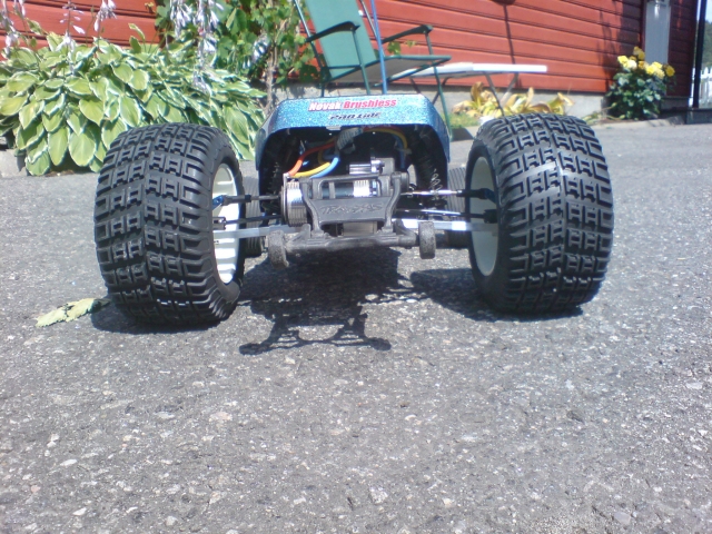

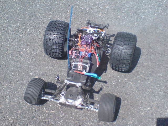

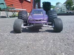

Blir ikke bilen meget ustabil på hekken med det hjuloppsettet?
Du får jo et høyt tyngdepunkt der bak.
Ville ha satsa på samme typen dekk både forran og bak på en bil beregnet for dette.
Btw. kjører du med forhjulene skrevende til hver side som på bildet?

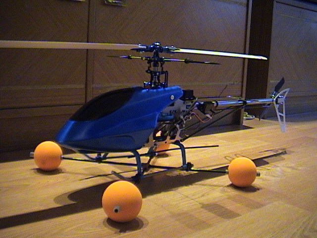

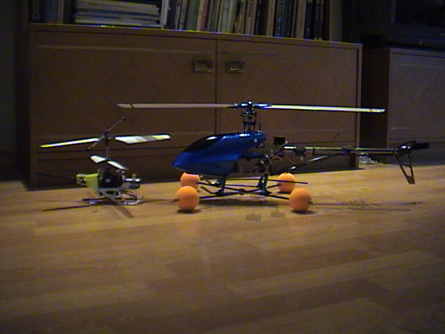

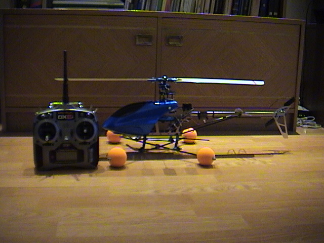

Slik ser da mitt leketøy ut etter de 3 første flygningene etter å ha bygget tingen.

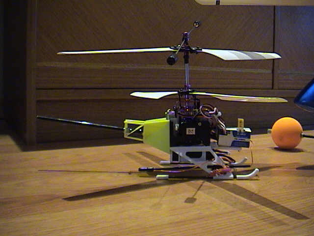

Har fløyet lama siden jul og har moddet den mye samt at jeg har fløyet mye med den og blant annel fått til "stall turn" som egentlig skal være en umulighet med dette helikopteret.
Kontrollen på den er like presis som å røre i grøten og skulle ting går litt heftig for seg så er det bare å greie å holde høyden så retter det seg opp selv, mens dette derimot krever meget presise stikkeinnputt.
Har fløyet det mye på simulator men ute på plenen kommer nervene krypende.
Det er forskjell på å tryne i en simulator hvor man trykker space for å fly mere en det er å tryne med en fugl til 8000, og det merkes.
Har hittil kun hovret tale inn og litt side inn og nå blåser det for mye til at jeg tør å prøve mere i dag.

Den letter veldig fort foran ja. Vekdtfordelinga er et lite problem med tanke på den tunge motoren også. Men jeg gidder ikke bruke penger på framdekk før jeg vet at det funker skikkelig.
Grunnen til at framdekka skræver er at jeg kjøpte forlenga bærearmer foran og det fulgte ikke med forlenga styrestag. :p Men den ble litt mer retningsstabil på løst underlag. Veldig godt mulig at jeg kjøper en E-Maxx e.l. og hiver motor og dekk over på den.

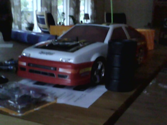

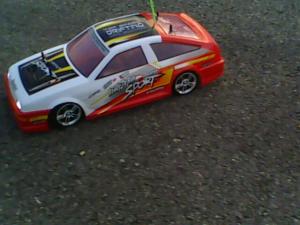

Nettopp fått meg en HBX Trueno Drifter :D Synest den fungerer kjempe fint, meget morsom å kjøre :)
Dette er vell en voksende hobby så man kan jo like godt begynne :)
Kan jo poste et par bilder:

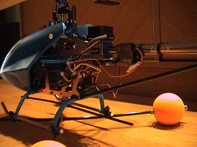

Ser at du har montert gyroen på toppen, jeg anbefaler deg å montere den på under siden sånn at det er mindre sannsynlighet for at den ryker i en krasj. Gyro on top=bad.
Vet at det ikke er så bra med gyroen på toppen men med denne mottakeren så har jeg montert den sekundære under haleblokka.
Kan sikkert file ramma til slik at gyroen kan stå under og mottakeren over eventuelt få laget meg en brakett under der.
Monterte den der ettersom jeg så så mange andre som hadde den der i kombinasjon med at jeg har 2 mottakere.
Har hatt en krasj allerede og ser hvor farlig nært flybaren kan komme så det er sikkert ingen dum ide.
Jeg har AR7000 på mitt ene T-rex 450 heli. Så det går an. Mange måter å montere ting på.

Kan du fortelle litt om hvordan du har plassert elektronikken i helikopteret?
Har konsentrert meg om å holde mottakeren vekk fra motoren.

Akkurat på den fuglen så har jeg mottaker under bak og dens eksterne mottaker på undersiden av haleboom feste (hvor du har din gyro). Under den igjen har jeg min lille T2100 gyro (din GY401 er like bra). Hadde jeg vert deg så ville festet den eksterne mottakern på utsiden av bakre del, det har jeg brukt over lengre tid før og virker utmerket. Anbefaler deg å surfe litt på helifreak.com forumet, der har du masse som faller i smak. Du kan se under T-rex 450 forumet siden du har CopterX? en dårligere kopi om jeg har blitt matet med riktige fakta.
