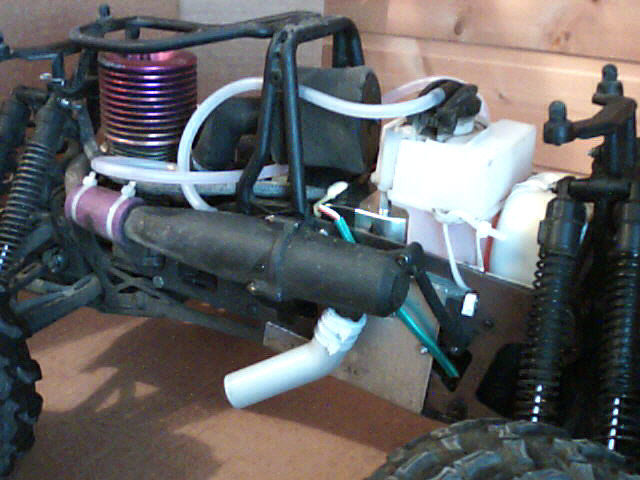

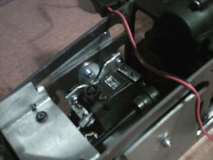

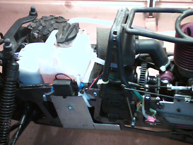

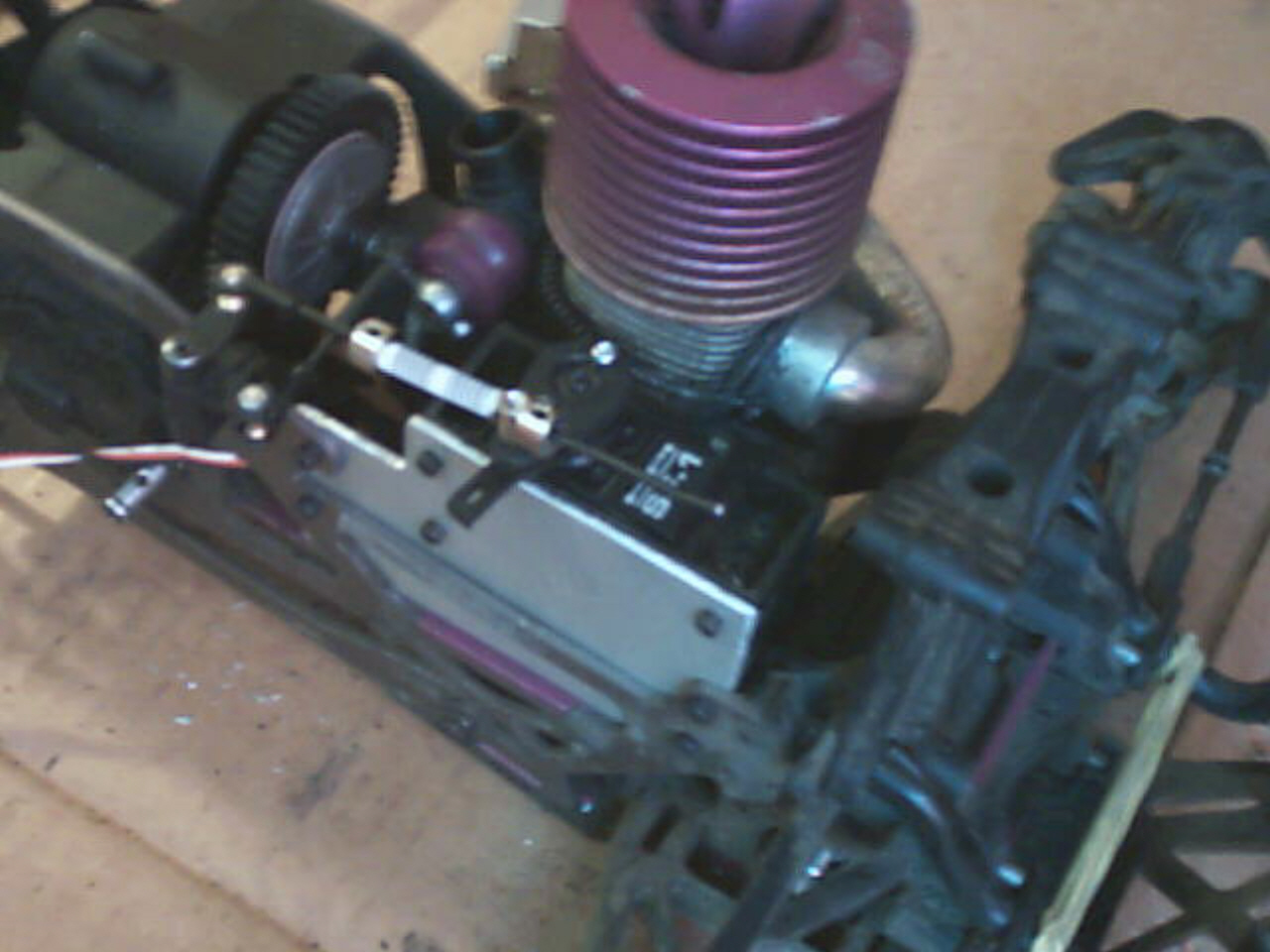

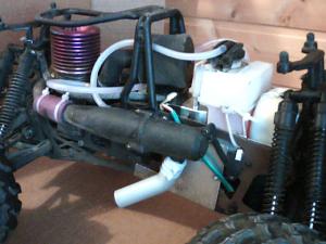

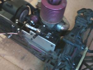

Jeg lovte noen bilder av min savage.
Satte throttle/brake servoen der tanken orginalt satt. Skrudde fast en alu plate som gamle plasthuset servoen satt i igjen ble festet i.
Synes ikke så godt, men gjorde om staget som går til gassen, er nå kuleledd i stedet for den "hull i plast" tingen som var der før.
Hvordan ting ser ut ferdig fra siden med potta. Grønn strømpe på ledning som kommer fra styre servoen og opp til radioboksen.
Ferdig mod fra motsatt side. Ser bedre gass/bremse delen + powerbryter. Kort fortalt er det en plastboks med batteri helt foran "under" demperne, denne er tettet med gummilister og paddet med skumgummi for å beskytte batteriene. Etter den er det tanken (doh!), som er satt på kryss i forhold til sånn den hang før. Delvis under tanken og inntil gearboksen er det en alu boks med padding der radioboksen sitter.

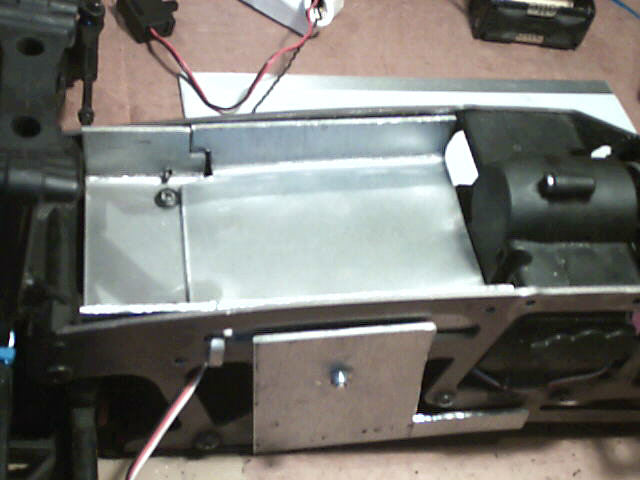

Hvordan "base" ser ut under der tank osv sitter. Den store skruen er den som fester overføringen styreservoen er koblet til.
Hvordan det ser ut under platen. Ser styreservoen er festet på "veggen". Skiftet ut overføringen, da den orginale ble kort, satte inn et kuleledd med mulighet for å forlenge (gjenger i begge ender som går motsatt av hverandre, skru en vei = lengre stag, andre vei = kortere).
Viktig å huske på at dette er mod 1.2 for min del. Med andre ord et prøveprosjekt, jeg var hele tiden klar på at om det ikke fungerte bra, ville jeg gå tilbake til standard oppsett, og om det fungerer bra, vil jeg gjøre ting bedre (penere) når jeg får tid (evt når ting ryker).

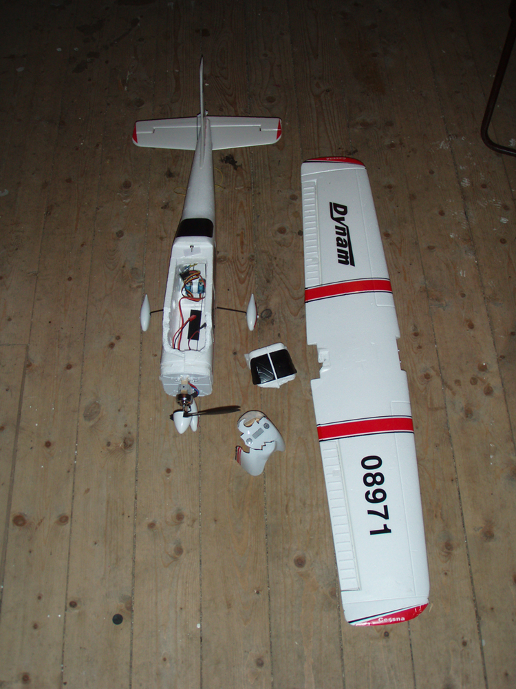

Fikk dessverre ikkje tatt bilde på stedet, men tok et bilde når eg kom heim igjen til garasjen der eg oppbevarer flyet:
Som dere ser, gikk det hardest utover selve flykroppen oppå, og cowlingen. Trenger kun å lime på "frontrutene" og en liten bit på vinga. Cowlingen er det ikkje håp for, så må nok bestille ny.
Propell har eg massevis av. Men ellers gikk det fint med flyet. Ingen servoer eller motor tok skade av krasjet. Dog eg mista litt håpet når eg såg bitene skli bortover.
Neste gang skal eg nok fly utpå en åker med litt større plass, mindre biler og lyktestolper.
Veldig glad for at skadene ikkje ble større enn de ble, men hadde forventa krasj på første turen.
Cowlingen er der bare for syns skyld, så ikke la mangel på den hindre deg i å fly!
Problemet ditt var at du gjorde en del feil her, selv om du hadde det morsomt!
1: ALDRI fly der du kan være til hinder/skade for noen. Det finnes mange bedre plasser å fly enn i nærheten av biler og butikker. Flyet ditt veier kanskje ikke mer enn en halvkilo, men hvis du mister kontrollen kan det allikevel gjøre stor skade. Som nybegynner har du kanskje ennå ikke meldt deg inn i noen klubb, og mangler dermed forsikring. Da er det litt kjipt at flyet havner gjennom frontruta på den nye merscedesen som sto parkert et stykke unna pga "radiofeil".
2: Aldri ta av eller land i medvind. Hvis du holder flyet mot vinden trenger du mindre fart i forhold til bakken. Dette er greit å lære seg først som sist.
3: Med et så lite fly er det dumt å ta sin første flytur når det er vind i det hele tatt! Ta jomfruturen på en absolutt vindstille dag, og sørg for at alt av trim er ferdig justert og du har lært deg flyet å kjenne til du prøver deg i vind neste gang.
Er ikke meningen å ta motet fra deg, men det er om å gjøre at ikke vi som flyr modellfly gir politikerne muligheten til å begrense hobbyen vår mer enn nødvendig.
