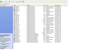

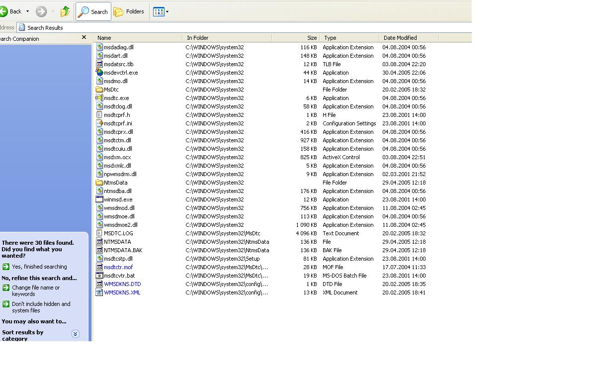

Men nå når jeg sjekker for de to ordene igjen på lyspære-programmet så kommer det opp noen 2-3 stykker. Det er vel ikke så farlig men jeg bare lurte på hvorfor banen deres er i System32 mappen i windows mappen min.
Tok et søk i den system32 og søkte etter msdev eller noe sånt. Og der var den filen. msdev.exe

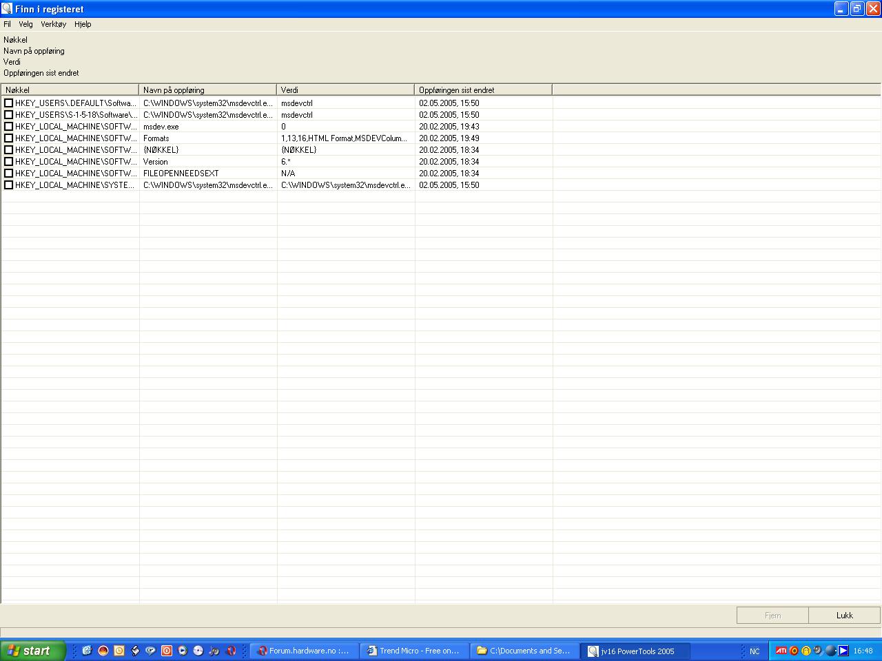

Slett alle på listen i det vesle finn-i-registeret-bildet du postet.
Slett også msdevctrl.exe i bilde nr 2.
Kjør et søk i registeret etter styggedommen en gang til.
Du nærmer deg nå tror jeg ;)

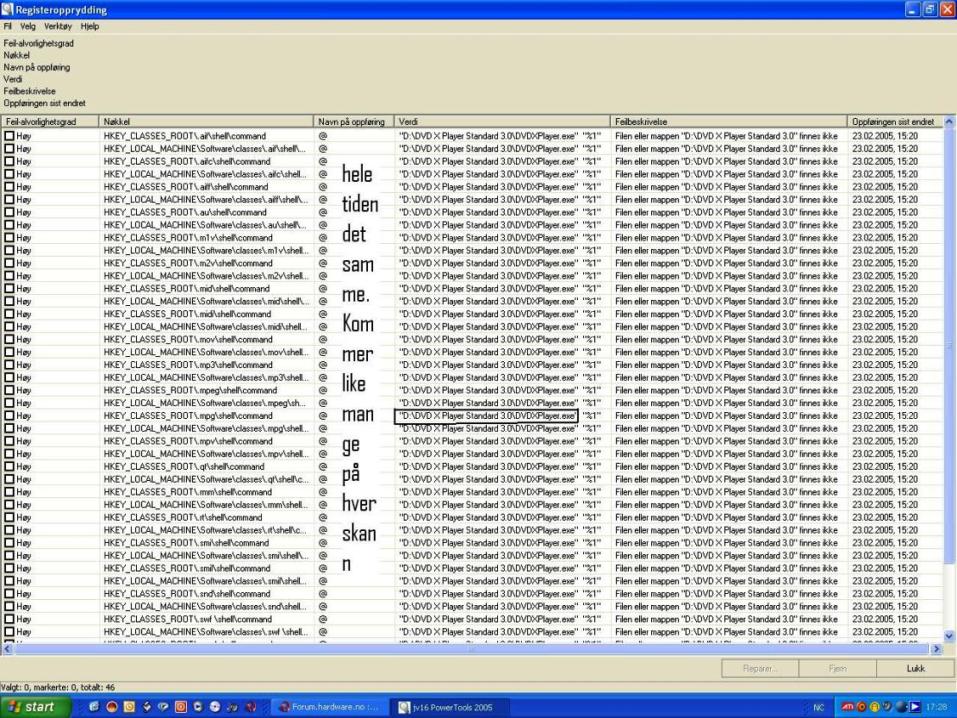

Nå er vel det meste borte, men det er en ting som er litt merkelig i registriet mitt.
Se bildet vedlagt. Og ikke bare nok med det...Hvis jeg renser opp alt det, og umiddelbart tar et nytt skann etterpå så får jeg nesten like mange registrier av det software som ikke finnes. Hva skal jeg gjøre med dette?
Jeg tenkte på å ta et restore point til noen dager FØR jeg fikk viruset. Vil dette vekke noen virus til liv eller er dette en god løsning? Let me know hvis det er noen andre løsninger. Har forresten sjekket etter spyware ang. dette men fant ingenting uten at når jeg tar skann i Spybot Search and destroy, så får jeg alltid opp, på hvert eneste skann med det programmet noe som heter "DSO Exploit" eller noe sånt. Lurte på hva dette også var og hvordan jeg ble kvitt det siden det kommer på hvert eneste skann.
Den der er grei. Programmet DVDXplayer ble engang satt til å være et alternativ for deg når du skal åpne en mediafil (film, mp3 etc) og dette er registerets opplysninger om at DVDXplayer skal brukes, eller være et alternativ på listen over "åpne med". Mitt spørsmål blir om du fremdeles har det installert.
Hvis du ikke har det, kan et alternativ være å gå inn i settings på Media Player eller Real Player eller hva du bruker, og sette dette til å åpne mediafiler.
Hvis du har DVDXplayer installert - kan du forsøke å reinstallere det.
Det er i alle fall ikke virus.
Jeg har aldri installert dette programmet, og nå har jeg gått inn på realplayer og bestemt at den skal spille av alle mediafilene programmet kan.

Når jeg trykket på properties på en annen media fil og trykte på "open with" , så var ikke denne på listen (DVD X player). Kan det være et alternativ å faktisk laste ned og installere dette programmet for så å slette det igjen?

DVD X Player ser faktisk ut til å være både et bra og trygt program. Men to ting er tilsynelatende ikke mulig å finne ut:
- Hvordan du har fått den
- Hvorfor du ikke blir kvitt den i registeret
Uansett kan det vel være et alternativ å installere den, som du sier. Du bør vel kanskje da sørge for at den legger seg på d/dvdxplayer, og ikke c/programfiler/dvdxplayer...?
