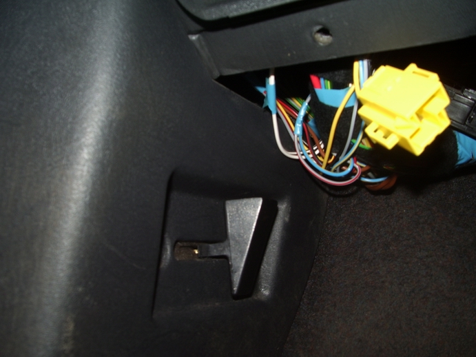

trondbue Skrevet 19. mai 2005 Forfatter Skrevet 19. mai 2005 Jeg leser den, og synes det er interessant å følge med. Skjelden vi får nye worklogs her, så du må gjerne fortsette. Jeg kan dessverre ikke hjelpe med noe, da jeg stort sett ikke kan noe om biler. Fin bil du har forresten. Takker! Så lenge noen leser den oppdaterer jeg den når jeg har tid Har som sagt montert den fjernsyrte sentrallåsen som jeg kjøpte for 299,- på mobilsentrum.no. Bytta motoren i venstre bakdør med en av de som fulgte med, var noe vanvittig knoting for å få plass til den der, og passer egentlig ikke heller. Men fikk det nå te på et vis men går ikke å skru i siste skrue på den kanalen vinduet går i, men går fint opp og ned så bryr meg ikke da. Fikk også satt inn en slik motor i førerdøra, men var mye lettere her siden det er mer plass. Var et problem med den nye styreenheten siden den ikke gir mer enn rundt 5 - 6 volt til låsemotorene, og de originale Volvo motorene trenger 12 V, så løste dette med å koble det slik at styreenheten til det nye systemet aktiverer det gamle reléet til sentrallåsen når jeg låser opp og igjen og dette gir da 12 V til motorene. Eneste som er litt dumt nå er at den nye motoren i bakdøra som normalt for 5 - 6 volt nå får 12 volt, men får se hvor lenge den varer. Bare å bytte den ut med original Volvo motor hvis den dauer. Har koblet det slik nå at venstre blinklys blinker i det motorene får strøm med et rele fra biltema som styrer dette, men må ha et til av disse eller en annen løsning for at alle blinlysene skal blinke. Noen som har en annen løsning? Ellers kjøper jeg bare et rele til og kobler det likt som det andre bare slik at det gir strøm til høyresiden. Ellers har jeg bestilt ny fordeler hos Volvo idag forde jeg ble fortalt at de på biltema var noe dritt, og dette kostet meg ikke mindre en 926 kroner!! Kjøpte ny siden det var noe knekt på diverse tetninger til lokket og at det av den grunn var kommet vann og begynnt å ruste og irre inni der. Har nå et håp om at den skal bli stabil og rolig på tomgang når dette er byttet. Har også fått fjernet og lakert den rusten som var rundt det ene blinklyset, og tenkte å ta et bilde av bilen etter jeg har polert den. Synes ikke det ble så værst selv. Ser det ikke på avstand, men ser det selvsagt når du kommer nærmere og ser etter. Det siste jeg holder på med nå er å prøve å få orden på bensin og temperaturmåleren. Har fått vite at forrige eier hadde den inne for reperasjo av dette en gang i 2003 eller begynnelsen av 2004, men på volvo verkstede så det ikke ut som noe er byttet såvidt de kunne se, men skal sjekke nøyere opp med dem imorgen. Har egentlig funnet ut at det må være selve instrumentet som er ødelagt. Nytt koster 1500 kroner +++ hos Volvo, så prøver å finne et brukt ett. Har målt motstanden i tankgiveren og denne er nå på ca 54 ohm, utifra en tabel jeg har er dette mellom 45 og 60 liter på tanken da, og dette stemmer bra etter hvor mye det er. Målte også temperaturgiveren og den så også ut til å gi riktig motstand, så da er det bare instrumentet igjen. Får håpe jeg finner et brukt et eller noen som kan reparere det som er der nå i løpet av neste uke.
