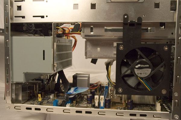

leifeinar Skrevet 29. januar 2006 Skrevet 29. januar 2006 (endret) er i shutle kjøpe modus jeg.... har lyst på ei lita extreem maskin som man kan ta med seg på flyet, siden jeg bor i utlandet og er en del hjemme innimellom. men er litt bekymret for strømmforsyningen når det blir snakk om og overklokke cpu og sette inn SVÆRT skjermkort. så i denne sammenhengen lurer jeg på. er det plass og sette inn en annen psu? hvis man fjærner den nederste HDD skuffa? det der slik ut på bildet. hva tror der? man kan vel også sette psuen med bunnen mot veggen slik at den står på høykant. da får man jo en 12 cm kabinett vifte på kjøpet men lurer på om det er plass siden den jeg ser på er 14 cm dyp. litt høytsvevende ideer dette men hadde vært fett om det funka Endret 29. januar 2006 av leifeinar
B.H.H Skrevet 29. januar 2006 Skrevet 29. januar 2006 er i shutle kjøpe modus jeg.... har lyst på ei lita extreem maskin som man kan ta med seg på flyet, siden jeg bor i utlandet og er en del hjemme innimellom. men er litt bekymret for strømmforsyningen når det blir snakk om og overklokke cpu og sette inn SVÆRT skjermkort. så i denne sammenhengen lurer jeg på. er det plass og sette inn en annen psu? hvis man fjærner den nederste HDD skuffa? det der slik ut på bildet. hva tror der? man kan vel også sette psuen med bunnen mot veggen slik at den står på høykant. da får man jo en 12 cm kabinett vifte på kjøpet men lurer på om det er plass siden den jeg ser på er 14 cm dyp. litt høytsvevende ideer dette men hadde vært fett om det funka 5518417[/snapback] Du kan nå ha en psu med avtakbare kable å ha den stående bak shuttlen Litt tungvindt men det funker
leifeinar Skrevet 29. januar 2006 Skrevet 29. januar 2006 (endret) hvis det gir problemer, er det ihvertfall plass hvis man fjærner gammel psu og de 2 viftene og setter bunnen av psu i bakveggen og skjærer ut litt av side døra slik at psu blåser ut der. kanskje ikke vakkert men da kan man jo pakke i den hva man vil hva er max tykkelse på skjermkort? og hva stopper det da i...? modding er så utrolig gøy linket til feil mist Endret 29. januar 2006 av leifeinar

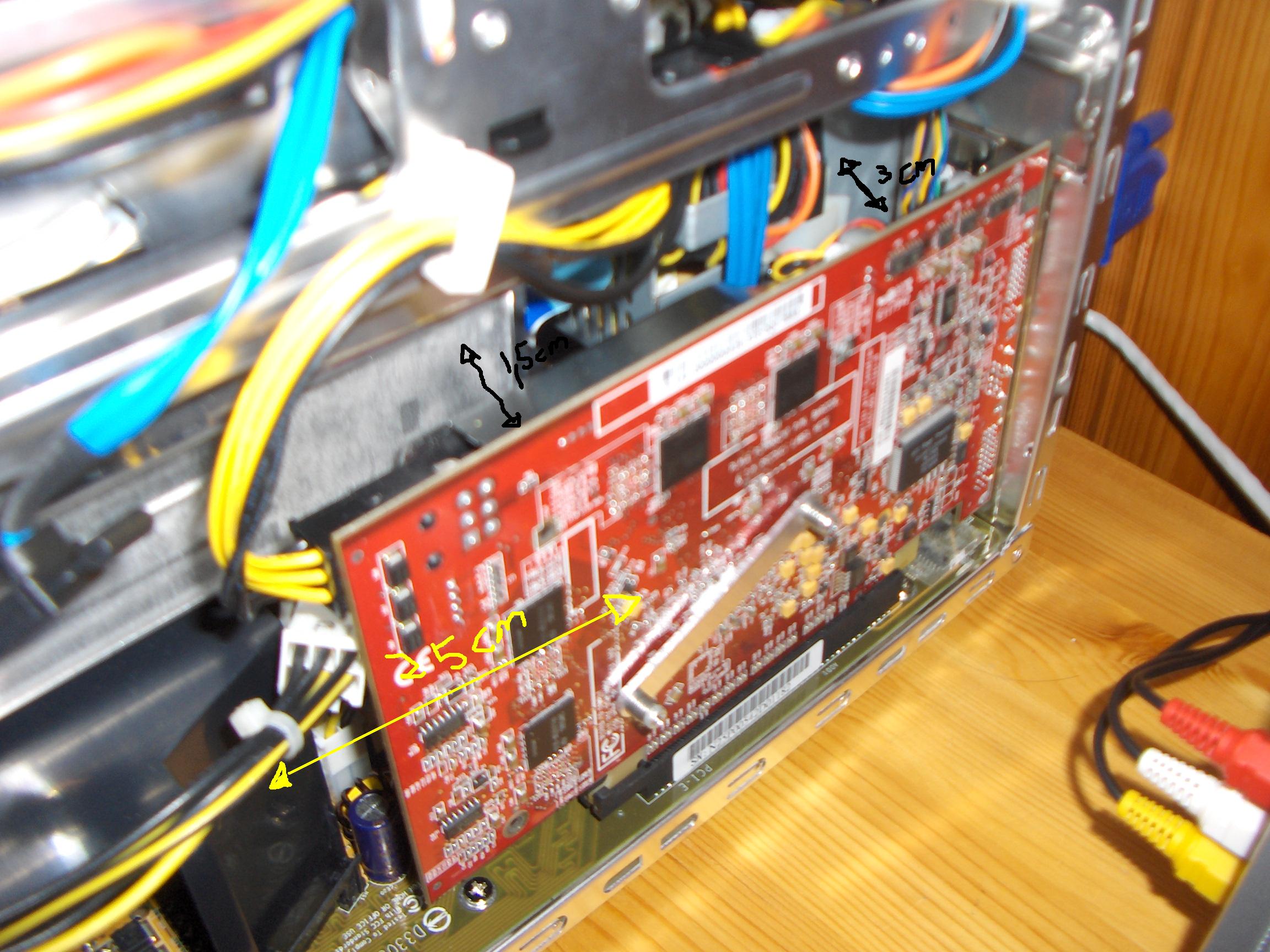

leifeinar Skrevet 31. januar 2006 Skrevet 31. januar 2006 trenger en stooor tjeneste noen som gidder og poppe opp lokket om måle hvor brei psu er i shuttlen og hvor bredt skjermkort det er mulig og sette inn hvis man fjærner air dukt.... regner med da at det stopper i psu? driver og planlegger en shuttle mod.
B.H.H Skrevet 31. januar 2006 Skrevet 31. januar 2006 trenger en stooor tjeneste noen som gidder og poppe opp lokket om måle hvor brei psu er i shuttlen og hvor bredt skjermkort det er mulig og sette inn hvis man fjærner air dukt.... regner med da at det stopper i psu? driver og planlegger en shuttle mod. 5530250[/snapback] PSU'en er ca.14cm bred! Mener du hvor langt skjermkortet er?
leifeinar Skrevet 31. januar 2006 Skrevet 31. januar 2006 nei fra hvor langt det er fra skjermkort til det første den stopper i. regner med det er psu hvis man ikk regner air dukt. altså potensiell max bredde på skjermkort. takk

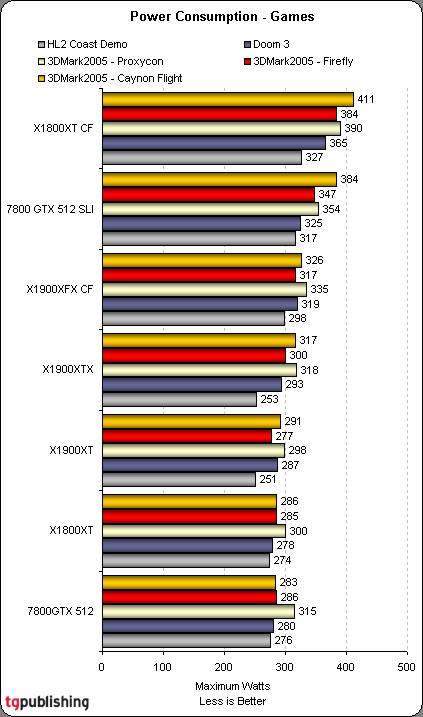

Daytona* Skrevet 31. januar 2006 Skrevet 31. januar 2006 Jeg tror dette skjermkortet trekker for mye strøm for shuttle pcèn
B.H.H Skrevet 31. januar 2006 Skrevet 31. januar 2006 (endret) har satt in størrelsen på bilde Endret 31. januar 2006 av B.H.H
leifeinar Skrevet 31. januar 2006 Skrevet 31. januar 2006 B.H.H takk for bra og grundig svar. slikt blir man glad av det bildet til venstre virker ikke. kommer bare en cm av det eller noe. har funnet ut at hvis jeg kapper bort mye av DVD/HDD rammen er det faktisk mulig og pakke inn en standar psu. det har jeg utrolig lyst til må da bruke slimdrive dvd . som Daytona* nevner er det psu problemer når det gjelder shuttlen uansett hvor fet den er. jeg har snoka rundt på nettet og spurt og leta etter exter psu som kan brukes på skjermkort men finner ingen ting. se link i profilen min. det hadde vært helt kurant for og avlastet psu litt så man kunne klemt inn G71 og x1900 uten og bekymret seg. så hvis det ikke finnes må van vel modde.
