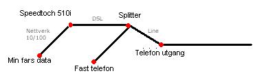

christian232 Skrevet 10. april 2005 Skrevet 10. april 2005 (endret) Jeg og far min bruker jevnlig internett. Så ofte at vi skal på internett på samme tid. Jeg lurer derfor på om det er mulig å ha dele internett linja på 864 Kbs i to, slik at når to er pålogget deler den linja. Hadde vært ypperlig om det vil funke. Bruker Telenor ADSL og Speedtoch 500i router. Har og splitter hvor utgangene er telefon, line og ADSL. Ser for meg en vakker dag da jeg og far er på internett på samme tid edit: La til bilde over nettverket Endret 10. april 2005 av raffegutten
covah Skrevet 10. april 2005 Skrevet 10. april 2005 Ja, sålenge dere har en router, er det bare å kjøpe seg en enkel switch og trekke kabler. Du kan jo selvsagt kjøpe et trådløst aksesspunkt også (ikke nødvendig å kjøpe en trådløs ROUTER).
christian232 Skrevet 10. april 2005 Forfatter Skrevet 10. april 2005 Den routeren vi har er det bare to utganger. En til DSL og en til splitteren. Må jeg få taki en router med to 3 utganger. En dsl og en til splitteren og en til min pc?
agvg Skrevet 10. april 2005 Skrevet 10. april 2005 Den routeren vi har er det bare to utganger. En til DSL og en til splitteren. Må jeg få taki en router med to 3 utganger. En dsl og en til splitteren og en til min pc? Du har router i modemet? Ikke noe "oppringt" over ADSL? Hvis du har router i modemet så kjøper du en switch som denne og passende lange ledninger. http://komplett.no/k/ki.asp?sku=104030&cks=PLS
christian232 Skrevet 10. april 2005 Forfatter Skrevet 10. april 2005 (endret) Oki, så da kan opptill fire stykker være oppkobla da? Hele familien det jo? Kanskje vi skal linke på CSS da? Endret 10. april 2005 av raffegutten
Pengu Skrevet 10. april 2005 Skrevet 10. april 2005 (endret) Den routeren vi har er det bare to utganger. En til DSL og en til splitteren. Må jeg få taki en router med to 3 utganger. En dsl og en til splitteren og en til min pc? Nei, nei og atter nei. Du skal koble en switch, en router eller et aksesspunkt der du kobler på PCen i dag. Hva du trenger kommer an på om du har modem eller router. Hvis du kobler opp PCen din på nett uten passord har du router og trenger bare en switch, med mindre du vil ha trådløst nett da. Da må du i så fall ha et aksesspunkt evt. trådløs router konf. som aksesspunkt, som i mange tilfeller er en billigere løsning (enn aksesspunkt) pga. at du får med innebygget switch (vanligvis 4 porter hvor du kan koble til PCer med vanlig TP-kabel) og at du kan få kjøpt pakkeløsninger med et trådløst kort på kjøpet. Hvis du bruker PPPoE dvs. at du kobler opp med brukernavn/passord fra PCen (evt. om det er lagret i oppkoblingen) trenger du en router, eller du kan se om du kan omkonfigurere Speedtouchen til router. Det er i hvertfall mulig med 510i (som beskrevet på Telenor Online ADSL-support). Den billigste løsningen er å kjøre Speedtouch'en som router og koble på en switch. Men jeg vil heller anbefale at du konfigurerer Speedtouchen som modem, hvis den ikke allerede er det og skaffer deg din egen router (evt. trådløs). Jeg vil tro at det er mye greiere å håndtere brannmuren på de routerene som er på markedet nå enn den som er i Speedtouch'en enn på Speedtouch'en. Hvis du skal ha trådløs er en pakkeløsning fra Linksys en god løsning. Endret 10. april 2005 av Pengu
