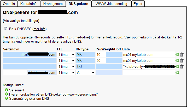

medlem-156941 Skrevet 12. januar 2014 Skrevet 12. januar 2014 Det eneste du trenger er å sette MX-record til mail01/3.mykolab.com. Det står instruksjoner en plass på sidene deres. Har prøvd å sette den opp no, får sjå om det fungerer.

medlem-156941 Skrevet 13. januar 2014 Skrevet 13. januar 2014 Mykolab er tingen, kjempefornøyd med min. Alle pengene går til å styrke åpent alternativ til Exchange, så jeg betaler gjerne. De er dessuten helt tydelige på din rett til privatliv, personen bak groklaw migrerte sin mail dit etter Snowden avsløringene for å være sikker på at NSA ikke fikk innsyn. Det er godt å høyre. Er egentlig opptatt av å kome meg mest mulig vekk fra Google, ettersom dei "invaderer" meir og meir av IT-verda om dagen. Eg sliter litt med å sette opp MX/domeneverifisering no merker eg, er litt usikker på korleis eg skal gå fram...
Lycantrophe Skrevet 13. januar 2014 Skrevet 13. januar 2014 (endret) Eg sliter litt med å sette opp MX/domeneverifisering no merker eg, er litt usikker på korleis eg skal gå fram...Hvilken registrar har du? ;; ANSWER SECTION: domain 3600 IN MX 10 mx01.mykolab.com. domain 3600 IN MX 20 mx02.mykolab.com. Dette er min dig record. Satte MX i kontrollpanelet til uniweb. Endret 13. januar 2014 av Lycantrophe
medlem-156941 Skrevet 13. januar 2014 Skrevet 13. januar 2014 Hvilken registrar har du? ;; ANSWER SECTION: domain 3600 IN MX 10 mx01.mykolab.com. domain 3600 IN MX 20 mx02.mykolab.com. Dette er min dig record. Satte MX i kontrollpanelet til uniweb. Var domeneshop eg brukte, sånn ser det ut no: Har ikkje peiling om eg har gjort det riktig/feil her.
Lycantrophe Skrevet 13. januar 2014 Skrevet 13. januar 2014 (endret) Ser helt riktig ut. Husk at DNS trenger litt tid på å propagere, og det kan ta en stund for mykolab selv sjekker entryen. Er nok i orden i morgen. Endret 13. januar 2014 av Lycantrophe
medlem-156941 Skrevet 15. januar 2014 Skrevet 15. januar 2014 Trur det må vere noko feil ein eller annan plass, får fortsatt ikkje verifisert domenet.
