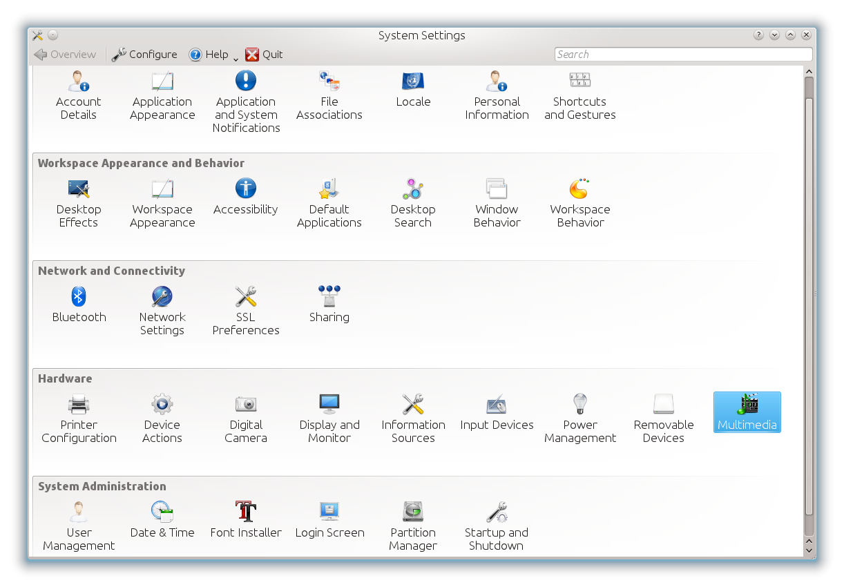

Fra system settings velger du Multimedia:

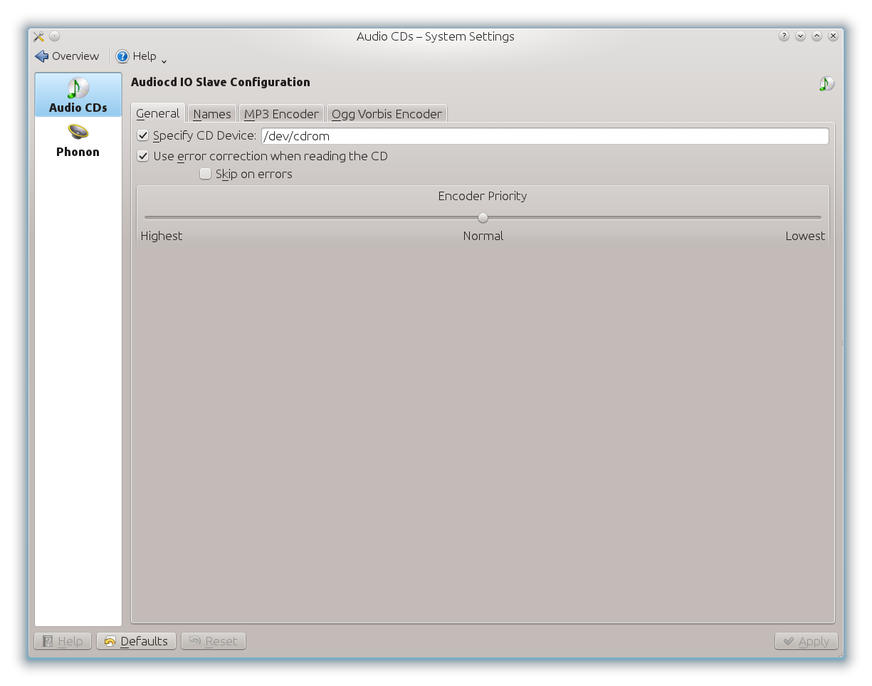

Så velger du Audio CDs, her er feilretting satt opp som standard, men du kan disable det hvis du vil:

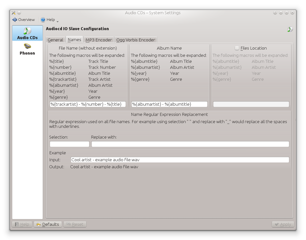

Du kan forberede filene for tagging ved å konfigurere filnavn:

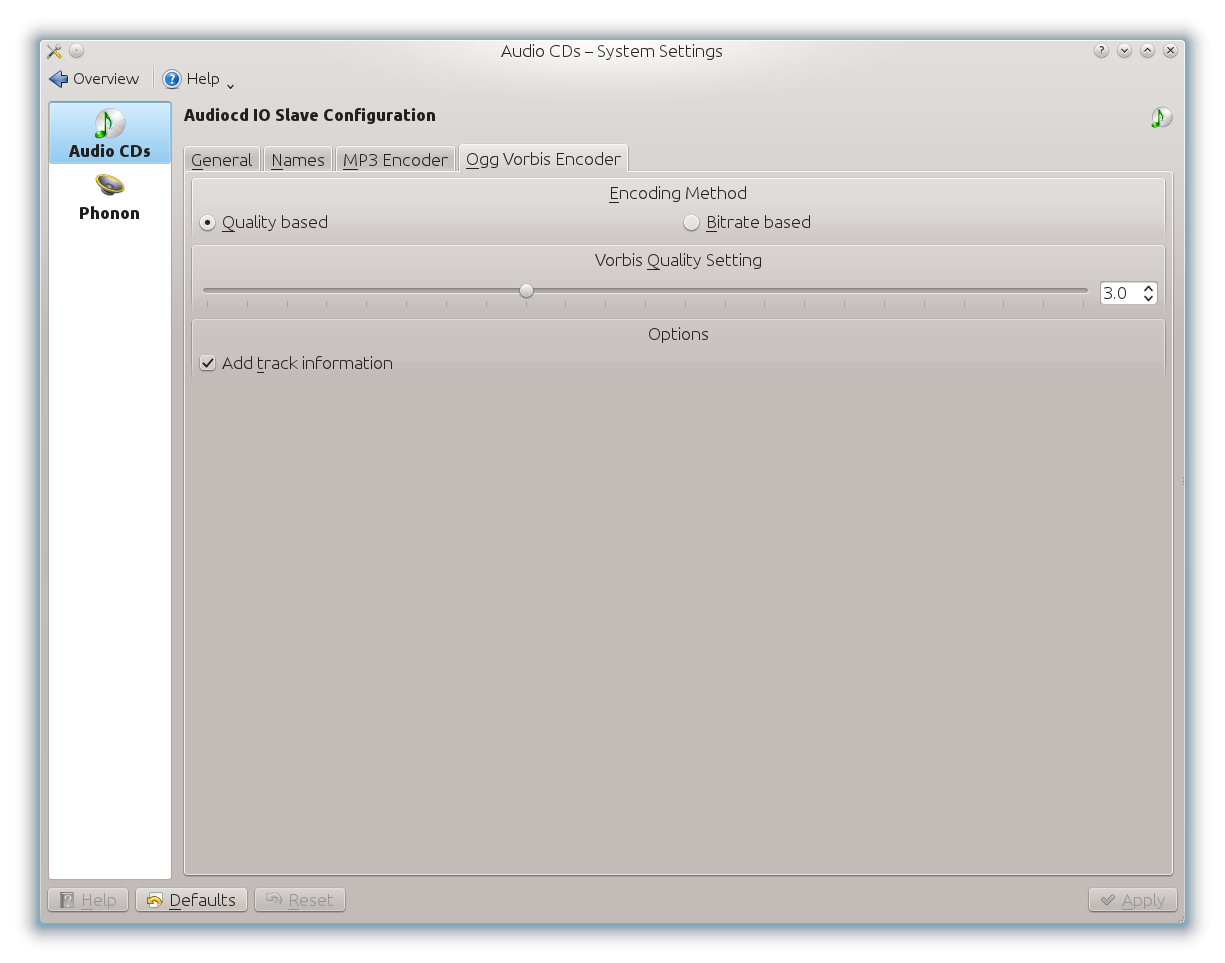

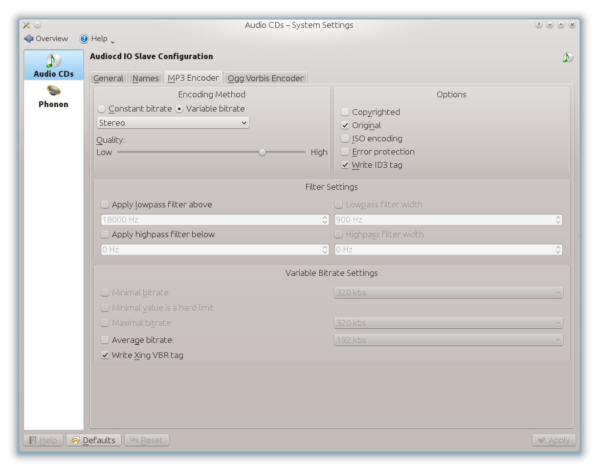

Hvis du skal ha mp3 kan du tagge, og generelt konfigurere lame til den kvalitet du vil:
Siste men ikke minst, samme kontroll har du også for oppsettet ved ripping til ogg:

Det har jo blitt sagt - skikkelig error correction.
Word.
Og en annen vitkig ting som ikke har vært nevnt siden min første post idag; muligheten å angi "drive offset" - en korreksjonsverdi som sikrer at rippingen starter på første sektor av lydsporene.

Det virker ikke som om du har filla peiling på hva dolphin gjør og ikke gjør. Så jeg spør igjen, kan noen bekrefte at de har erfart dårlig feilretting med dolphin?
Kan du bekrefte at den HAR error correction av bitstream data fra CD-stasjonen, Del? At den STØTTER drive og disc-offset i det hele tatt? Siden du fyrer deg så elstremt opp fordi noen antyder at et verktøy som følger med ditt elskede KDE ikke er det beste som finnes, må du vel i det minste kunne påvise at den har de etterspurte funksjonene?

Del: Det der er ikke tags, det er file names. To forskjellige ting.
Mulig at Dolphin setter likhetstegn mellom tag og filename og gir begge, det vet jeg ikke, men det er ikke tags man stille på på skjermbildet ditt.
Jeg har ikke filla peiling på hva Dolphin gjør; men det gjør nok ikke du heller. Men jeg ser ut ifra hva som er mulig å skru på i alternativene, og det sier meg mye. Og nok til å kunne si at det ikke er godt nok for meg.
Det er det jeg etterlyser. (Samt en effektiv arbeidsflyt som lar meg rippe 25-50 CD-er i timen.)
