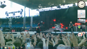

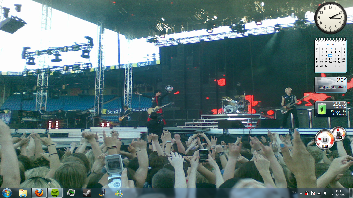

Mr. Moody Skrevet 10. juni 2010 Skrevet 10. juni 2010 Skrivebordet mitt i W7 ble fucked etter at jeg prøvde å innstallere Ubuntu, men måtte avbryte der jeg skal velge partisjon ol. Får ikke ikoner dit, og det går heller ikke an å merke noe der... What to do? På bildet er det slik det ser ut nå, før hadde jeg ikoner
cmyrland Skrevet 10. juni 2010 Skrevet 10. juni 2010 Jeg tror du bør opprette en egen tråd for dette da det er mer Windows- enn friprogrelatert.
