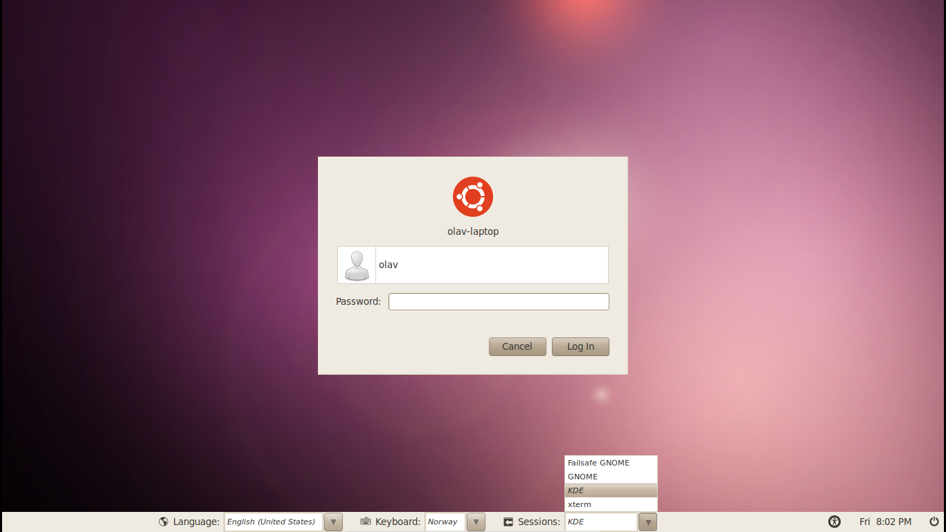

Det at du velger KDM betyr bare at du velger KDe sitt innloggingsvindu. Det er det samme om du velger GDM eller KDM, du vil allikevel kunne velge hvilket skrivebordsmiljø du har lyst til å logge inn i.

Min maskin blir helt sirup når jeg prøver å redigere video, er ikke blant den kraftige typen for å si det sånn ... så video må nok legges på vent for øyeblikket. Har tatt et skjermbildet av GDM som viser hvor man endrer skrivebordsmijlø.
