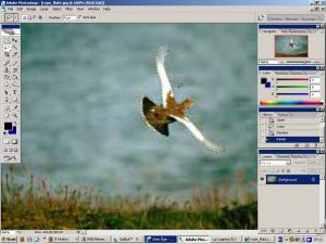

Marker fuglen med Lasso Tool (L), høyreklikk så, og velg Select Inverse.
Gå så til Image --> Ajustments --> Desaturate (Shift + Ctrl + U).
Så bruker du History Brush Tool til å fjerne eventuelle rester av farge rundt fuglen (fordel å forstørre bilde litt opp mens du gjør dette).
Deretter er det bare å lagre bildet, så er du ferdig. :)
Hvis det er ønskelig kan du øke kontrasten på det område du har gjort svart/hvitt, for å få en mer dramatisk effekt.

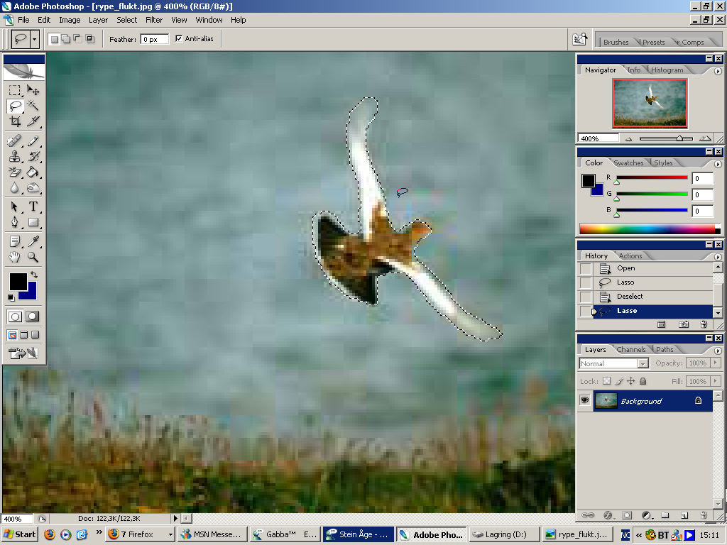

Hvis du bruker Zoom Tool (Z) og forstørrer bildet opp skal det ikke være serlig vanskelig å lage et omriss av fuglen. :)
(se vedlagt bilde)
(se vedlagt bilde)
