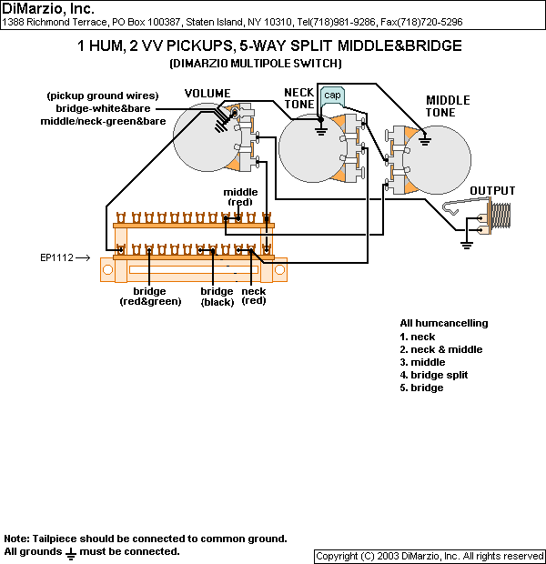

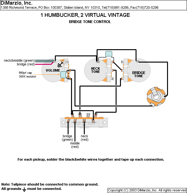

Skal også bestille to krom deksel til single coil pickupene. Disse skal plasseres på ett sort plekterbrett på min sorte Fender strat. Volum og tone kontrollene skal ha krom knapper. Tremolo'en skal pusses opp så den skinner litt bedre.
Skal kople inn en 5 way superswitch slik at jeg får følgende innstillinger:
Humbucker
Humbucker split
Middle
Middle/Neck
Neck
EDIT: Men så ble jeg noe i tvil om jeg får plass til en superswitch i en fender :(
Jeg fikk et koplingsskjema med anbefalte størrelser på "potetmetre", motstander og kondensatorer. Jeg må nok designe ett eget koplingsskjema for oppsettet mitt, men jeg har trua på det og plutselig blir Fendern en favoritt gitar.
Har aldri gjort noe slik før...
Har jo jobba med elektro og elektronikk i en del år...men ikke på gitar... Så jeg er litt spent på resultatet...men jeg må beholde trua.
Kontaktet DiMarzio og spurte etter hjelp og jaggu fikk jeg ikke det. Det tok mindre enn 24 timer fra jeg spurte til jeg fikk svar. Jeg legger ved to vedlegg som er de koplingsskjemaene jeg har mottatt av DiMarzio.
De sa at 250K for alle kontrollene skal fungere bra, men at jeg kan benytte 500K for mer diskant response.
Cap'en anbefalte de til .022mFd. For det mer standard H/S/S oppsettet så er resistoren anbefalt til 300K.

Jeg holder på å modifisere en Fender Japse Strat. Jeg tror den kommer til å bli heftig.
DiMarzio Area 58 i neck (Vintage Noiseless)
DiMarzio Area 61 i middle (Vintage Noiseless)
DiMarzio Air Zone i bridge (Humbucker)
Har tenkt å kople den slik at på de to første innstillingene så får jeg henholdsvis Humbucker og split humbucker. De tre påfølgende blir middle - middle/neck - neck.
Har ikke bestemt meg om jeg vil sette på en ekstra bryter som kan snu polariteten på humbuckeren. Det skal jeg tenke litt mer på. Det er litt bestillingstid på Air Zone... så vi får se. Må jo se kult ut også.
