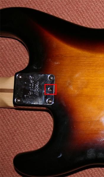

huf Skrevet 17. mars 2007 Skrevet 17. mars 2007 Nokre Stratt'ar har denne justeringsskruen. Kva er den til?
tom waits for alice Skrevet 17. mars 2007 Skrevet 17. mars 2007 Nokre Stratt'ar har denne justeringsskruen. Kva er den til? 8177517[/snapback] Det kalles en Micro-Tilt skrue. Gitarene som har det har også en plate på baksiden av halsen som denne skruen skrus mot. Dersom du løsner de to skruen på siden av den som fester halsen til kroppen, og så strammer denne skruen, presses foten av halsen opp og dermed halsen bakover en smule, altså får du en lavere action (strengehøyde på nedre del av halsen. På bolt on neck gitarer uten Micro-Tilt er det vanlig å "shimme", det vil si at man legger tynne skriver (shims) eller lignende i den ene enden av halslomma før man strammer festeskruene. Legge du dem innerst får du lavere action, legger du dem ytterst får du høyere. Geir
CastorFiber Skrevet 17. mars 2007 Skrevet 17. mars 2007 Vil ikke dette påvirke lyden i gitaren? Det vil jo bli vesentlig mindre anlegg mot kroppen, og etter det har jeg erfart, spiller faktisk lakk i dette området på gitaren en rolle. Lakk og annet snusk vil medføre en dødere gitar, fordi kropp og gitar ikke vibrere sammen. Noen som har erfaring, eller er dette ren "placebo"?
Fin Skjorte Skrevet 17. mars 2007 Skrevet 17. mars 2007 Vil ikke dette påvirke lyden i gitaren? Det vil jo bli vesentlig mindre anlegg mot kroppen, og etter det har jeg erfart, spiller faktisk lakk i dette området på gitaren en rolle. Lakk og annet snusk vil medføre en dødere gitar, fordi kropp og gitar ikke vibrere sammen. Noen som har erfaring, eller er dette ren "placebo"? 8178349[/snapback] Har de samme mistankene jeg også! Men kanskje ikke mer død? En lakkert akustisk har en skarpere lyd enn en uten (retter sagt at lakken er pusset ned igjen) som har en mer dump lyd. Men på den andre siden så har feks basser med gjennomgående hals mye bedre sustain. Håper noen, les TWFA, vet!
CastorFiber Skrevet 17. mars 2007 Skrevet 17. mars 2007 (endret) Vil ikke dette påvirke lyden i gitaren? Det vil jo bli vesentlig mindre anlegg mot kroppen, og etter det har jeg erfart, spiller faktisk lakk i dette området på gitaren en rolle. Lakk og annet snusk vil medføre en dødere gitar, fordi kropp og gitar ikke vibrere sammen. Noen som har erfaring, eller er dette ren "placebo"? 8178349[/snapback] Har de samme mistankene jeg også! Men kanskje ikke mer død? En lakkert akustisk har en skarpere lyd enn en uten (retter sagt at lakken er pusset ned igjen) som har en mer dump lyd. Men på den andre siden så har feks basser med gjennomgående hals mye bedre sustain. Håper noen, les TWFA, vet! 8178408[/snapback] Nå er ikke jeg TWFA- guru, men erstattet metall- shims med en nøye tilpasset trekile en gang i tiden. Det hjalp noe, spør du meg. Nå kan det diskuteres hvor mye rolle det spiller, uansett er man på marginaler, og inne på en en evig diskusjon på hva som er best av gjennomgående hals, fast hals, limt hals, og så videre. Det jeg mener er veldig viktig, er at halsen sitter skikkelig fast. Har man slakk der, så rører ting og tang på seg, og da blir gitaren ustemt hele tiden. Det kan jeg garantere. Mener bestemt at det er viktigere at det ikke kan flytte på seg, framfor måten det er gjort på. Som en tommelfingerregel, kan man stappe et tynt plekter ned mellom kropp og hals, så er det store rom for forbedringer. Endret 17. mars 2007 av CastorFiber
Fin Skjorte Skrevet 17. mars 2007 Skrevet 17. mars 2007 Nå er ikke jeg TWFA- guru, men erstattet metall- shims med en nøye tilpasset trekile en gang i tiden. Det hjalp noe, spør du meg. 8178577[/snapback] Høres jo ikke usannsynlig ut... og med nærmere ettertanke vil jeg tror at lakk også kan ha samme effekt!
