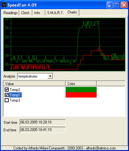

kan du vise et plot av hvordan det ser ut for deg når du setter igang prime test f.eks??
Her kommer et plot av når jeg starter og stopper CPU Burn In.
Bruker det istedenfor Prime95, fordi da får jeg max varmeutvikling med en gang.
Her har jeg en vanntemp på 11c.
Romtemp på 22.5c.
Den grønne kurven er CPU temp, som stiger fra 27c til 35c. (målt selfølgelig på temp.diode inne i CPU.
Den røde kurven er System temp, som stiger saktigere fra 25c til når jeg stoppet 30c.
Jeg har en stigning på 8c fra Idle til Load. :thumbdown:
Jeg syntes dette er i meste laget??
8 grader er vel ingenting
8 grader økning mellom idle og load, med samme vanntemp.
Jeg syntes det er vel mye, lurer litt jeg også på hvor bra vannblokka er og hvor godt den er montert??
