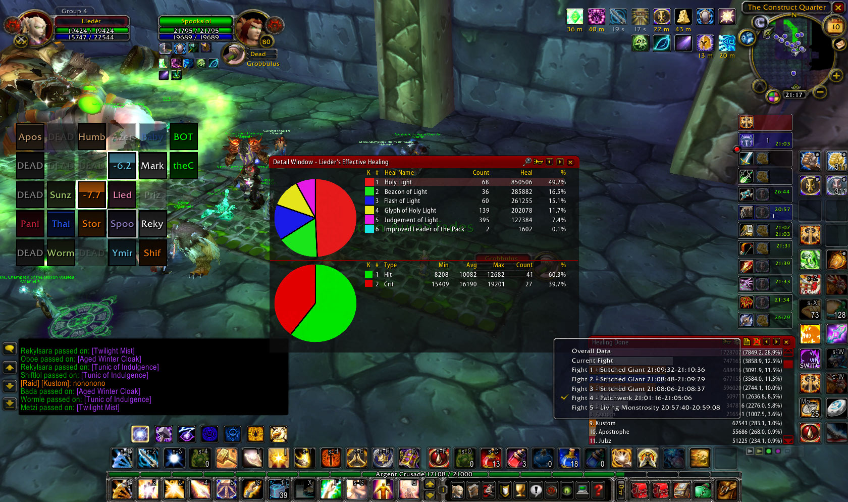

Da har jeg kommet meg til lvl 80. Respeccet til Holy, clearet naxx10 og fått meg noe greit heal gear. Jeg leser om paladins som ligger på topp i healing og som virkelig gjør det bra i raids. Selv er jeg langt under priest og druid med tanke på mengden healet.
Til dere holy paladins @ 80 som er på topp i healing i naxx 10 and beyond, kan dere fortelle litt om hvordan dere spiller? Hvilken rekkefølge gjør dere ting, fokuserer dere på FOL eller HL?
Hvordan bruker dere spells som beacon og sacred shield mest mulig effektivt for å få mest mulig healing ut av dem. Hvordan legger dere opp judning osv osv.
I det hele tatt så er jeg ute etter en veldig basic og enkel opplisting av hvordan DU healer i instances. Hvilke addons foretrekker du, hvilke flasks foretrekker du, hvilken fud buff liker du best, hvilke macroer bruker du eventuelt.
Akkurat nå har jeg 2009 SP buffet og 1755 ubuffet. ca 15k stamina og ca 17500 mana (ubuffet) 30 % crit buffet og 23.8 ubuffet. Hvilke stats bør jeg satse mer på. Min build er 53/0/18. Den fant jeg via diverse sites til å være en critadin build, noe som egnet seg bra for raiding.
Takk for innspill og hjelp til å gjøre en bedre jobb i healing :)
Addons jeg bruker er Grid (og Pallypower).
Har som regel beacon på tank (eller offtank), kjører alltid seal of wisdom og judgement of light, bruker mye holy shock for Infusion of Light....
Blir veldig mye FoL... med Judgements of the Pure og litt haste gear (samt Infusion of Light nevnt over) går det kjapt unna :)

Sliter med litt det samme selv egentlig. Dette kommer også ann mye på hvor gode druidene och prestene er til og heale også. Men for og komme høyrere opp er HL veien og gå, bruke Divine Plea og Divine Illumination så fort de er oppe. Siden for og boste deg selv så sleng opp Judgment of light selv at jeg hater at holy paladins gjør dette, men gir en boost på ego-meters. MEn variasjonen i spilel stil har wotlk blitt mye beedre en hva tbc var. Samme gjeler for prot men for retrib er det ikke mye nytt.
Før neste patch kommer nok priests og druid alltid ligge øverst så lenge det ikke er spesielle fights, som feks patchwerk hvor jeg hadde 45% av total heal engang, mangel på hots/aoe gjør fortsatt så vi ender under andre healere, men etter patch vil nok dette endre seg litt.
Hvordan jeg healer? først, har 1800 Spellpower ca unbuffed (fått noe healinggear siste ukene men har ikke vært holyspecced så aner ikke eksakt tall), hadde 23500 Mana buffet forrige gang jeg var holy (med Distilled wisdom) og hadde 41% crit + 2piece t6 bonus.
Spammer for det meste FoL på Maintank og har innimellom Bacon of Light oppe på OT, men gidder ikke bry meg om det så lenge jeg vet at de andre healerene klarer holde oppe OT/raidet.
Bruker HL når jeg ser det blir hektisk, feks når mitt target på patch går nedover i HP selvom jeg spammer som en idiot, da er det 1-3 HL's også er det tilbake til FoL, veldig trist at de fjernet downranking for det var så konge på Brutallus når jeg kunne spamme HL i 6min uten av manaen gikk nedover ^^
Så pga de fjernet det så er ikke HL spam over så veldig lange perioder noe man kan satse på, man kan jo få flaks og gå på en skikkelig Critstreak men for mye RNG til å satse på det. Så blir nok FoL som er den du spammer mest også bruker du HL når du føler det er nødvendig.
Addons, bruker Xperl sin raidframes, AG sine unitframes og det er vel det jeg har av addons som kan "hjelpe" med healing. Flask så bruker jeg fortsatt Distilled Wisdom siden mana var det store problemt for meg når vi gjorde Naxx de første par gangene, men tror nok jeg ville tatt den om jeg skulle healet idag også og foodbuff da tar jeg bare hva en som er i baggen.
Bruker somregel Divine Illumination i starten av hver fight for da er den sansynligvis oppe igjen mot slutten, bruker Divine Plea _hver_ CD på de fleste fights, er jo noen fights man ikke har manaproblemer men 20% mindre healing fra bare deg har som regel lite å si, men bruk den med omhu er alt jeg har å si.
Du eller pallytonken skal alltid være de som holder Judge of Light oppe om dere har en ret i raidet så Judge of Wisdom alltid er oppe, viss ikke så burde du bruke Judge of Wisdom.

Slette Recount? Recount er utrolig nyttig for å gå gjennom hvilke heals folk faktisk bruker så du kan se om de gjør noe feil. F.eks om tanker dør på Patchwerk og du ser i recount at en annen Pala ikke har brukt noe annet en Flash of Light så får du jo en god indikator på hva som er feil
Det kommer ann på hvordan du bruker recount... om du kun kikker på healing done og ikke noe annet så kan du likegodt disable recount ja.
