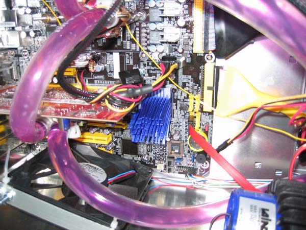

Houd.ini Skrevet 19. juli 2005 Skrevet 19. juli 2005 Jeg byttet ut chipsetvifta på mitt NF4 Ultra -D med en modifisert Zalman- sak, temperaturen sank ikke mer enn 3-4 grader ved full load (maks 53 grader nå), men temperaturen er mye mer stabil, samt at jeg slipper en illsint vifte på 7000rpm. Jeg er likevel ikke helt fornøyd, men den er ihvertfall kompakt. Papstvifta på bildet står selvsagt ikke i ro, den snurrer på ca 7-8 volt, og bråker definitivt mindre enn pumpa (ikke helt fornøyd med støyen her, men ytelsen klager jeg ikke på) som kan skimtes nederst til høyre, samt at den kjøler skjermkortet (Ram, strømregulatorer osv).
