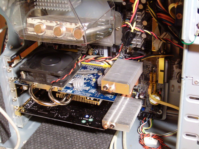

På bildet ser dere revisjon 3.0 av kjøleren, den har 20% mindre kjøleoverflate men holder fremdeles temperaturen nesten like bra, økte kun stress tempen fra 44 til 46grader.
Grunnnen til at rev.3.0 ble bygget var at denne ikke kommer i konflikt med:
- soundblaster x-fi og audigy1/2 i øverste PCI-slot
- alle VGA-kjølerne fra alle produsenter jeg kjenner til
- ikke kommer i konflikt med noen kjente CPU-kjølere inkl. den store Zalman 7700
Driver å jobber med ducten til skjermkortet, så derfor ser dere faktisk en vifte på kortet, men den står der selvfølgelig bare midlertidig :yes:
Rev.3.0 er den siste chipsetkjøleren jeg blir å bygge, evolusjonen stopper her! *gudskjelov*
Når jeg er ferdig med ducten til skjermkortet skal jeg skru inn kabinettskruene..
..for så å ødelegge skruehodene på en sånn måte at de svææært vanskelig lar seg løsne igjen :thumbup:
Endret av ArcticOC

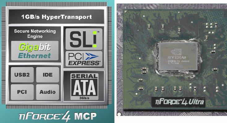

Ja, nå vet jeg ikke eksakt hvor man leser av temperaturen på DFI, selve NF4 chipen har jo så langt jeg har funnet ut ingen sensor innebygget. Men DFI har kanskje noen smart plasserte sensorer som gir et riktig bilde?
Men uansett om du tenker på hva som belaster chipset "northbridge" (MCP Media Communications Processor) er det vel ikke så dumt med en runde lynrask kabal i høy oppløsning nei!
Såvidt jeg kan forstå er det svært lite av det som foregår i maskinen som ikke på noe tidspunkt er innom denne chipen. Bortsett fra super I/O chipen som tar seg av enkelte ting som tastatur/mus, paralellport og floppy, er det vel denne chipen som tar seg av det meste av trafikk mellom alle enheter og cpu.
Så om du setter opp et Nvidia raid, aktiverer active armour brannmur, NCQ på, sørger for HTT 1000+ og setter i gang en stor nedlastning, samtidig med 3DMark (i SLI), samtidig som du kobler til 10stk USB blutooth enheter som sender og mottar, og alt dette mens du hører musikk, defragmenterer og legger kabal, så skal du nok se at den blir varm av kabal ja...!
Men litt mer realsitisk; det er godt mulig ArcticOC har rett i at det ikke blir så allverdens store endringer i temp på chipen. Selv gjorde jeg noen tester på mitt Asus med viften av, og kjørte da noen få minutter 3DMark. (Den ble forøvrig ekstremt varm, veldig fort). Mitt inntrykk var at den også ble en hel del varmere av 3DMark, enn å stå idle i Windows. Men foretok ikke noe skikkelig målinger av dette altså, så vil ikke være for påståelig.
Ut fra hva jeg tror jeg har forstått teknisk/teoretisk om NF4 MCP's innhold og virkemåte, vil jeg tro at om du kjører feks 3DMark, samtidig med stor nedlastning (med Active Armor på) får den kjørt seg ganske bra bare av det. I alle fall vil den ha en del arbeid da skulle jeg mene.
