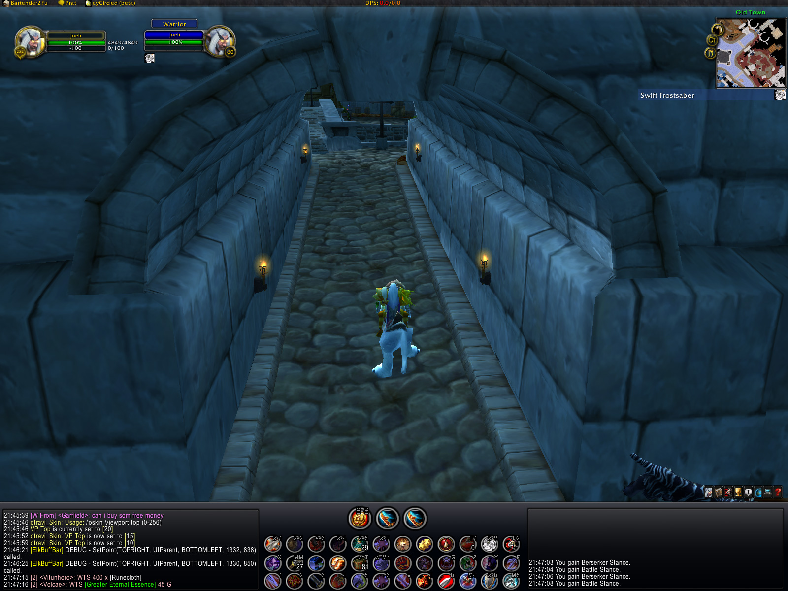

trenger hjelp med å disable det gamle blizz ui... Har installert full discord men jeg får det ikke fren.. /dab er litt vel vanskelig for min del! =S trenger hjelp!
7251188[/snapback]
Hva trenger du hjelp med? Er ganske mye du kan gjøre med /dab /duf /dfm /dart
Er ikke så vanskelig. Bare prøv deg fram. Har selv sittet å tukkla i noen timer tilsammen.
Husk å lage en profil på hver addon. Lettere å ha system i ting.
En ting jeg husker jeg slet med var "attach point", "attach to" i /duf.
Annbefaler deg å lese litt i readme sidene på discord
7251188[/snapback]
7251303[/snapback]
forklarte vel litt dårlig...
det som er problemet er at jeg ikke får frem de nye barene! jeg får kun frem det samme trauste blizz ui.. hvordan får jeg de vekk og legger til mine bars? trodde det skulle skje automatisk men det gjorde det visst ikke...
7251188[/snapback]
7251303[/snapback]
7251391[/snapback]
Skriv /dab.
1. Main menu bar -> "hide main menu bar"
2. Button layout -> Kan fordele opptil 120 knapper på 10 barer. Ikke at du trenger mer en maks 40. Pages er for stance og stealth osv. F.eks når du stealther og vil at bar1 skal skifte, så må du ha 2 pages.
Husk å sett "action Ids". Att hver knapp er unik. Det gjør du inne på Button layout. "Action Id's" tabben. hvis du har tilsammen 40 kanpper på 3 barer setter du bare min1, og max40 "Apply"
hm ble kanskje litt dårlig forklart det her. Prøv deg fram. LES på discord readme sidene.
Islanbadsj: Trykk på misc options, kan du velger hvor mange texturer. 1 texture = ett bilde.

dette hjalp :D men. det som er problem er at jeg ikke får vekk den gamle action baren! den med ørnene osv. vil ha den helt vekk. ikke masse knapper over sånn som jeg fikk til nå =)
