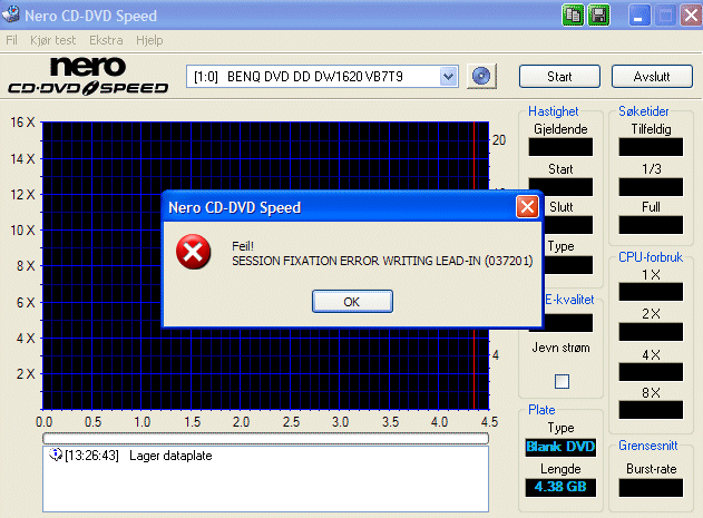

Jove Skrevet 6. februar 2005 Skrevet 6. februar 2005 Har nå satt brenneren som master. Nå stoppet det nesten med en gang, og en ny feilmelding:
OC-Freak Skrevet 6. februar 2005 Skrevet 6. februar 2005 Har nå satt brenneren som master.Nå stoppet det nesten med en gang, og en ny feilmelding: Den feilen har jeg sett i tilfeller hvor strømforsyningen i maskinen er for svak. eller for lav kvalitet. BenQ'en krever tross alt 1,8Ampere på 12Volt og 1,6Ampere på 5Volt. Også sett det i forbindelse med dårlige IDE drivere (har du intel application accelerator installert - så avinstaller den). Kan også skyldes enkelte plate typer.
Jove Skrevet 6. februar 2005 Skrevet 6. februar 2005 (endret) Psu: Chieftech 360W Vil det skade å prøve å flashe på nytt? Kanskje prøve den andre flashe-filen? Har nå avinstallert "intel application accelerator". Platene er fra den samme Verbatim-spindelen som jeg har brukt FØR flashingen... :/ Takk for svar! Endret 11. februar 2005 av Jove
OC-Freak Skrevet 6. februar 2005 Skrevet 6. februar 2005 Skader ikke å flashe på ny - men om det hjelper er en annen side av saken.. Du kan også slette IDE kanalen den er tilkoblet fra enhetsbehandling og starte på ny slik at den blir installert igjen og se om det hjelper.

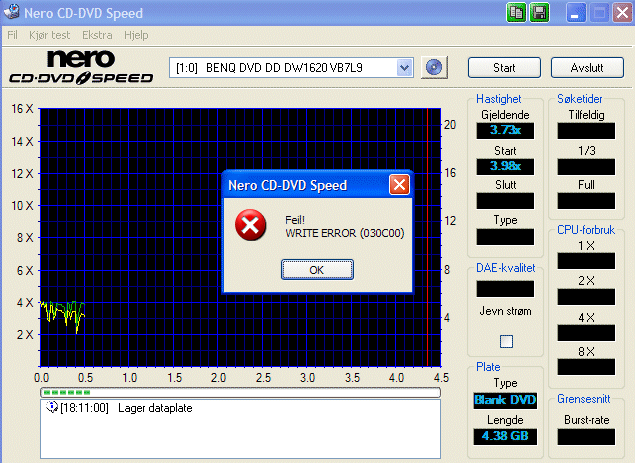

Jove Skrevet 6. februar 2005 Skrevet 6. februar 2005 Har ikke andre plater her nå, får prøve det i morgen. Flashet tilbake til B7L9 som du linket til. Samme feilmelding nå også... Først spinner den opp og ned endel ganger. Sliter med å komme i gang. Når den endelig begynner å brenne, går det forholdsvis tregt. -Det vises på undersiden av dvd'en, at det er brendt litt. Klarte å brenne ut ca 4 gigabyte med bilder/videoklipp på en dvd, men det gikk veldig tregt. Det stod at den brant på 8x, men det gikk treeegt. Skal fjerne Nero nå, og legge det innigjen, kanskje det kan være synderen? Kan en dvd-brenner bli fysisk ødelagt av å bli flashet? Setter stor pris på at du/dere svarer! Takk! Mvh Jan Ove
OC-Freak Skrevet 6. februar 2005 Skrevet 6. februar 2005 Har aldri hatt problemer med at brennere blir ødelagt med det resultatet du beskriver her. Enten virker de eller så er de helt døde ved feil ved flashing. Hvor er platene dine laget? Serienummer på platene? (spesielt det rundt senterhullet som er trykt inn i plasten er interessant å vite).

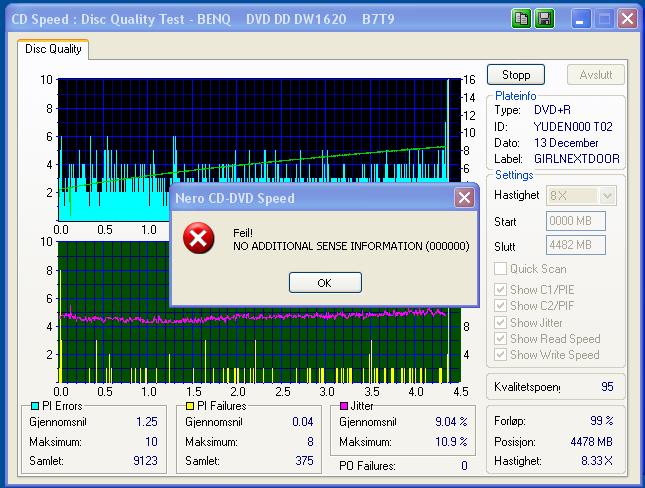

2peewee Skrevet 6. februar 2005 Skrevet 6. februar 2005 Hei, brente netopp ut ein DVD film, og jeg forstår ikke heilt ka feil jeg får. Brenninga gikk fint, og det stod at den bar fullført ok. (brukte dvd decrybter og brant på 12x) her er kvalitets testen i nero speed. kan någne sei ka så er feil ?
OC-Freak Skrevet 6. februar 2005 Skrevet 6. februar 2005 her er kvalitets testen i nero speed. kan någne sei ka så er feil ? DVD Decrypter. Brenner du med DVD-decrypter vil alle platene feile på slutten med denne feilmeldingen. Platene kan allikevel spilles av uten problemer og innholdet kan kopieres til disken. Gjør du samme brenneoperasjon med f.eks nero vil du ikke få denne feilen. = DVD Decrypter bug.
2peewee Skrevet 6. februar 2005 Skrevet 6. februar 2005 Herligt såg filmen og i dag, og det fungerte fint, takker for svar Var TY plater, så blei litt overaska over den feilmeldingen, og spesielt når resten av plata såg ut til å være heilt fint. 95% er jo ikke dårligt.
