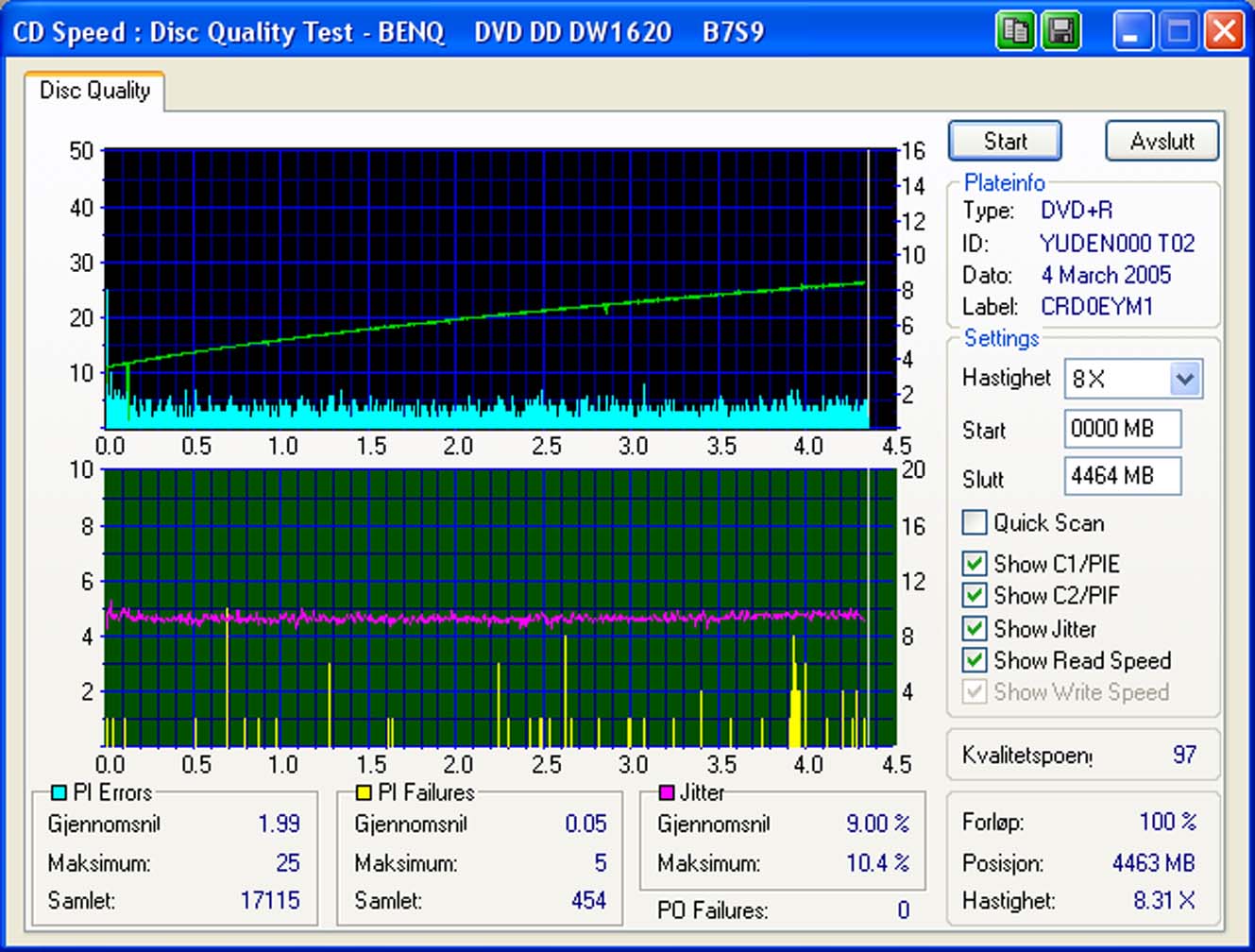

Psh Skrevet 19. april 2005 Skrevet 19. april 2005 (endret) Og her er en scan av den samme platen brent med B7V9! Ganske stor forbedring! Endret 19. april 2005 av Psh

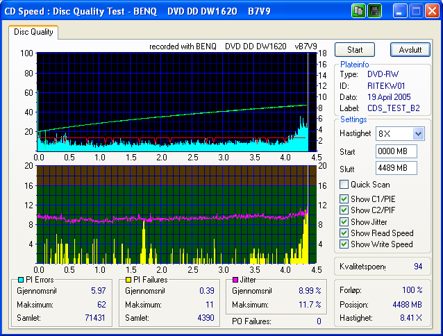

kimare Skrevet 22. april 2005 Skrevet 22. april 2005 Da har jeg testet B7V9 firmwaren litt... Har ikke merket noen stor forskjell i fra B7U9, bortsett i fra på en DVD-RW plate... Platen er av typen Arita DVD-RW 2x (RITEKW01) å den har jeg ikke klart å få noen bra kvalitet på med tidligere firmware som B7T9 og B7U9. Legger med en scan av platen brent med B7T9 (kvaliteten er like dårlig med B7U9) Hvordan sjekker jeg firmware versjonen på spilleren min? Hvorfor bør jeg oppgradere denne evt?
Psh Skrevet 23. april 2005 Skrevet 23. april 2005 Det finnes utrolig mange måter å sjekke hvilken firmware du har, men har du f.eks Nero Cd-Dvd Speed(kan lastes ned her) innstallert på maskinen din, så vil du kunne se hvilken firmware du har bak navnet på brennern din! Har du ingen problemer med Dvd platene du har, så ser jeg ingen grunn til å oppdatere!
kimare Skrevet 23. april 2005 Skrevet 23. april 2005 Det finnes utrolig mange måter å sjekke hvilken firmware du har, men har du f.eks Nero Cd-Dvd Speed(kan lastes ned her) innstallert på maskinen din, så vil du kunne se hvilken firmware du har bak navnet på brennern din! Har du ingen problemer med Dvd platene du har, så ser jeg ingen grunn til å oppdatere! Takk, da har jeg firmware VBS79 om mine problemer her kan skyldes firmware så er det kanskje en ide å oppgradere firmware.

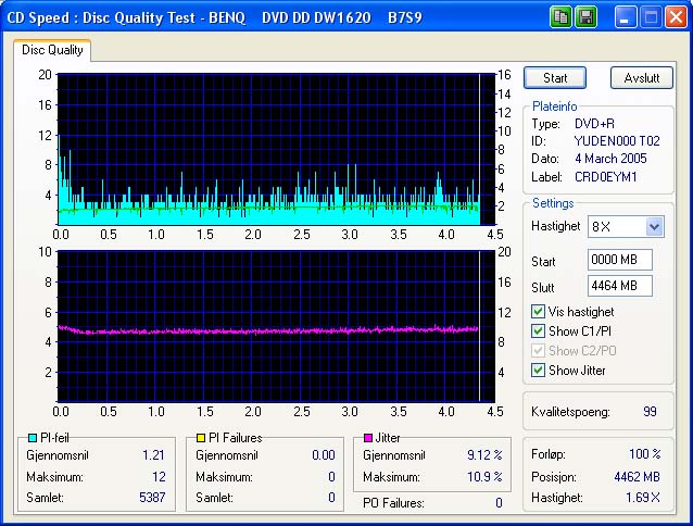

kimare Skrevet 24. april 2005 Skrevet 24. april 2005 (endret) Etter en deprimerende runde med ProdiscF01, trengte jeg en liten opptur med YUDEN000 T01 Hva med denne, Verbatim Pastel 4x brendt på 12x med B7L9. Her har du noe å bryne deg på 2peewee NOOOOOOOO! Greit, det er godkjent rekord. Selv om du brukte B7L9 Kan ikke skjønne at du fikk så bra resultat på 12X med 4X plater! De pastellplatene jeg har prøvd har ikke gitt i nærheten av samme resultat. But I'll be back! Nå er jeg fullstendig newbie på DVD brenning. Men etter å ha lest på bla denne tråden har jeg funnet ut to viktige ting Benq DW 1620 er i forhold til pris den beste brenneren, og Yuden leverer de beste platene. Jeg har også funnet ut at det går an å teste kvaliteten på platene gjennom nero. Dette har jeg gjort med følgende plate. 99 kvalitetspoeng må vel være godkjent Kan noen andre vurdre de andre verdiene for meg? Platene er forøvrig Fujifilm 8x +R plater, brent i 8x gjennom Alcohol 120%. Kim Are Endret 24. april 2005 av kimare
Psh Skrevet 24. april 2005 Skrevet 24. april 2005 (endret) Oppdater Nero cd-dvd speed og kjør en ny test, da den versjonen du bruker ikke støtter Pi Failures! http://www.cdspeed2000.com/ Da skulle nok testen gå en del fortere også! Endret 24. april 2005 av Psh
kimare Skrevet 24. april 2005 Skrevet 24. april 2005 Oppdater Nero cd-dvd speed og kjør en ny test, da den versjonen du bruker ikke støtter Pi Failures! http://www.cdspeed2000.com/ Da skulle nok testen gå en del fortere også! ok fikk ikke samme bra resultat da Men greit likevel... 97 kvalitetspoeng er da fortsatt bra regner jeg med..... Men hva betyr alt det andre?
Psh Skrevet 24. april 2005 Skrevet 24. april 2005 Flott plate! På side 9 forklarer Oc-Freak hvordan du skal lese verdiene!
