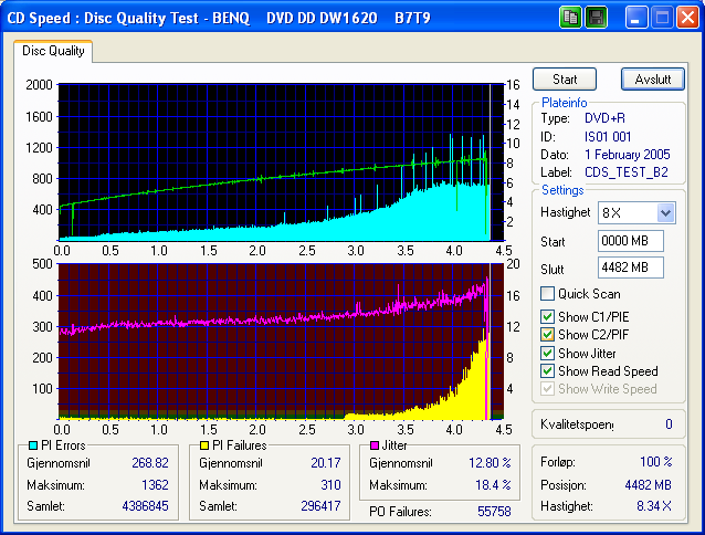

Som nevnt tidligire i denne tråden liker ikke denne brenneren 4 speeds drittplater(8 speeds drittplater er den helt genial på)

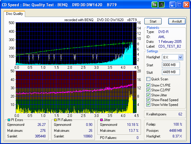

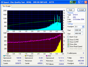

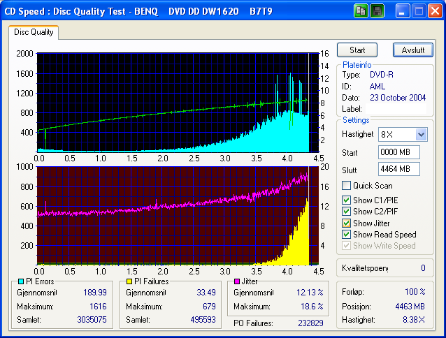

Her er en scan av en 4X Lumatron DVD-R plate (AML) brent med B7T9 firmware.
Som sagt helt ræva...

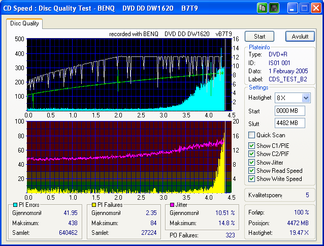

Hadde en del av disse Eclipse platene liggende, så jeg trikset litt med firmwaren i håp om at kvaliteten på brenningene skulle bli bedre!
Fortsatt ikke bra, men platen er brennt på 12X og med mye bedre kvalitet en med standard strategi! Platen er fin fram til 4GB merke...

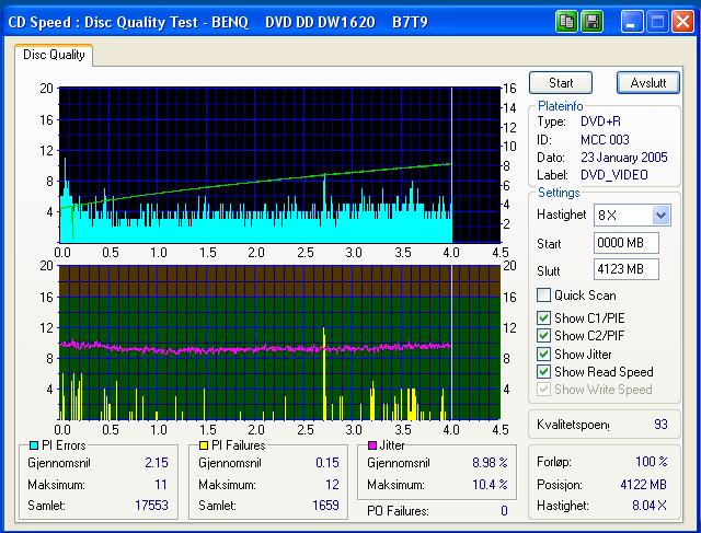

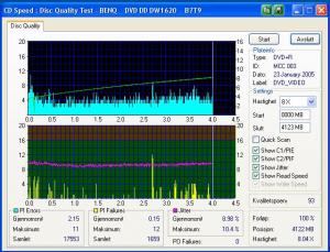

Her ein ein brenne test på någen verbatim plater. (MCC 003)
Som du ser så er det en stygg spike midt i som trekker ned, scoren var på 97 før det. DVD`en er ikke brent helt ut, men disse platene skal være gode heilt ut også.
<EDIT> Platen blei brent på 12x som var max. (nyeste firmware. B7T9)
