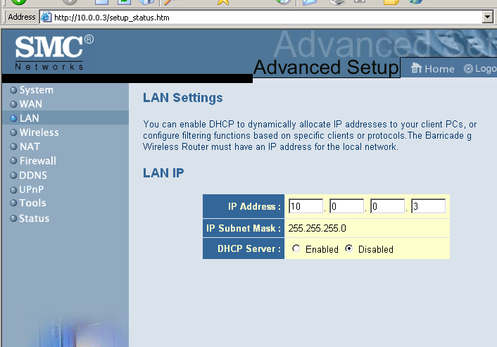

1. Slå av DHCP i router
2. Sett IP på router til samme subnet som netopia
F.eks: IP: 10.0.0.3, Subnetmask: 255.255.255.0
Obs. "error: Your lan IP adress falls in the same subnet as your internet IP adress"

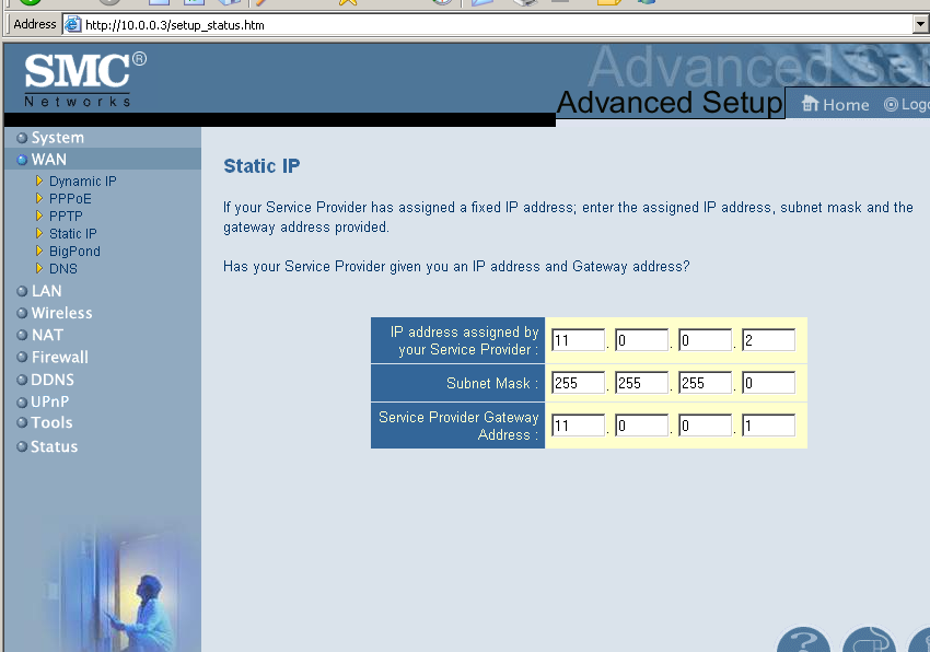

- Får du meldingen over, må du gå til WAN og legge inn noen tilfeldige data under Static IP... En IP-adresse som ikke kommer i konflikt med dsl-routeren.

Lite problem :) Kommer ikke inn på smcrouteren/aksesspunktet(det er jo blitt det no) Og dermed klarer jeg ikke konfigurere diverse andre ting.
Ellers skjønner jeg ikke helt hva du mener med sett ip på smc router til samme subnet som netopia router

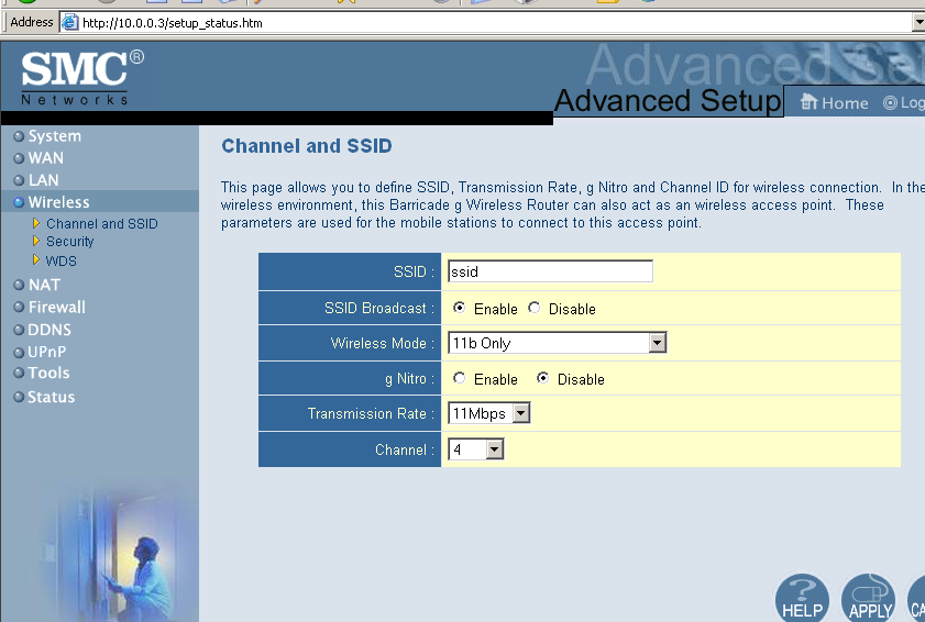

Har koblet ut noen av de mer avanserte trådløsfunksjonene...
Jeg bruker bare 11mbps og har svært godt signal og kvalitet
Husk at du gir smc-router ny ip...
Skal du endre oppsettet igjen går du i dette eks til: http://10.0.0.3
Når jeg prøver å forrandre ip'en til 10.0.0.3 slik du sier så får jeg opp en errormelding.
Ellers klarer jeg ikke konfigurere subnet i samme menyen?

"error: Your lan IP adress falls in the same subnet as your internet IP adress" ....
Hehe...
Den fikk jeg også...
Det du må gjøre er å legge inn noe oppdiktede data under WAN.
Se bildet for eks.
Endret av wamjdi
ah, men da er vi kommet til neste spørsmål :) Du har vel ikke fast ip? Jeg har ikke det. Skal jeg velge dynamisk da eller?
