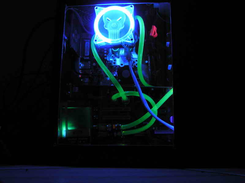

sitter her nå med TT BW ferdig montert. der rekkefølgen er: Pumpe - radiator - CPU - tank...
er ikke akkurat imponert over kjøleytelsen til dette settet. prosessor temperaturen er MINST like høy som jeg hadde med god luftkjøling, Pumpen ser jeg foresten går på 2200Rpm så har jo fått den med dårligst ytelse og. :hrm:
tror den er litt svak siden det blir 2store "luftrom" i CPU-blokken....
enneste positive ting jeg fåreløpig kan se med settet er at det ser mye flottere ut enn en kjedelig vifte....

eh, hallo? du skal ikke ha "luft bobler" noen plass i systemet :ohmy: , der har du vel årsaken til at du har forholdsvis høy temp. :whistle:
prøv å snu litt på kabinettet for å få ut luft ansamlinger, da skal temp'en falle litt.
pumpa er heller ikke årsaken til luft i systemet, det er vanlig på alle system til å begyne med, men etter en stund skal de forsvinne av seg selv(men bli kvitt de store så tidlig som mulig ;) )
Har jeg kommet med store u-sannheter, så rett meg :blush:

For å få bort luftrommene så må du prøve å starte og stoppe pumpen, kakke i blokken, vippe maskinen litt frem og tilbake etc... Da skal de forsvinne...
Og ja, med den pumpa blir det ikke særlig mye bedre enn med BRA luftkjøling. Og da er det som du sier bare utseende faktoren igjen.

da kommer jeg med min lille test.
kjøling: TT bigwater sett M/ radiator utenfor PC'n ----- Romtemp 17.5C
CPU : AMD Ahtlon XP-Mobile FJQ4C 2400+ 1800MHZ 35Watt
Hastighet: Idle Temp: Max Load Temp: Varme effekt:
XP3200+ 2.2Ghz 1.55v 35.0 C 43.0 C 56.3Watt
XP-M@2405Mhz 1.85v 37.0 C 50.5 C 87.4Watt
XP-M@2505Mhz 1.90v 37.0 C 51.5 C 96.3Watt
XP-M@2558Mhz 1.95v 38.0 C 55.0 C 103.4Watt
XP-M@2610Mhz 2.03v 40.0 C Crash....(ustabilt) 114.2Watt
Høyeste helt Stabile Frekvens var ved 2505Mhz, altså så klarte jeg Nøyaktig 40mhz mer enn med god luftkjøling.
Min Konklusjon: utrolig stillegående Pumpe, men støyende Radiatorvifte. gir litt bedre kjøleytelse enn veldig god luftkjøling hvis radiator står utenfor PC,står den inni blir det ca det samme som god luftkjøling...ser mye bedre ut enn CPUvifte med kjøleribbe og vifte.
Endret av Mekkeren

men angående de luftboblene tok jeg bare å veltet maskinen fram og tilbake litt, og nå er boblene så godt som borte. tok altså også ut radiatoren fra kabinett og satt det utenfor istedfor. det hjalp noen grader det og, så nå ligger temperaturen ca 5C grader lavere enn den gjorde med god luftkjøling, med radiatoren inne i kabinettet ble det vel ca det samme...
så har ikke vært de helt store forskjellene, men syns faktisk ting går bedre og bedre nå. så kansje for tidlig å klage. ;)

Kan jo komme med mine temperaturer.. Har radiatoren montert i i toppen av et H600B, på innsiden, med ei Sunbeam 120mm vifte til å suge ut av kabinettet.. den går på 5 volt og er knapt hørbar :D Idle ligger jeg på ca 35 grader med vannblokk på mitt 6600GT og en S939 xp3000.. Har aldri vært i nærheten av 45 grader under gaming! Før jeg monterte VGA blokka lå jeg på 27-28 grader idle.. Må si jeg er sånn passelig fornøyd :) Eneste ulempen er at den orginale pumpa tok kvelden etter ca 2 minutter da.. den lyser med er steindau! :cry: Så nå kjører jeg med en akvariepumpe som jeg har bygget i en tank av plexi og alu :love: Kan være den som er grunnen til at temperaturene er bedre enn di andre jeg har lest om.. Eneste som brøker nå er den JÆ**A chipsetvifta :realmad:
