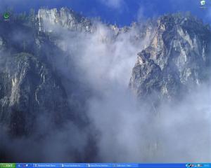

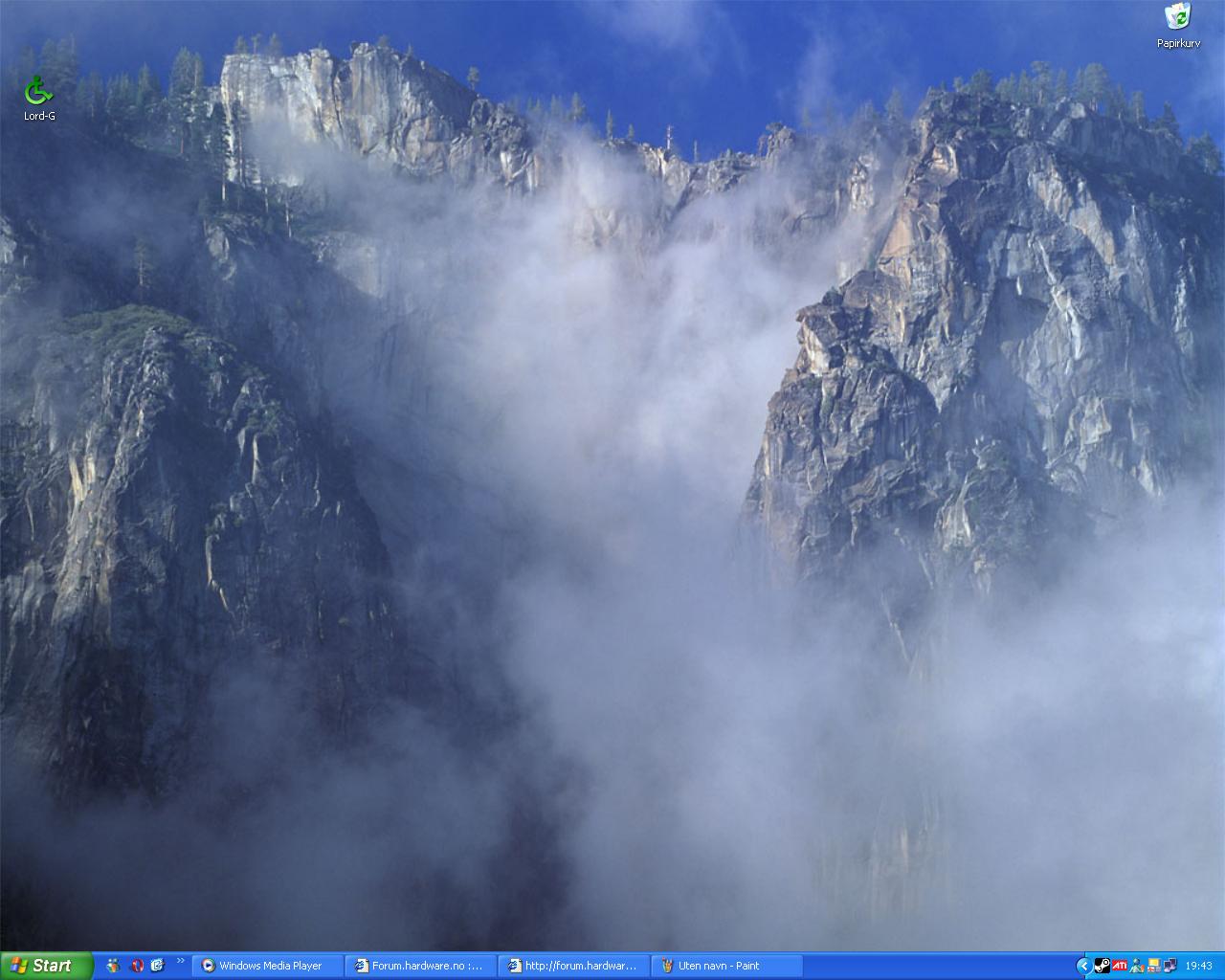

Tidlig i dag merket jeg at det var en grøn flekk i den ene siden.
Hele siden er av forskjellige farger og når eg drar en mappe bort der ved flekkene blir mappen av samme farge..hva skal jeg gjøre for og få det vekk?

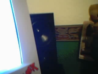

Eg hadde sotte opp en mission høytaler rett for siden av skjermen
se probleme på bilde :p
Du kan ha høyttalerne inntil skjermen, ikke noe problem for meg hvertfall, du må bare huske å dra en degauss en gang i blant. :)
Husker jeg klinte et 12" element helt inntil skjermen, ble et meget spesielt mønster over hele skjermen. Måtte degausse sånn ca. 100 ganger for at skjermen skulle bli seg selv igjen. :grin:
