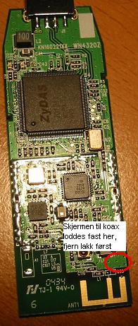

jonpet55 Skrevet 7. januar 2005 Skrevet 7. januar 2005 Her har jeg en 3com usb-dongle jeg skal modde. Er ikke den antennen utrolig liten til å være kvartbølge 2.4 GHz? Det ser ut til å være åpenbart hvor senterledern i coaxen skal loddes, men hvor skal skjermen på kabelen?

Re-Offender Skrevet 8. januar 2005 Forfatter Skrevet 8. januar 2005 (endret) Her har jeg en 3com usb-dongle jeg skal modde.Er ikke den antennen utrolig liten til å være kvartbølge 2.4 GHz? Det ser ut til å være åpenbart hvor senterledern i coaxen skal loddes, men hvor skal skjermen på kabelen? se vedlagt bilde antennen er foresten 1/8bølge Endret 8. januar 2005 av ArticOC

jonpet55 Skrevet 9. januar 2005 Skrevet 9. januar 2005 Her har jeg en 3com usb-dongle jeg skal modde.Er ikke den antennen utrolig liten til å være kvartbølge 2.4 GHz? Det ser ut til å være åpenbart hvor senterledern i coaxen skal loddes, men hvor skal skjermen på kabelen? se vedlagt bilde antennen er foresten 1/8bølge Tusen takk for hjelp. Forresten, bør jeg fjerne den SM-motstanden (lodde fast foran den) som sitter før 1\8-bølgenatennen, eller bør jeg lodde den på etter denne?
