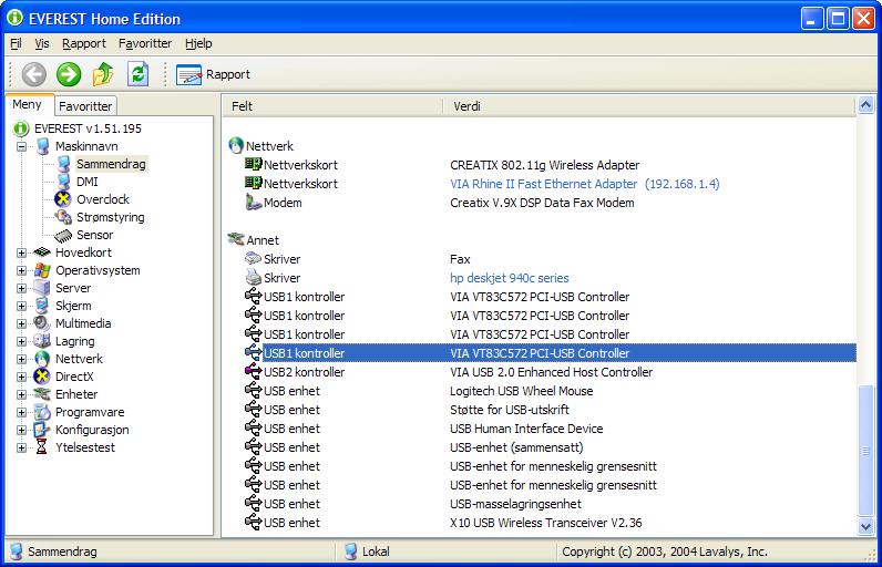

Se der ja! Jeg har visst en USB 2 port (se bilde). Lurer på hvordan det her skjedd..... Hva gjør jeg så? Beklager at jeg er så treg på dette.... :blush:
Jeg har ikke sett denne Coop-maskinen, men i følge artiklene på DinSide her og her, så skal alle portene være USB2. Det er jo nødvendigvis ikke riktig slik de fleste forstår begrepene. Er maskinen din en av disse? Har du WinXP SP1 eller SP2 på maskinen din?

Og til dere andre.. Det er ingen spørsmålstegn i enhetsbehandlingen, det er bare det at de fungerer som USB 1 ikke 2, bare se på bildene jeg har lagt ved tidligere.
Hvilken av de to PC'ene har du (det er to linker)? Jeg har sett hovedkort med både USB1 og USB2, så det er ikke umulig at du har to versjoner USB-porter på maskinen, og at du dermed bruker forskjellige drivere. Det er heller ikke umulig at det er noe drivertrøbbel. Har du de nyeste Via-driverene? Jeg regner med at du har fått en webadresse der du kan laste ned nye drivere?

Hmmm. Kanskje det ikke er noe iveien likevel. Men jeg synes det er rart at en port i Everest (se bilde vedlagt ovenfor) er markert som USB 2, mens de andre ikke er det....
