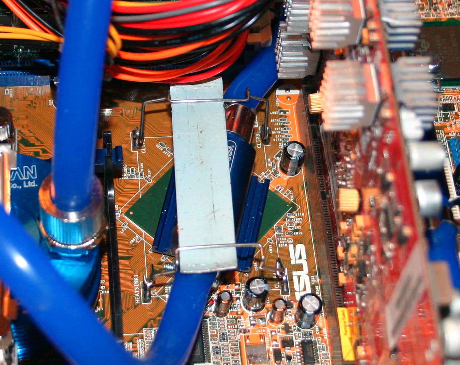

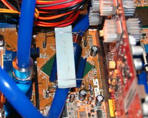

Hei, har lagt ved et bilde som viser hvordan det ser ut.
(grovsløyd..)
mvh r
Edit: Reseratoren har et lite hull i lokket som du kan borre opp akkurat nok til
å få ledningen fra et digitalt termometer nedi.
Endret av roger_h99
Takk for informasjon og beskrivende bilde, roger_h99.
Har modifisert den største av GPU-kjølerne til kjøler for chispettet (gjorde dette eg. før jeg fikk bildet ditt, men takk likevel :-).
Jeg gjorde en litt annen variant enn deg; bøyde en ståltråd diagonalt mellom to av hempene, og lot en ekstra nedbøyning på midten av ståltråden fiksere kjøleren v.h.a. en nedsenkning jeg boret midt oppå den. (Fikk ideen fra festemekanismen til Zalman CPU-blokken). Slangene stripset jeg til de to resterende hempene.
