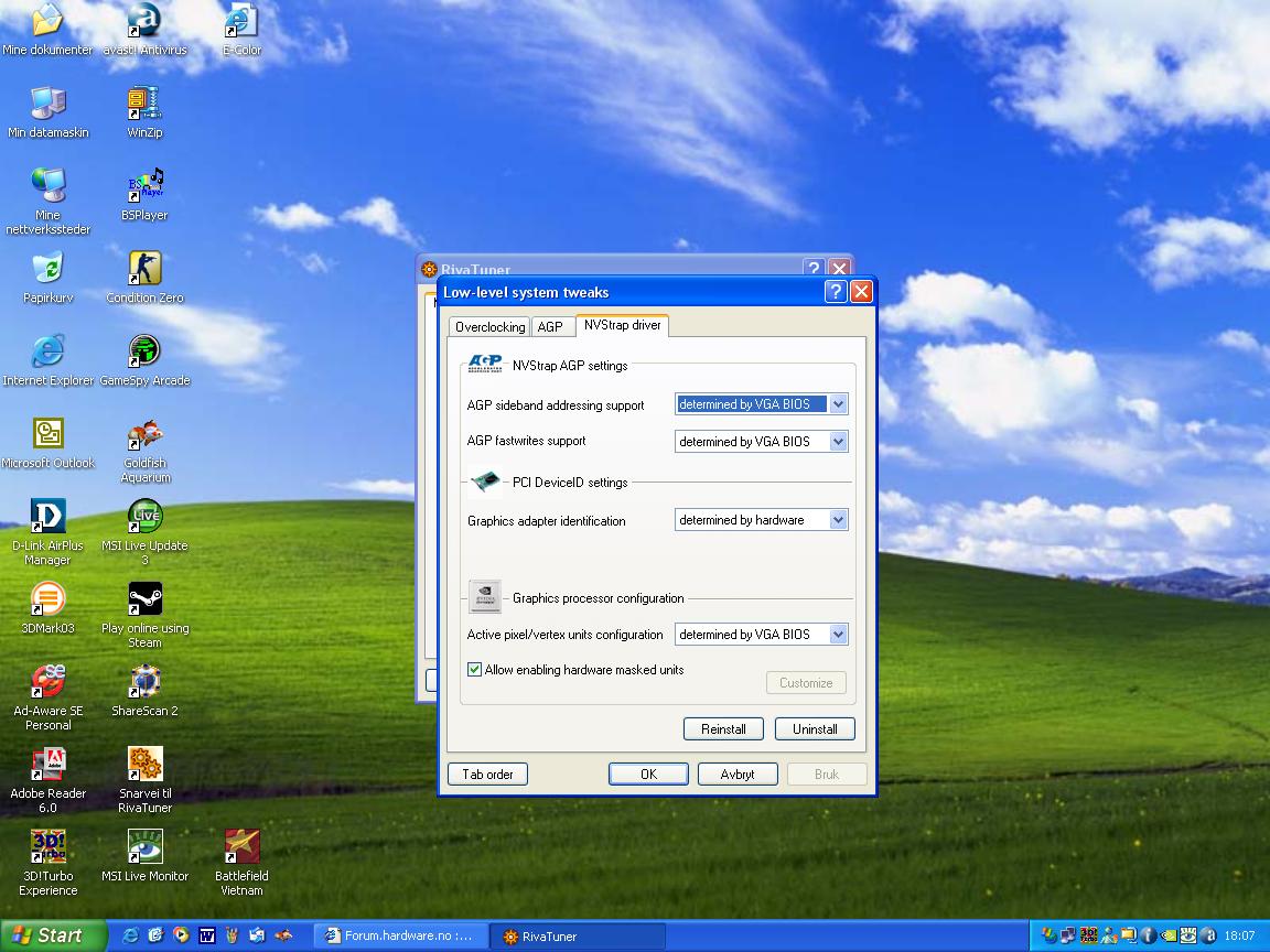

Thomaszz Skrevet 22. oktober 2004 Skrevet 22. oktober 2004 Hvorfor kan ikke jeg trykke på customize? har nx 6800
Ravn Skrevet 22. oktober 2004 Skrevet 22. oktober 2004 Kan man ødelegge kortet ved å låse opp disse pipelinesene? Venter på et Gainward Geforce 6800 LE og vil gjerne ha dette på 16 pipelines + kunne overklokke dette, uten at det er noen stor risk. Går dette?
Stoneheart Skrevet 22. oktober 2004 Skrevet 22. oktober 2004 Hvorfor kan ikke jeg trykke på customize? har nx 6800 Hei du må trykke på install først Mvh Stoneheart
Thomaszz Skrevet 22. oktober 2004 Skrevet 22. oktober 2004 Hvorfor kan ikke jeg trykke på customize? har nx 6800 Hei du må trykke på install først Mvh Stoneheart Har gjort det, se på bildet
