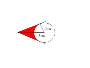

hernil Skrevet 2. november 2009 Skrevet 2. november 2009 Trenger litt hjelp med en oppgave. Skal finne arealet av de røde området. Radien i sirkelen er som illustrert 2 cm og streken som går ut er 5 cm. Noen som kunne hjulpet meg i gang med fremgangsmåte?
Simen1 Skrevet 2. november 2009 Skrevet 2. november 2009 Her er en start: Den øverste streken streken tangerer sirkelen. Da vet du at vinkelen mellom den og den inntegnede radien på 2cm er 90°. Dermed har du en rettvinklet trekant som består av en katet på 2 cm, en hypotenus på 5 cm og vinkelen 90°. Bruk Trigonometri og Pytagoras til å finne arealet av den rettvinklede trekanten og vinkelen som utgjør sirkelsektoren innenfor trekanten. Regn arealet av sirkelsektoren. Det røde arealet i trekanten er trekantens areal minus sirkelsektorens areal. Pga symmetri er hele det røde arealet dobbelt så stort som det du finner i trekanten.
