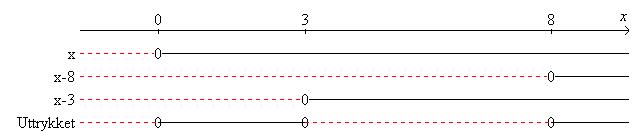

Nebuchadnezzar Skrevet 23. juli 2009 Skrevet 23. juli 2009 (endret) Du kan jo bruke substitusjon og gjøre om 5^x til u for eksempel u^2 - 3u + 2 ( u - 3 ) ( u + 1 ) x = 1 V x = log 3 / log 5 EDIT Lurer på et stykke her Ser dette riktig ut eller har jeg gjort noen alvorlige feil ? 8 skal selvfølgelig ha et bruddpunkt og ikke null verdi, men annet enn det neon feil ? Endret 24. juli 2009 av Nebuchadnezzar
