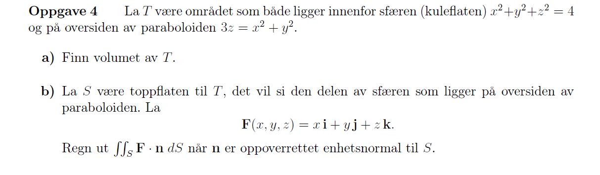

Noen som kan hjelpe meg med en oppgave?
Oppgave a er egentlig grei da. Gjør om til sylinderkoordinater med grensene
z mellom a = 3 og b = mimetex.cgi?sqrt(4-r^2)
r mellom c = 0 og d = mimetex.cgi?sqrt3
Theta mellom e = 0 og f = 2mimetex.cgi?pi
Så V = 6
Derimot lurer jeg litt på b.
Divergensteoremet sier at
chart?cht=tx&chl=\iint\limits_S \! F * n\, dS = chart?cht=tx&chl=\iiint\limits_T \!  div F\, dV
Men regner jeg ut det siste integralet på denne oppgaven, så mener jeg at det skulle det bli 3*Volumet av T, men det stemmer ikke..
Hva gjør jeg feil?
S er bare toppflaten til T, og divergensteoremet gjelder bare når du har skal finne fluksen utav en lukket flate, dvs en flate som inneslutter et volum. Men hva om du bare dotter ut og kjører projeksjon slik at du får et surface-integral i planet (for den toppflaten). n er gradienten til sfærefunksjonen. Skal dog ikke påstå at jeg har rett.
Ja, den metoden fungerer :)
Så da jeg brukte divergensteoremet så fant jeg fluksen for overflaten til hele legemet T, ikke bare gjennom toppflaten S? Det de snakker om at er S i oppgaven er altså ikke likt S jeg har skrevet under integralet med andre ord..
