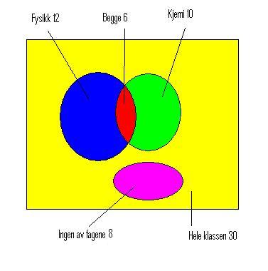

karl-wilhelm Skrevet 24. mai 2007 Skrevet 24. mai 2007 (endret) 2(x^2 - x - 12) / (x^2 + x - 6)= 2(x - 4)(x + 3) / (x - 2)(x + 3) = 2(x - 4) / (x - 2) = (2x - 8) / (x - 2) 8694978[/snapback] Det jeg trodde, men gjorde en liten fortegnsfeil på prøven, så får nok feil på den Vel kan vel egentlig ellers si at resten gikk fint. Takker for svar uansett. En ting jeg nettop kom på. Noen som kan hjelpe meg med en liten sak angående venndiagram? Jeg har helt glemt hvordan du skal kunne sette inn tall i et venndiagram. For eksempel: En klasse på 30 elever: 12 av elevene har fysikk, 10 har kjemi, men av disse er det 6 stk som har begge deler. I tillegg er det 8 stk som ikke har noen av fagene. Noen som kan fortelle meg letteste fremgangsmåte for å sette det inn i et venndiagram? (også en del av en oppgave på tentamen i dag) Forresten, endrebjorsvik, hva har du i matte? Ser du er ganske god i denne tråden her, så eneste jeg kan se for meg er at du går allmenn nå og har 6er i teoretisk matte 8695421[/snapback] Venndiagram blir ikke det noe slikt? Jeg har ikke kommet meg igjennom Sannsynelighets kapittelet ennå (Integrasjon lager fortsatt hell for meg), men husker sånn ca fra forelesninger. Sikkert noen her som kan verifisere om jeg er helt på jordet eller ikke. Endret 24. mai 2007 av karl-wilhelm
trøls Skrevet 25. mai 2007 Skrevet 25. mai 2007 Sikker på at du ikke mener at det er 14 som ikke har noen av fagene?
Reeve Skrevet 26. mai 2007 Skrevet 26. mai 2007 Sikker på at du ikke mener at det er 14 som ikke har noen av fagene? 8704430[/snapback] Ja, det var 8 stk som ikke var i noen av klassene. Hva da?
trøls Skrevet 26. mai 2007 Skrevet 26. mai 2007 Se litt på logikken. Hva skiller dem i det gule området fra dem i det rosa området?

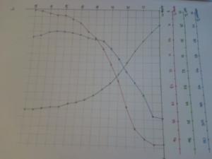

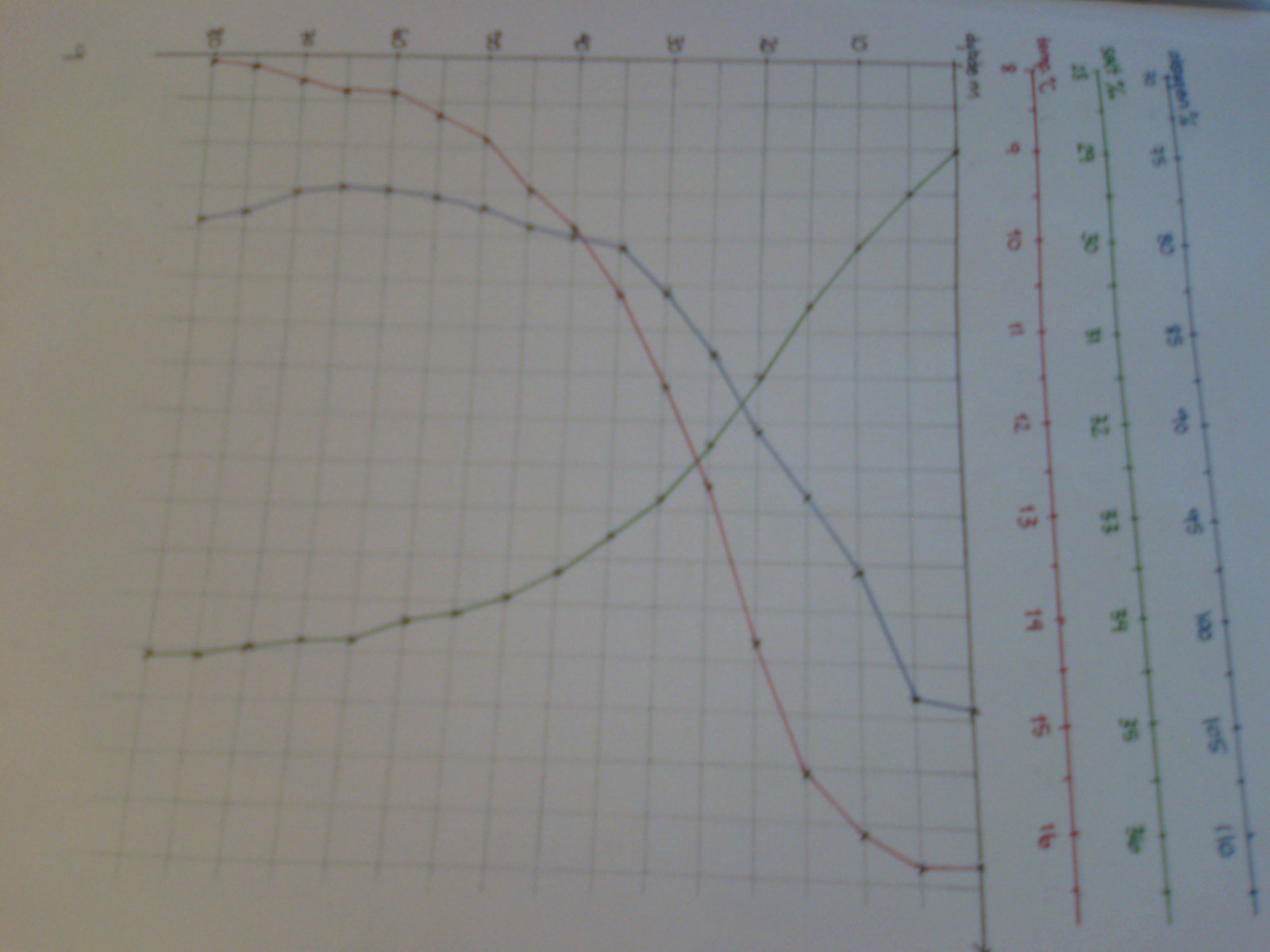

Hanska Skrevet 26. mai 2007 Skrevet 26. mai 2007 (endret) Hei. Broder'n min har litt problemer med å sette opp en graf med 3 y-akser i Office Excel 07, så han spurte meg om hjelp. Etter en del prøving og feiling kom jeg fram til at engelsk-kunnskapene mine er litt for dårlige (har engelsk versjon av Excel) og at jeg burde spørre etter hjelp her. Er kanskje helt feilposta, men håper noen kan hjelpe meg Edit: La til et bilde av grafen. Håper det går an å se litt hvordan det skal være. Helt rævva kamera. Endret 26. mai 2007 av MrSkatun

Simen1 Skrevet 26. mai 2007 Skrevet 26. mai 2007 Broder'n min har litt problemer med å sette opp en graf med 3 y-akser i Office Excel 07, så han spurte meg om hjelp.8708280[/snapback] Trist men sant: MS Excel har siden det ble populært midt på 90-tallet ikke utviklet seg noe særlig til tross for at det har blitt solgt med nytt navn og noen finpussinger et utall ganger. Det er fortsatt ikke mulighet for mer enn 2 Y-akser i diagrammer. Man stiller inn to akser ved å høyreklikke på en graf og velge at den skal presenteres på "sekundæraksen". Men en tredje Y-akse er ikke mulig. Da må du nesten gjøre noen store triks for å omgå problemet: Lage et diagram med de to første aksene, klone det (kopier lim inn), og endre klonen til å kun inneholde den siste grafen og den tilhørende aksen. Så knipser du et skjermbilde fra de to første grafene og legger det inn i paint. Deretter knipser du den siste grafen og limer det inn i et nytt paint-vindu. Til slutt markerer du grafen og aksen og kopierer det og limer det (tegn gjennomnsiktig) inn i det første paint-vinduet. Altså utrolig knotete om man bare har MS Office og Windows altså. (OpenOffice er forsåvidt like knotete på dette punktet). Det er nok langt bedre å bruke mer spesialisert programvare til det. (Jeg har ikke noen konkrete tips, men venter spent på andre som sikkert har det)

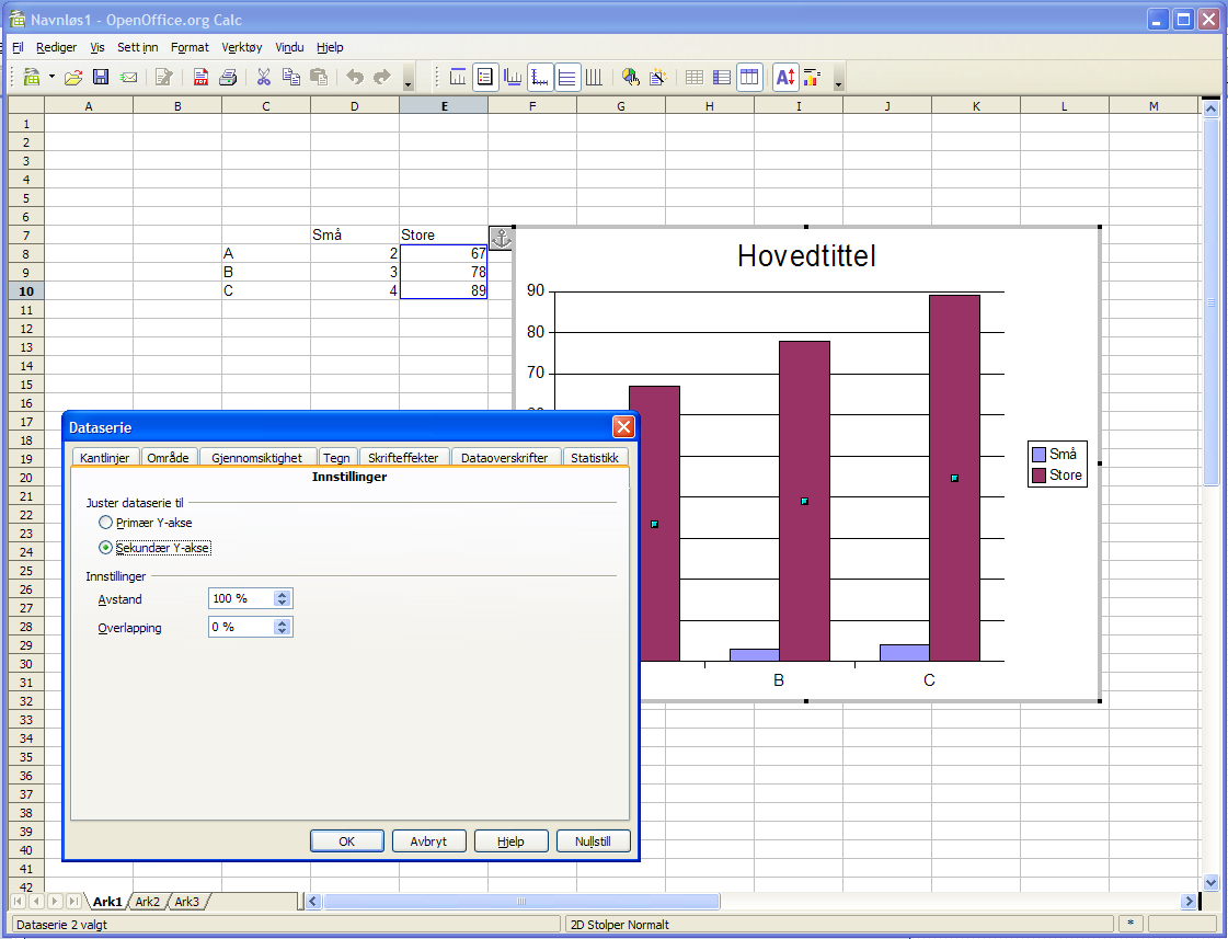

endrebjo Skrevet 26. mai 2007 Skrevet 26. mai 2007 (OpenOffice er forsåvidt like knotete på dette punktet). 8709132[/snapback] I MS Office går det lynende kjapt å lage en sekundærakse i et diagram, men jeg brukte to-tre timer på å ikke finne noe som helst liknende i OpenOffice. Er du sikker på at det i det hele tatt finnes støtte for sekundærakse i OO?
Simen1 Skrevet 26. mai 2007 Skrevet 26. mai 2007 (endret) (OpenOffice er forsåvidt like knotete på dette punktet).8709132[/snapback] I MS Office går det lynende kjapt å lage en sekundærakse i et diagram, men jeg brukte to-tre timer på å ikke finne noe som helst liknende i OpenOffice. Er du sikker på at det i det hele tatt finnes støtte for sekundærakse i OO?8709161[/snapback] Det finnes ja. Du velger bare den aktuelle grafen, høyreklikker og trykker "objektegenskaper" og "innstillinger". Det er samme teknikk om det er graf eller søylediragram. Dette ligner svært mye på måten det gjøres på i MS Excel. Redigert: Dette er OpenOffice Calc v2.2.0 Endret 26. mai 2007 av Simen1
endrebjo Skrevet 26. mai 2007 Skrevet 26. mai 2007 Aha! Jeg må trykke på linjen/søylene først ja. Er vant med å høyreklikke på aksene i MS Office.
