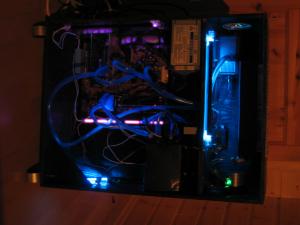

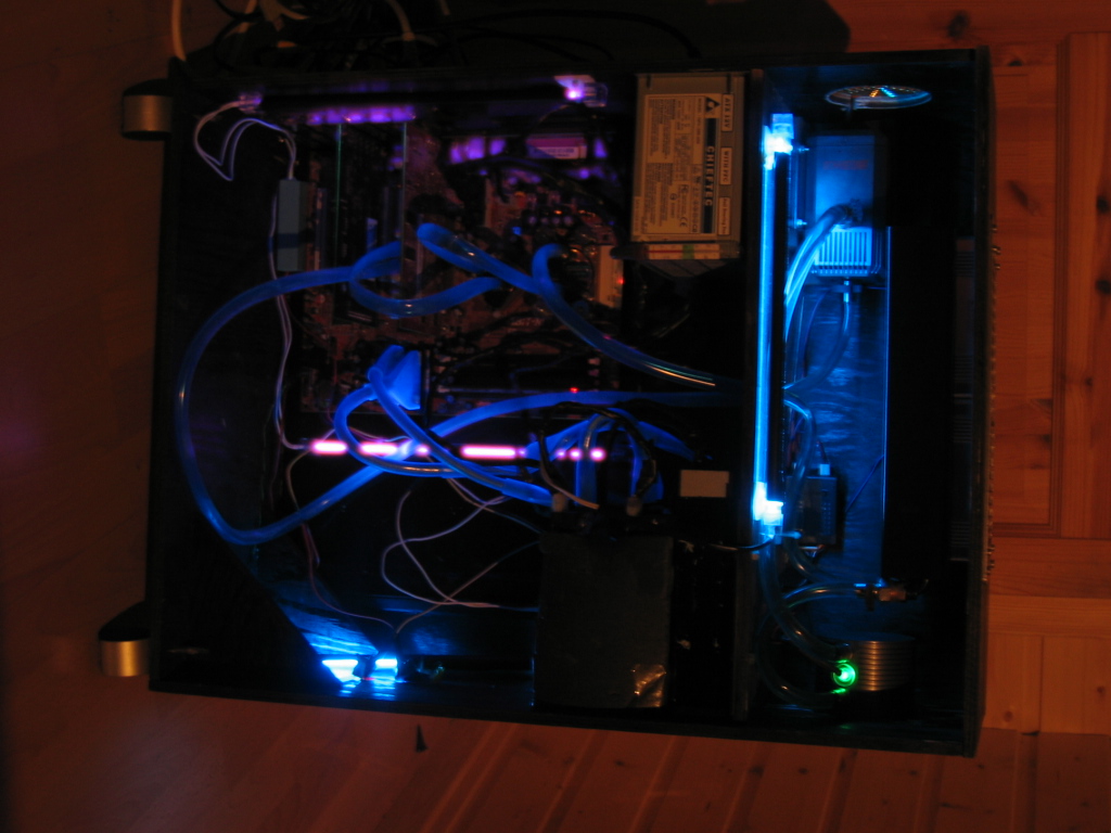

Det er faktisk best at den blåser igjenom!
Her er gradene på suge effekten:
CPU 40c
SYS 30c
GPU 30c
Med å blåse igjenom:
CPU 36c
SYS 27c
GPU 28c
NB dette er uten load
Jeg har da brukt x800provivo amd643000 + abit hk
Her er full load testen:
Suge effekten
CPU 42c
SYS 35c
GPU 38c
Her er blåse effekten:
CPU 38c
SYS 29c
GPU 34c
Det hjelper veldig faktisk. Jeg har da satset paa dette med bil radiator teorien som
er lagd for aa blaase igjenom. Kuttet da et hul i midt etasjen (maxi tower)
plasserte vifta for aa blaase igjenom .
Meget effektivt
:yes:
