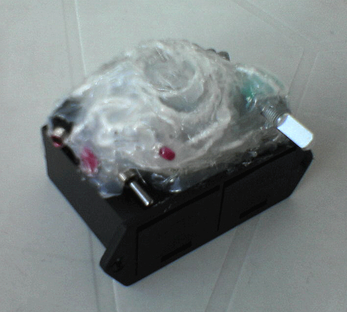

stoffix Skrevet 21. januar 2005 Forfatter Skrevet 21. januar 2005 (endret) ok, da skal jeg vente på det da... skal prøve å forstå den tegninga på decibel dugeon som abraxa linket til, så får jeg iallefall lyd på rattkjelka.. *edit* her er iallefall hodetelefon forsterkeren... Endret 21. januar 2005 av tha stoffi
b_cybe Skrevet 21. januar 2005 Skrevet 21. januar 2005 Var ikke så gjenkjennelig etter at du har dunket den i epoxy lim eller noe
