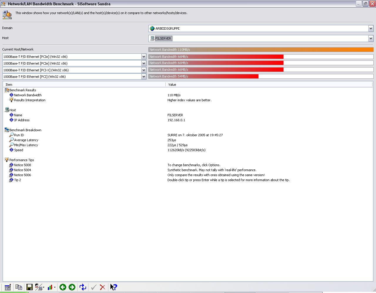

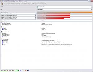

Saken er at du kan få inntil Gbit-hastighet med CAT5e, men det er ikke garantert..
Har det selv, og får ca 110MB/s med en kabellengde på rundt 8m..
(Målt med SiSoft Sandra, se vedlagt skjermdump).
Skal du ha full hastighet over lengre distanser, bør du gå for CAT6 kabel..
