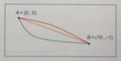

Cucumber Skrevet 11. desember 2006 Skrevet 11. desember 2006 (endret) En kule skal trille fra A til B, friksjon = null. Hvilken bane vil være raskest? edit: raskest = kortest mulig tid, ikke fart Endret 11. desember 2006 av Cucumber
Cutthroat Bill Skrevet 11. desember 2006 Skrevet 11. desember 2006 (endret) Ingen friksjon sier du... da tror jeg det er den nederste av dem. Redigert: Eller kanskje ikke. Ble faktisk utrolig usikker nå. =/ Endret 11. desember 2006 av Cutthroat Bill
Simen1 Skrevet 11. desember 2006 Skrevet 11. desember 2006 Den nederste banen. Poenget er å få opp hastigheten så raskt som mulig. For å illustrere den grønne streken: Tenk deg at du triller på sykkel ned en bratt bakke og fortsetter å trille langt utover en slette. Det går ganske kjapt og du trenger ikke bruke noe muskler på ferden. Tenk deg så at du starter ved å måtte sykle over en lang slette og på slutten kan ha fornøyelsen av å trille ned en bratt bakke. Da tar det både tid og krefter å komme seg over sletta før du kan begynne å trille raskt. Eller sett litt mer matematisk på det: Rød. Lang strekning * lav hastighet + kort strekning * høy hastighet = lang tid Grønn. Kort strekning * høy hastighet + lang strekning * høy hastighet = kort tid
