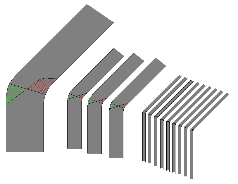

endrebjo Skrevet 14. november 2006 Skrevet 14. november 2006 Vi vet alle hvor lett det er å knekke diverse metaller ved å bøye dem mye frem og tilbake (metalltretthet). Men hvordan kan f.eks ledningen til mine Koss PortaPro tåle å bli bøyd, tøyd, snurret og klemt så mye uten at lyden har blitt svekket? Hvis ledningen blir for tynn, greier den jo ikke å lede nok strøm heller.
Simen1 Skrevet 14. november 2006 Skrevet 14. november 2006 Vi vet alle hvor lett det er å knekke diverse metaller ved å bøye dem mye frem og tilbake (metalltretthet). Men hvordan kan f.eks ledningen til mine Koss PortaPro tåle å bli bøyd, tøyd, snurret og klemt så mye uten at lyden har blitt svekket?Hvis ledningen blir for tynn, greier den jo ikke å lede nok strøm heller.7283370[/snapback] Trikset er å legge sammen mange svært tynne tråder (kordeller). Trådene har en tendens til å gli og rulle mot hverandre når man drar, bøyer og snurrer ledninga. Det reduserer påkjenningene for metallet drastisk. Den elektriske ledningsevnen forblir bra fordi det samlede tverrsnittet er stort og trådene har elektrisk kontakt med hverandre. Hvis det er f.eks 100 tråder og hver av de har ett brudd, og hver av de har bruddet på forskjellige plasser langs en 1,5 m lang ledning så vil tapet bli minimalt fordi strømmen bare reduseres til 99% på svært små steder av gangen. Total ledningsevne kan godt være 99,9% av orginal ledningsevne til tross for disse 100 bruddene. En annen ting er at kobber er langt mindre utsatt for metalltretthet enn f.eks aluminium på grunn av mikrostrukturen.

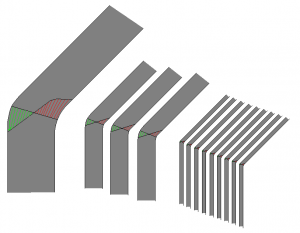

Simen1 Skrevet 14. november 2006 Skrevet 14. november 2006 Men selv tynne kordeler må jo bli trette når jeg f.eks først brekker dem ene veien og så 360° andre veien. Eller er gummien så tykk at den støtter veldig mye opp?7283914[/snapback] Tykkelsen har faktisk veldig mye å si. Jeg kan prøve å tegne opp noen eksempler. Dette er tverrsnitt av flere ledere når de bøyes 45 grader. De røde strekene indikerer trykkspenninger og de grønne er strekkspenninger. Spenningene inni små ledere blir mindre enn på i de store. Dermed holder de mer bøying. Prøv å bøy feks en stålwire og en like tykk jernstang. Stålwiren lar seg bøye lett mens jernstanga får store indre spenninger fordi den er så bred. Det er litt vanskelig å forklare, men skalaen på de røde og grønne strekene skal være den samme på alle tegningene. Det er litt vanskelig å forklare. Prøv å bøy en telfonkatalog og sammenlign med en gjenlimt telefonkatalog. Den som ikke er limt er mye lettere å bøye fordi arkene sklir mot hverandre. Jeg kom på en annen måte å forklare det på. Hvor skarp en bøy er for materialet avhenger av forholdet mellom tykkelsen på godset og bøyeraduisen. Veldig tynne ledninger vil få de samme påkjenningene som tykke dersom bøyeradiusen er like skarp i forhold til tykkelen. F.eks hvis man bøyer en 10mm jernstang 45 grader med en svingeradius på 10 meter så klarer den trolig det uten å bøyes plastisk. Har man en jernwire av samme materiale og tykkelse, men med kordeller a 1mm så vil man kunne bøye den 45 grader med en bøyeradius på bare 1m før den får de samme indre spenningene.
