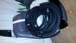

Andrull Skrevet 19. november 2014 Skrevet 19. november 2014 (endret) Har da kobberrør som går fra CPU og GPU som hurtigkobles til "kabinettet". Går da fint det. Man må bare planlegge litt. Dog, både akryl og de fleste andre slanger jeg har testet der ute er ikke holdbare når det kommer til lave temps. Akrylen sprekker opp, og slangene blir stive som bein (og faller ut). Så i min bok så er det stryk på alle sammen. Var hos GS Hydro i går å skaffet 19m med skikkelige slanger (16m med 1/2" og 3m med 3/8") som tåler godt forskjellige tillsetninger (olje og ethylenglykol), samt kulde, varme og trykk uten å endre seg. Ikke knekker de heller, og isolerer litt bedre. Satt på en del isolasjon på deler av det da. Endret 19. november 2014 av Andrull

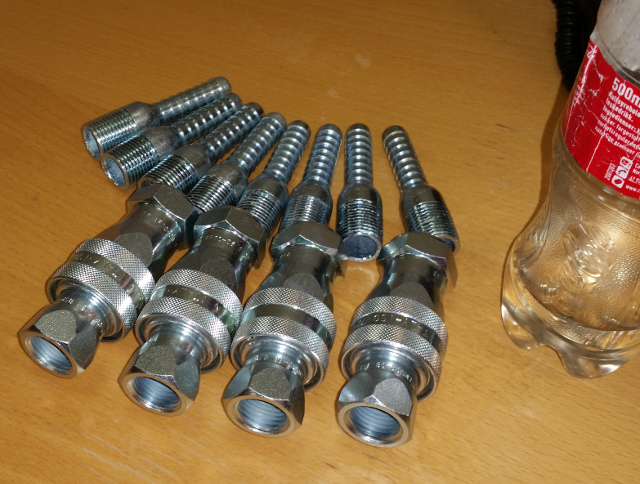

Andrull Skrevet 20. november 2014 Skrevet 20. november 2014 (endret) Droppet å kjøpe flere QD4 til slangene for å føre kjølevæsken fra PCen, og ut av kontoret til kjøleaggregatet/radiatoren ute. Kostet meg ca. 300kr per enhet (hann og hun) Og trenger fire slike til ca. 1300kr. I tillegg ønsker jeg meg fire ekstra hanplugger for to ekstra slanger, som bare er 1,5m lange, som blir brukt på TG osv... Og da hadde det altså kostet meg rundt 1700kr. Fikk 70 % hos GS Hydro via jobben og kjøpte meg heller hurtigkoblinger ment for hydraulikk til have prisen. Tar bittelitt mer plass en QD4, men blir til gjengjeld også billigere, og kvaliteten tror jeg ikke det skal stå noe på. Endret 20. november 2014 av Andrull 2

sevs Skrevet 20. november 2014 Skrevet 20. november 2014 Droppet å kjøpe flere QD4 til slangene for å føre kjølevæsken fra PCen, og ut av kontoret til kjøleaggregatet/radiatoren ute. Kostet meg ca. 300kr per enhet (hann og hun) Og trenger fire slike til ca. 1300kr. I tillegg ønsker jeg meg fire ekstra hanplugger for to ekstra slanger, som bare er 1,5m lange, som blir brukt på TG osv... Og da hadde det altså kostet meg rundt 1700kr. Fikk 70 % hos GS Hydro via jobben og kjøpte meg heller hurtigkoblinger ment for hydraulikk til have prisen. Tar bittelitt mer plass en QD4, men blir til gjengjeld også billigere, og kvaliteten tror jeg ikke det skal stå noe på. 1241234.jpg Hva i flaska? Babyolje?
Andrull Skrevet 20. november 2014 Skrevet 20. november 2014 (endret) Vann. Hadde ingen banan så ble flaske for å vise størrelseforholdet. Såpass grisete er vi ikke her på jobb, hvor bildet altså er tatt. Endret 20. november 2014 av Andrull 3
