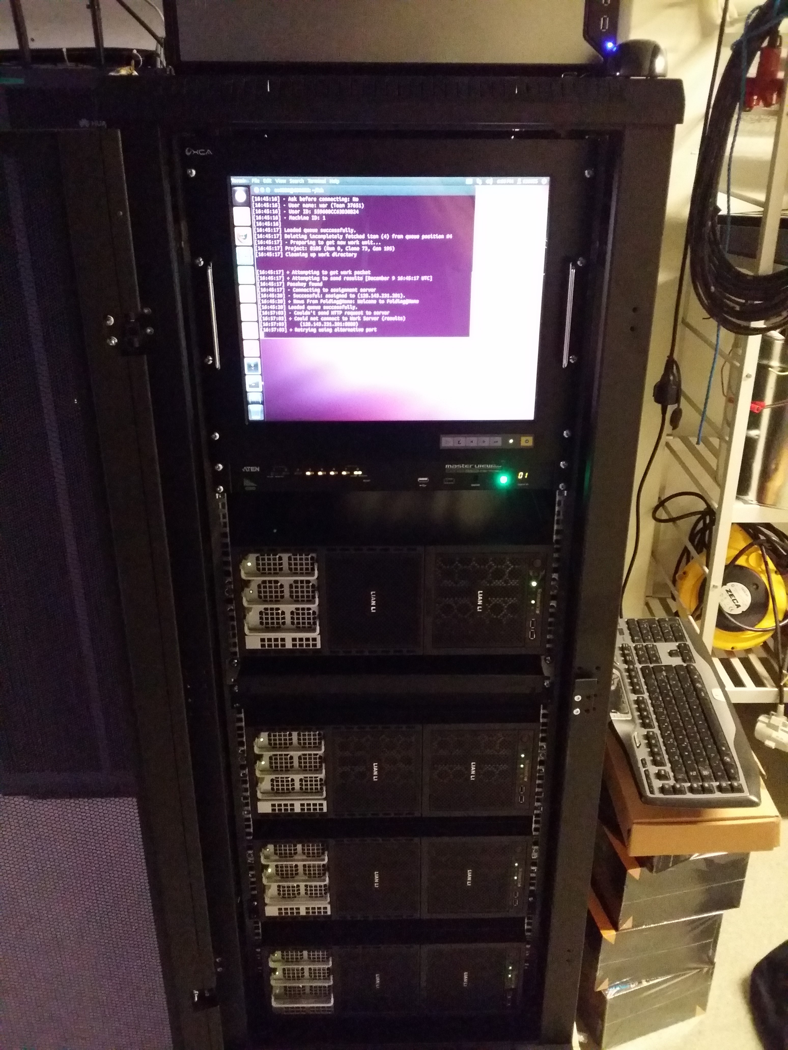

Deres kabinetter her!
Bedre ytelse ut av hardwaren en windows
Pluss 900 linjer med kode blir erstattet av kun denne så lenge jeg holder meg til ubuntu12.04
thekraken ,sikkerhetskopiering og gjenoprettelseskommandoer, samt samba for fildeling og fjerntilgang og selve fah på ramdisk med så lite kode er verdt ubuntu i seg selv :dremel:
