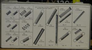

-alias- Skrevet 25. juli 2012 Skrevet 25. juli 2012 (endret) Ja, og du kan vinne deg en av dem her: http://www.evga.com/...692/Default.asp Biltema selger hele sett med fjærer i mange størrelser og fasonger for 79 blanke kroner. Der fant jeg passende fjærer til bruk til kjøleblokkene jeg skal bruke på det nye leketøyet mitt. Fjærsettet ser slik ut: Endret 25. juli 2012 av -alias-

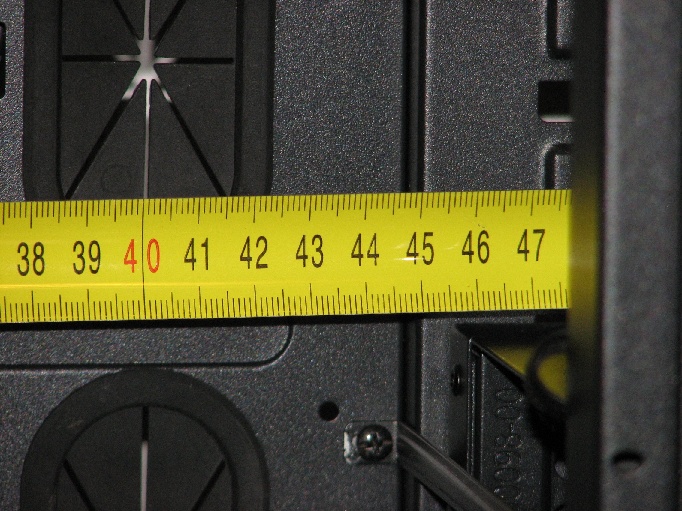

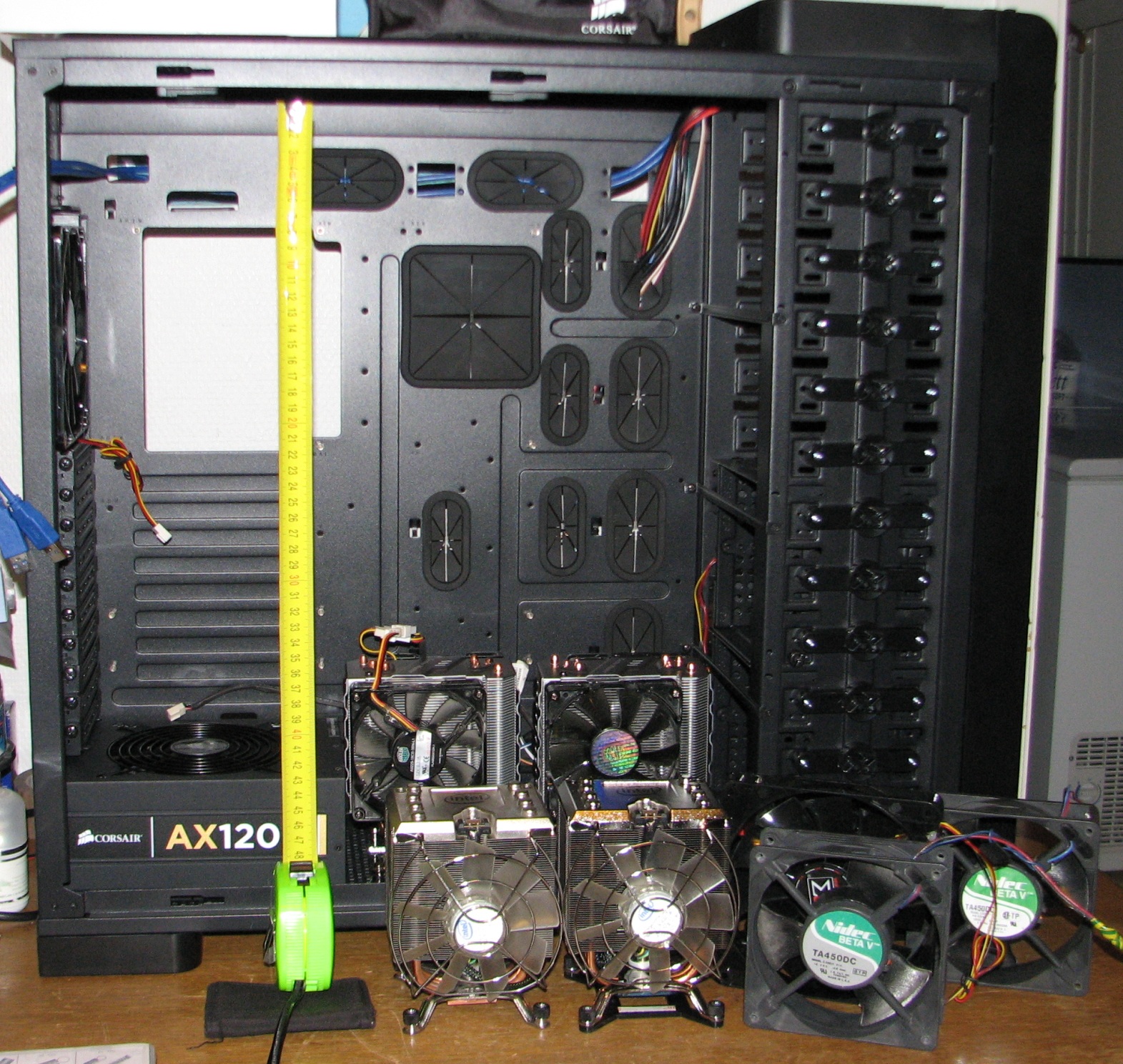

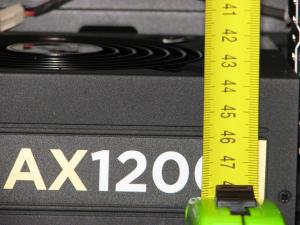

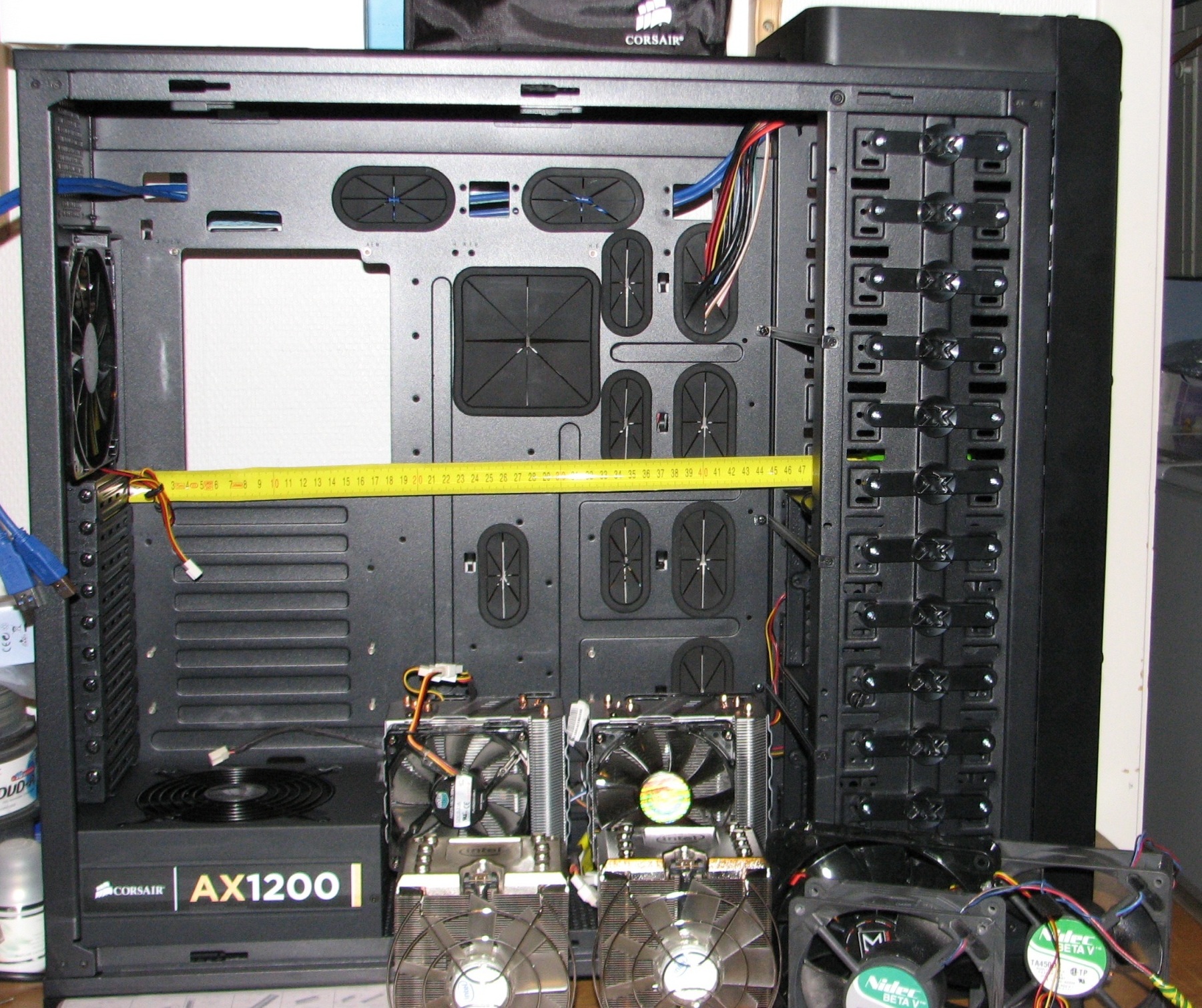

-alias- Skrevet 25. juli 2012 Skrevet 25. juli 2012 (endret) Da begynner sakene til 4P Xeon MP riggen å komme i hus, i dag ankom kabinett og PSU. For å få plass til dette enorme kortet så måtte jeg flytte en fordelingsplate for strøm som ellers ville havnet under kortet i øverste høyre hjørne. Som bildene viser så begynner det nå å bli trangt om plassen til så store kort som dette, med målene B = 43cm og H = 42cm. Men som bildene viser så vil det akkurat gå med 2cm til overs. Dette gjør at man ikke får gjemt kablene på baksiden, men jeg tror det skal bli bra likevel. Flere bilder følger etter som nye deler kommer på plass. Kjølere og vifter som vises foran er til CPUer og luftflyten i kassen. Satser på noe av det jeg har liggende for å holde budsjettet litt nede. Endret 25. juli 2012 av -alias- 2
knopflerbruce Skrevet 25. juli 2012 Skrevet 25. juli 2012 Ja, og du kan vinne deg en av dem her: http://www.evga.com/...692/Default.asp Biltema selger hele sett med fjærer i mange størrelser og fasonger for 79 blanke kroner. Der fant jeg passende fjærer til bruk til kjøleblokkene jeg skal bruke på det nye leketøyet mitt. Fjærsettet ser slik ut: Da takker jeg for tipset og stikker innom biltema så snart det lar seg gjøre (i morgen eller fredag). Fant ikke en fjær som passet, de må være korte og litt vide. Fant noen med rett lengde, men de var for trange.

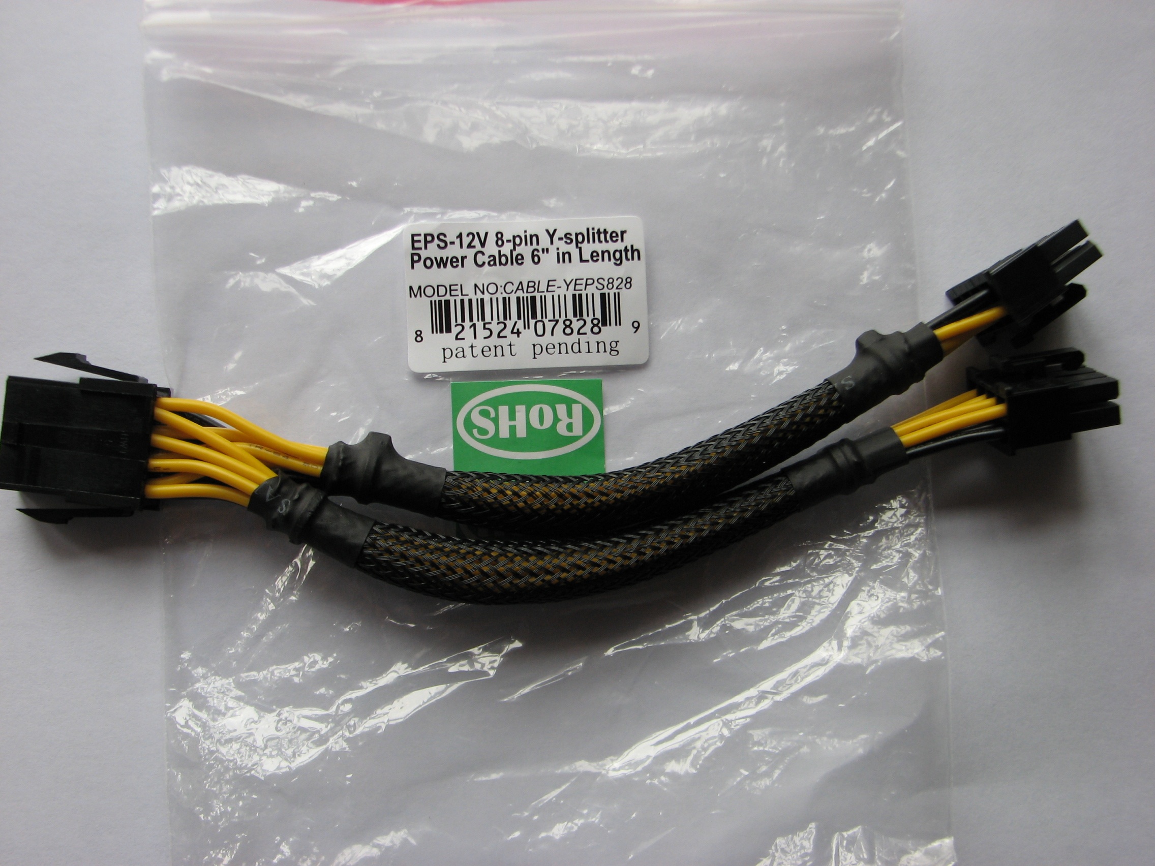

-alias- Skrevet 26. juli 2012 Skrevet 26. juli 2012 (endret) Dersom splittern mot formodning skulle passe, vil hver leder fra PSU'en belastes med litt over 5A kontinuerlig. En Molex Micro-Fit 3.0 (3 mm pitch), tåler opptil 5A/pin. Om en slik sitter i PSU'en, har du et potensielt sikkerhetsproblem. Sannsynligvis er det en noe grovere plugg, målte en løs Corsairplugg til nærmere 5 mm, da er det neppe noe problem. Som du sikker la merke til fra bildene jeg la ut over her så valgte jeg en Corsair AX 1200W som PSU. Nå fikk jeg også de 2 EPS-12V 8-pin Y-splitter kablene som jeg bestilte fra USA, og de ser ut som industristandard kabler som passer alle PSUer. De settes rett på en eksisterende EPS-12 8-pin kabel og voila så har man 2. Det kan vel ikke være noen fare med å bruke dem på den riggen hvor hver CPU bruker kun 80W (max TDP er 105W) på stock hastighet. Jeg vet ikke hva dette medfører i spenning på hver enkelt tråd ut fra PSU, men gjetter at du regner det ut for meg? Slik ser den ut: Når jeg tenker meg om så kommer jeg fram til at hver tråd i EPS-12V 8-pin vil bli på 2,19A hvis vi antar at hver CPU trekker 105W, der jeg bruker splitter. Dvs. lavere enn 5A som du nevner som max. Endret 26. juli 2012 av -alias-
ei57 Skrevet 26. juli 2012 Skrevet 26. juli 2012 EPS12V har 8 pinner, delt broderlig mellom jord og +12V. Hver pinne skal tåle 9A dersom den er iht til spec, som gir 36A eller 432W. Det er iht til peakverdier i EPS12V v2.92, som i tillegg oppgir 32A kontinuerlig, slik at du i prinsippet skal ha 16A/192W tilgjengelig på hver CPU.
-alias- Skrevet 26. juli 2012 Skrevet 26. juli 2012 Med andre ord så sier du at å splitte 2 x EPS-12V 8pin er helt greit?
ei57 Skrevet 26. juli 2012 Skrevet 26. juli 2012 Sålenge det er EPS12V (ATX12V) som splittes, skal det være greit. Det skal gi deg 192W/CPU. Du har også 14A gjennom 24pins kontakten, som sannsynligvis forsyner resten av HK'et og eventuelle PCI(e) kort. 6pin PCIe 1 til 1 og 8 pins PCIe splitt, ville neppe fungert. Det hadde bare gitt 75W til CPU'ene.

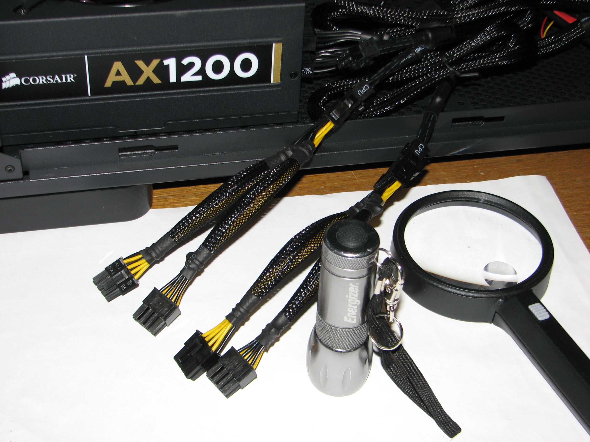

-alias- Skrevet 26. juli 2012 Skrevet 26. juli 2012 (endret) Takker så langt! Da blir det seende slik ut, når 2 x EPS-12V splittes til 4 x EPS-12V Tror dette må bli bra det, samlet strøm til alle fire CPUer blir max 520W gjennom 16 pinner nærmest PSU, som blir 2,71A på hver pinne hvis jeg ikke er helt på bærtur! Edit: Spenning korrigeres til 5,4A på hver pinne. Endret 26. juli 2012 av -alias-
ei57 Skrevet 26. juli 2012 Skrevet 26. juli 2012 Det blir nok bra, men du må nok doble strømmen, siden bare halvparten av pinnene fører +12V, de resterende er jord, som må til for returstrømmen.
-alias- Skrevet 26. juli 2012 Skrevet 26. juli 2012 (endret) OK, men 260W på hver EPS-12V ut fra PSU blir vel korrekt. Det er for øvrig akkurat likt som for et SM 4P G34 hovedkort som kun har 2 stk. EPS-12V tilkoblinger, belastningen blir lik på hver kobling ut fra PSU. Et slikt kort kan ta Opteron 6180se som har en TDP på 140W, som fort kan bli utnyttet hvis disse overklokkes max. Det samme gjelder for mitt 4P Tyan S8812 som også bare har 2 stk. EPS-12V kontakter. Jeg skjønner at spenningen på hver enkelt tråd / pinne dobles, men ikke helt det med returstrømmen, går det strøm i retur fra hovedkortet til PSU? Endret 27. juli 2012 av -alias-
knopflerbruce Skrevet 26. juli 2012 Skrevet 26. juli 2012 Takker så langt! Da blir det seende slik ut, når 2 x EPS-12V splittes til 4 x EPS-12V Tror dette må bli bra det, samlet strøm til alle fire CPUer blir max 520W gjennom 16 pinner nærmest PSU, som blir 2,71A på hver pinne hvis jeg ikke er helt på bærtur! Er det 4x 8pin du må ha? OK, men 260W på hver EPS-12V ut fra PSU blir vel korrekt. Det er for øvrig akkurat likt som for et SM 4P G34 hovedkort som kun har 2 stk. EPS-12V tilkoblinger, belastningen blir lik på hver kobling ut fra PSU. Jeg skjønner ikke helt det med returstrømmen, går det strøm i retur fra hovedkortet til PSU? Dette likte jeg ikke helt, det blir vel snaut med klokking med sånne specs...
