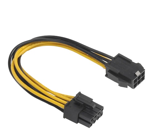

-alias- Skrevet 19. juli 2012 Skrevet 19. juli 2012 Den Athena-saken er ment å plugges rett i PSU'en. De lager også PSU'er, hvorav den sikkert passer noen modeler. Hvorvidt den passer andre produsenters PSU'er kan være tvilsomt. Bildet i linken er ikke en EPS12V splitter, men en PCIe 6 til PCIe 8. Dersom splittern mot formodning skulle passe, vil hver leder fra PSU'en belastes med litt over 5A kontinuerlig. En Molex Micro-Fit 3.0 (3 mm pitch), tåler opptil 5A/pin. Om en slik sitter i PSU'en, har du et potensielt sikkerhetsproblem. Sannsynligvis er det en noe grovere plugg, målte en løs Corsairplugg til nærmere 5 mm, da er det neppe noe problem. http://www.molex.com...uction#overview Du set ut til å trenge omtrent 600W, da ville jeg satset på Corsair AX 850 eller Seasonic X-860, de koster omtrent det samme som Chieftec'n. men er snillere på strømregninga som igjen sparer deg for unødig varme. De har begge to 8 pins til CPU og nok PCIe til overganger. Takk og lov at det er noen som har greie på strøm, jeg kunne jo rasert hele riggen! Da blir det + 2 x PCIe til CPU. Expertene på hardforum anbefalte min. 1050 Watt. En av dem kjører samme rigg men med et annet hovedkort, og målte strømtrekket fra vegg til 768 Watt, men med peek på opptil tett under 900. Jeg har en Chieftec 950 med 2 x EPS12V som er samme jeg bruker på G34 riggene som jeg kan teste med før jeg evt. bestemmer meg for en annen og større PSU. Når jeg kjøper ny blir det nok en 1200 Watt så er jeg sikker. Takk igjen.

-alias- Skrevet 19. juli 2012 Skrevet 19. juli 2012 (endret) Skal bruke 2 slike du foreslo http://www.gamerswar...pter-Kabel.html og da har jeg fire til sammen. Endret 19. juli 2012 av -alias-

ei57 Skrevet 19. juli 2012 Skrevet 19. juli 2012 Jeg har sett litt mer på PCIe-kontakter og det kan se ut som Molex 39-01-2060 (og 8 pin av samme), kan spec-messig ligge til grunn. De har 4.2 mm pitch og er rated til 9A/pin. Av PCIe spec'en fremgår at PSU skal kunne levere 75W (6.25A) hvis 6 pin og det dobbelte på 8 pin. Slik sett er det ingen god ide å splitte en 6 pin på 2. For å sikre nok strøm, burde du ha en overgang fra PCIe 8pin til EPS12V. Når det gjelder strømtrekk fra vegg og hva PC'en ex PSU forbruker 2 forskjellige ting. 760W fra vegg kan for resten være alt fra 600-700W, avhengig av effektivitet og last. En 80plus standard nær 100% last vil svi av 160+W for å levere 600W, mens en 80plus gull, vil rett dimensjonert, bare svi av 50-60W. Med et såpass høyt kontinuerlig trekk, ville jeg uansett droppet Chieftec'n og gått for gull/platina. 850W vil nok være nok, men du vil oppnå noe lavere forbruk med en 1000W. Corsair AX (ny HX-serie om tilgjengelig), Seasonic X eller P og Enermax Platimax ligger alle rundt 2k i innkjøp. Synes forøvrig at 768W fra vegg hørtes mye ut, når CPU'ene kun trekker 520W. Det kan skyldes lite effektiv PSU eller unødig tørst GPU.

-alias- Skrevet 21. juli 2012 Skrevet 21. juli 2012 (endret) Kjøpte 2 av disse for strøm til CPU fra PCIe på et 4P hovedkort hos http://www.gamerswar...AGB?language=en Samlet pris inkl. frakt og levering fra Tyskland, 180.55 NOK. Netshop selger samme til 95 kroner stykket, samlet for 2 stk. levert med posten kr. 3.08,-. Trenger jeg å si mer! Endret 21. juli 2012 av -alias-

-alias- Skrevet 21. juli 2012 Skrevet 21. juli 2012 (endret) Jeg kjøpte (trodde jeg) for en tid siden kjøpte 2 slike https://www.advance....aspx?id=4613943 adaptre fra advance.no som skulle vært Akasa Adapter 6pin PCIe til 8pin ATX12V. Prisen var rimelig, 56 kroner stk + 30 i frakt som brev, samlet 136 kroner. Problemet var at da jeg sjekket visa kontoen hadde de trukket meg for 157,50 i frakt som om det var en sporet sending, men likevel sendt pakken som brev. Etter mye styr krediterte de meg 76 som egentlig skulle vært 127,50. Disse adaptrene var gjort av en lokal kabelfletter på stedet og var av særdeles dårlig kvalitet, men ved å tape dem ved hvert feste mot pluggen holdt de mot alle odds likevel sammen. Så heretter kjøper jeg alt slikt fra utenfor Norge, selv om jeg må betale mva for ordrer over 200. Det lønner seg likevel. Nå har jeg endelig alt i box for den nye riggen, som blir ganske heftig, men det ble sluttsummen også. Håper å ha det meste i hus omkring månedskiftet. Endret 21. juli 2012 av -alias-
