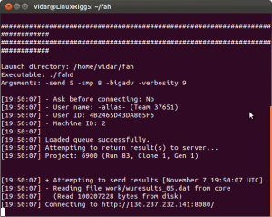

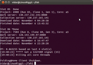

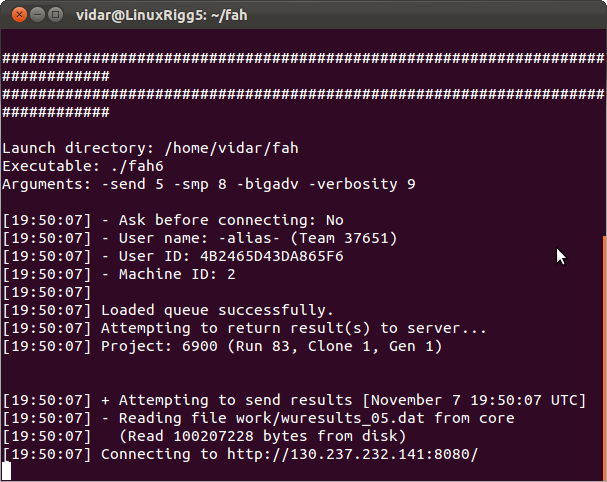

Trenger litt hjelp med en av Linux klientene!
Har 2 stk. WUer som ikke vil lastes opp til server hos f@h fra samme klient.
Jeg har forsøkt -send all og sending starter, men klienten blir bare stående der uten av noe skjer,
Antar at jeg trenger å kjøre qfix som jeg har lastet ned, men jeg er for "dum" til å få den kjørt, evt. så må den vel installeres først. Jeg har lagt qfix i fah katalogen og gjort den kjørbar med chmod +x men når jeg forsøker å kjøre den så får jeg bare beskjed om at qfix likevel ikke finnes.
Hjelp?
Her er hva -queueinfo viser ikke er lastet opp:
Det er ikke snakk om så veldig mye poeng, ca. 60k + 6K vil jeg tippe (les huske) det var.
Endret av -alias-
Du kan prøve -send <slot>, der <slot> er 0-9. Tror ikke all virker i Linux. Når det gjelder qfix, stiller jeg dessverre i samme klasse.
