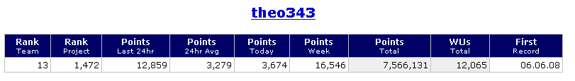

Er det noen som kan fremskaffe regnestykket for "24hr Avg"? Alltid vært spent på hvordan de egentlig regner ut den da den er uhorvelig "treg" til tider.
Min skulle vært langt over 3400 for siste 24 timer, om den er basert på siste 24 timer. Selv om jeg trekker fra noen timer for EOC og Stanford sine intervall baserte etterskudds statistikker.
Er det slik at de tar en avg. av alle 24avg siste "så mange måneder"? Uker? Dager?
Slik jeg ser det må statistikkene ligger minst 12 timer på etterskudd. Det står at jeg har levert ca. 3700PPD i dag. Når jeg kun har kjørt 912 poengere med TPF under 50s i dag så betyr det frem til ca. kl 04-05 i natt og ingen statistikk etter det.
Endret av Theo343
Nå er det slik at enkelte WU'er (non GPU) tar opptil flere dager å fullføre. Da blir en snittmåling basert på siste 24 timer i beste fall villedende.
