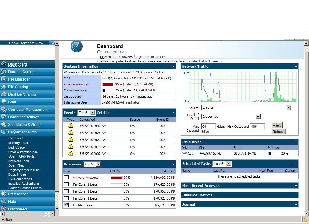

-alias- Skrevet 7. mai 2010 Skrevet 7. mai 2010 (endret) Min i7920 3.5GHz gjør unna hver WU på 36 min i øyeblikket med 6 GB minne i maskinen. Kjører samtidig 3 stk. GTS 250, og samlet PPD er ca. 40K, hvor bigadv står for 20,6K. Tidligere med 12 GB minne og 3.8MHz gikk det unna på ca. 34 - 35 minutter og omlag 22 - 23K PPD. Kjørte noen bigadv WUer med CPU klokket til 4.256GHz og samme 3 skjermkort. Bigadv WU tok vel 31 - 32 minutter og PPD lå omkring 23 -24K hvis jeg husker rett. Dette var i vinter da utetempen lå på 12 - 15 minus. CPU ble likevel så varm at jeg etter en par tre WUer klokket ned til 3.8GHz og slik kjørte den lenge. Etter at det ble varmere kjører jeg nå med 3.5GHz og temp på CPU ligger under 70 grader ved 100% på alle kjerner. OS er XP Pro 64 med VMWare 3.0.0. Foldet litt med i7920 under Windows7 64, men fikk det ikke stabilt og mistet 3 - 4 nesten ferdige WU før jeg ga opp den kombinasjonen. Her lå også PPD betydelig lavere enn under XP. Liten oversikt her etter at jeg halverte mengden minne: http://www.diskusjon...post&p=15556285 Synes også at bigadv varierer ganske mye i hver WU. ei57 Er det slik at mer minne øker ytelsen ved bigadv? Jeg merket en tydelig nedgang i PPD da jeg halverte minnet fra 12 til 6GB. Endret 7. mai 2010 av -alias-

-alias- Skrevet 8. mai 2010 Skrevet 8. mai 2010 (endret) Jeg har kun kjørt bigadv med 8GB 2-kanals minne og har ikke engang tenkt i de baner. Har 6GB 3-kanals minne, hvor VMWare bruker ca. 4.5n, og hver av gpu-klientene ca. 180kb. Hvor leser man av hva bigadv bruker av minnet? Har også Asus PT6 og er veldig fornøyd med disse kortene, spesielt med hensyn til OC av CPU. Endret 8. mai 2010 av -alias-
ei57 Skrevet 8. mai 2010 Skrevet 8. mai 2010 Du kan prøve System Monitor, der kan du lese av minnebruk pr prosess og totalen. Sistnevnte ligger her rundt 3.8GB.

ei57 Skrevet 9. mai 2010 Skrevet 9. mai 2010 ei57 Er det slik at mer minne øker ytelsen ved bigadv? Jeg merket en tydelig nedgang i PPD da jeg halverte minnet fra 12 til 6GB. Nå ser i7 930 ut til å være i drift, etter en natt med begredelig ytelse. Det kan også gi svar på din nedsatte ytelse, som kan skyldes for lite minne avsatt til VM. Ser at på min PC at 4.7GB minne er i bruk, noe som hos deg kan bety diskswapping. Jeg kjører Ubuntu 9.10 på begge mine, men 3-kanals minne ser ut til å kreve 0.9GB mer minne.
