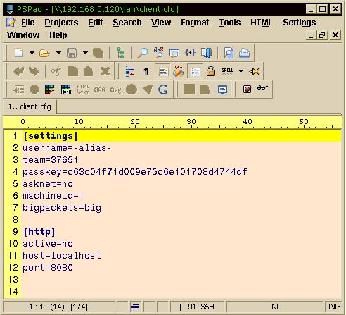

-alias- Skrevet 21. januar 2010 Skrevet 21. januar 2010 , men hvorvidt bigadv krever noen spesielle svar under -configonly. Min client.cfg:
Theo343 Skrevet 21. januar 2010 Skrevet 21. januar 2010 (endret) bigadv krever kun at du setter passkey og bigpackets=big under -configonly , alt det andre er standard. advmethods/scientific kan du sette til no. Hvis du ikke får startet klienten manuelt med -bigadv -smp 8 eller får endret startparameterne til servicen el. kan du forsøke å legge det til som additional parameters i -configonly (ikke testet selv). Men husk at du må levere 10 stk A2 med samme passkey først, samt holde deg over 80% successfull. Drop-in binary til bigadv ligger i linken min om bigadv. Her for linux, http://www.stanford.edu/~kasson/folding/linux/fah6 Det er også en 6.24 R3 binary for vanlig A2 SMP. Her for linux, http://www.stanford.edu/~kasson/folding/linux/fah6 (hmm disse er faktisk de samme, hehe ikke lagt merke til før nå) PS! Husk å kjøre chmod +x fah6 når du laster ned ny binary. Endret 21. januar 2010 av Theo343
Xell Skrevet 21. januar 2010 Skrevet 21. januar 2010 bigadv krever kun at du setter passkey og bigpackets=big under -configonly , alt det andre er standard. advmethods/scientific kan du sette til no. kan sette, bør sette eller må sette? Hvis det bare er kan sette, så kan jeg jo like gjerne la de stå på, men hvsi dette kan føre til ulemper bør/må den vel settes til no Hvis du ikke får startet klienten manuelt med -bigadv -smp 8 eller får endret startparameterne til servicen el. kan du forsøke å legge det til som additional parameters i -configonly (ikke testet selv). er ikke noe additional parameters i linuxversjonen så vidt jeg har fått med meg, men det er en fil som heter fah_config som man legger inn flaggene i. Men husk at du må levere 10 stk A2 med samme passkey først. samme passkey eller samme client? Jeg trodde det var samme passkey så jeg satte på passkey på den andre maskina for over en uke siden. men i dag leste jeg denne fra bigadv-tråden på foldingforum: Bonuses are only given *if* a client has a passkey and *after* a client has completed 10 Core A2 work units. Also, to qualify for a bonus, a client must have returned >80% of its work units within the deadline. Otherwise bonus factor = 1. spesielt dette med 80% får meg til å anta at det fordi man skal være sikker på at maskinen er stabil, men jeg skjønner ikke helt hvordan de skiller på det. Drop-in binary til bigadv ligger i linken min om bigadv.Her for linux, http://www.stanford.edu/~kasson/folding/linux/fah6 har allerede lastet den ned Det er også en 6.24 R3 binary for vanlig A2 SMP.( kommer ikke til foldingforum nå, men ligger under Linux kategorien ) PS! Husk å kjøre chmod +x fah6 når du laster ned ny. Takker for svar Theo. Nå lurer jeg bare på om jeg like gjerne kan starte bigadv med en gang ... eller i morgen når denne Wuen er ferdig.
Theo343 Skrevet 21. januar 2010 Skrevet 21. januar 2010 (endret) kan sette, bør sette eller må sette? Hvis det bare er kan sette, så kan jeg jo like gjerne la de stå på, men hvsi dette kan føre til ulemper bør/må den vel settes til noJeg er ikke 100% sikker her og nå men mener jeg leste det kunne føre til noe kluss å ha den på, men lenge siden og kan være feil i husken. Siden du aldri har kjørt med den på vil det vel ikke skade å ha den av? er ikke noe additional parameters i linuxversjonen så vidt jeg har fått med meg, men det er en fil som heter fah_config som man legger inn flaggene i.Der ser man hvor ofte jeg kjører -configonly hm. samme passkey eller samme client? Jeg trodde det var samme passkey så jeg satte på passkey på den andre maskina for over en uke siden. men i dag leste jeg denne fra bigadv-tråden på foldingforum:Det har jeg faktisk ikke tenkt over siden jeg ikke har hatt flere bigadv maskiner gående. Jeg anntok grovt at det var per passkey, da det virket mest logisk for meg på tidspunktet. Men det kan være et poeng det du nevner om stabilitet, så takk for det innspillet . I såfall må det gå på userid og passkey? EDIT/NB! Med bigadv bør du i -configonly endre checkpoint fra default 15min til 25-30min. Dette fordi den er ekstremt IO krevende på disse WUene og du bør ikke ha de kjørende så tett. I tillegg bør du også vurdere å kjøre et tar backupscript en gang i timen el. for det er surt når noe går galt etter flere dager ol. Endret 21. januar 2010 av Theo343

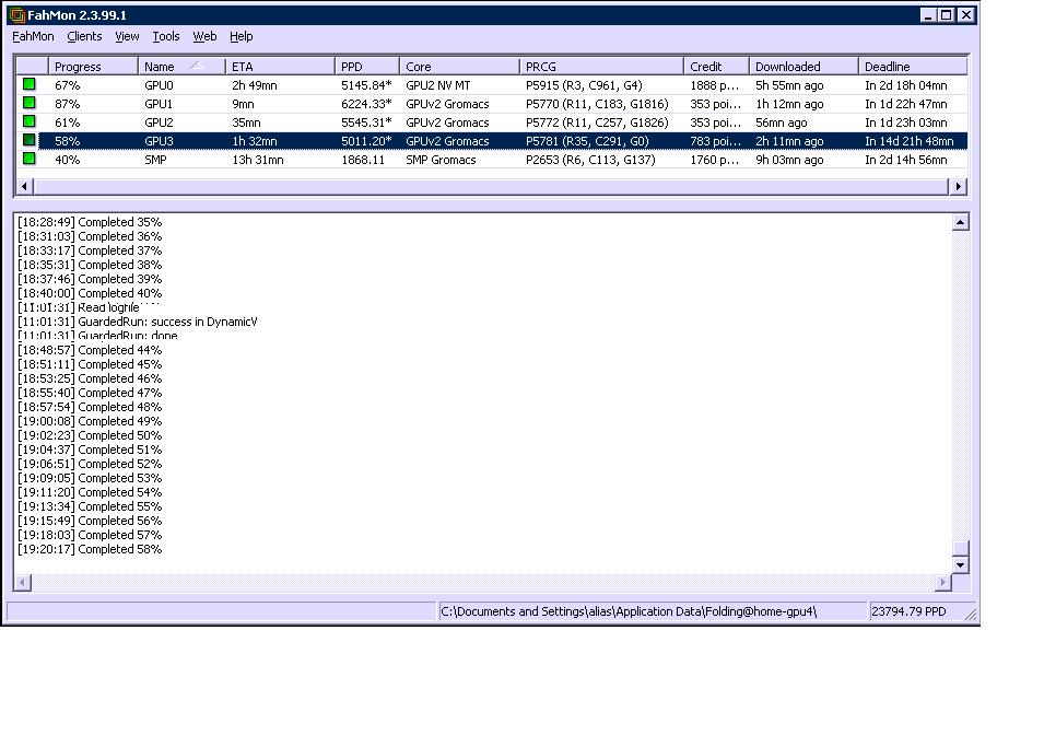

knopflerbruce Skrevet 22. januar 2010 Skrevet 22. januar 2010 p578x - åssen er disse ift PPD? Får ikke opp noe i FAHMON. Trenger ikke eksakte tall, men åssen de er relativt til 353 og 1888 f.eks.
ei57 Skrevet 22. januar 2010 Skrevet 22. januar 2010 De gir litt lavere PPD enn 353, og mer enn 1888 - kjører vel omrent som 787. På mine gtx260 gir de litt over 9000 PPD @1605 MHz.
-alias- Skrevet 22. januar 2010 Skrevet 22. januar 2010 (endret) p578x - åssen er disse ift PPD? Får ikke opp noe i FAHMON. Trenger ikke eksakte tall, men åssen de er relativt til 353 og 1888 f.eks. Her ser du samtlige under folding på 9800GX2: De varierer litt i PPD, noen ganger mer enn 1888, som oftest ligger de under. Endret 22. januar 2010 av -alias-
kjellms Skrevet 22. januar 2010 Skrevet 22. januar 2010 (endret) p578x - åssen er disse ift PPD? Prøvde å kikke i Benchmarks både i Fahmon og HFH der jeg har det. Tallene var som -alias- har vært inne på helt meningsløse unntatt kanskje frametallet 2 min 39 sek som jeg så flere ganger på 8800GS el GTS kort. Kan det ha noen mening? HVis det var 783poeng skulle det tilsvare over 4200 PPD. Endret 22. januar 2010 av kjellms
