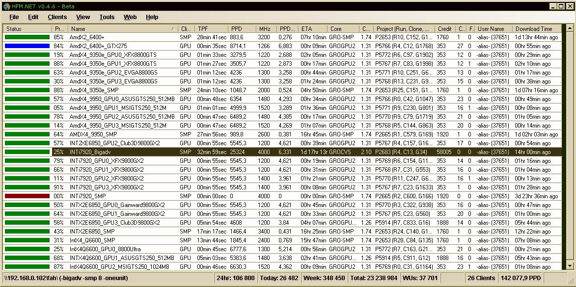

Xell Skrevet 11. januar 2010 Skrevet 11. januar 2010 Godsaker -alias- . Det har forresten kommet ny versjon av HFM.NET Prøvde å legge inn denne, men får "failed to initialize". Noen andre som har hatt liknende problemer?
War Skrevet 11. januar 2010 Skrevet 11. januar 2010 (endret) Mhz står det, på gpu er det core? hva vil den ha? HFM.NET Endret 11. januar 2010 av War

-alias- Skrevet 11. januar 2010 Skrevet 11. januar 2010 Mhz står det, på gpu er det core? shader? hva vil den ha? HFM.NET Jeg har brukt GPU MHz som jeg tror må være riktig, og det rimer liksom med PPD/MHz. Client Processor MHz høres ut som GPU, men det er likevel mulig jeg tar feil, fant / finner ingen manual eller relevant info.
War Skrevet 11. januar 2010 Skrevet 11. januar 2010 Da skriver jeg inn core MhZ på gpu selv om det ikke er den man klokker.
