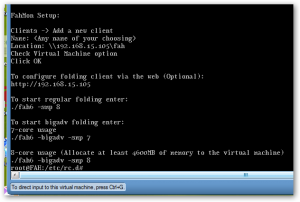

War Skrevet 12. desember 2009 Skrevet 12. desember 2009 Linux SMP BIGADV-folding. Hva skal jeg ha med i koden for oppstart? Nå bruker jeg: ./fah6 -smp 6 Burde jeg ha med noe mer? for eks: ./fah6 -bigavd -smp 6
Theo343 Skrevet 12. desember 2009 Skrevet 12. desember 2009 (endret) Bigadv krever helst -smp 8 som minimum (not for everyone). Det er noen som kjører den greit med -SMP 7 men du skal ha meget kraftig CPU for å klare deg med -SMP 6. Det spørs om en Ci7 920@4GHz er nok til å klare seg innenfor 3-4 dager med -SMP 6. Du må også laste ned drop-in binary som du ser i linken fra førsteposten. På LinuxFAH VM/distribusjonen er drop-in binary allerede på plass. LinuxFAH distribusjonen gir deg også en hjelpeskjerm når den er ferdig med å boote som forklarer de fleste startalternativer . Se på skjermen Det anbefales også 5200MB i VM Ram for bigadv. Endret 12. desember 2009 av Theo343

War Skrevet 12. desember 2009 Skrevet 12. desember 2009 (endret) Det anbefales også 5200MB i VM Ram for bigadv. Da må jeg ha hele programmet for å endre ram.(låst nå) , Ja sorry, har ikke skjerm -relegger inn for å teste guidene i 1 post. Guiden sier nemlig, Start fah6 with this command in the virtual machine: ./fah6 -bigadv -smp 7 Da burde du kanskje legge inn i 1 post at man ikke tar med -bigadv hvor man for eks skal folde på 6 cores pga man skal ha med gpu osv. Endret 12. desember 2009 av War
Theo343 Skrevet 12. desember 2009 Skrevet 12. desember 2009 (endret) Hvordan skulle du startet om klienten uten skjerm? Det med og uten bigadv står godt forklart når du booter VMen før du skriver kommando for å starte klienten? Som du ser i skjermdumpen over. "To start regular folding" og "To start bigadv folding" EDIT: Hvis du skal forsøke å kjøre bigadv med -SMP 6 vil du ikke trenge 5200MB. Du kan dele tallet på 8 og gange med 6. Husk at det da vil ta mins 2-3 timer før FAHMON ser ETA, eller at du selv regner ut utfra første % om du rekker bonusfristen. Endret 12. desember 2009 av Theo343
