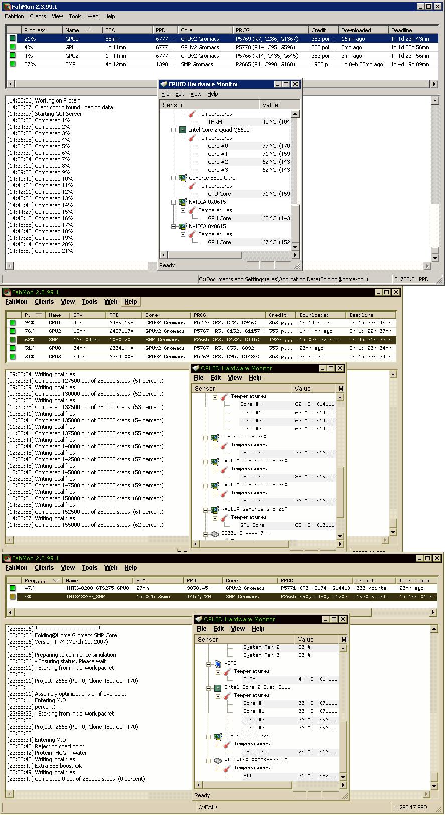

Det er vel ikke snakk om så mye penger! Totalt vil oppgraderingen utgjøre ca. 5K kroner. Og...jeg skjønner ikke hvorfor man vegrer seg for å kjøre flere GPU i samme maskin. Det blir for det første rimeligere i innkjøp, og for det andre rimeligere i drift med hensyn til strøm, etc. Jeg kjører 3 folding-rigger inne som varmer opp hele huset (3 etasjer). Den største av disse kjører 4 stk. GTS250 som gir ca. 25K PPD i snitt inkludert SMP på CPU som er Intel Amd X4 9950. Dette går jo helt av seg selv uten at jeg trenger å gjøre annet enn å sjekke at maskinene faktisk er oppe og online. Det hele passer seg selv faktisk, uten at jeg trenger å gjøre noe som helst, eller har jeg misforstått noe vesentlig her? I dag produserer vi to tilnærmet det samme med hensyn til PPD. Jeg bruker 4 maskiner som krever 1900W i snitt, 3 rigger inne og en i garasjen som jeg tidligere har nevnt. Hvor mange Watt forbruker ditt system, og på hvor mange maskiner? Det blir kanskje mer støy med mine valg siden flere GPUer i samme maskin støyer mer.

Ja renhold er viktig for å holde varmen i sjakk. Tre ganger i året må maskinene som står på 24/7 blåses rene. Jobben tar bare 5 minutter pr. maskin så det blir ikke mye nedetid. Jeg tar ganske enkelt hele maskinen ut i garasjen og blåser den ren med trykkluft. Temperaturene akkurat nå på riggene som står inne ser slik ut:
Naturlig nok har maskinene som har flest kort høyest temperatur på GPUer.
