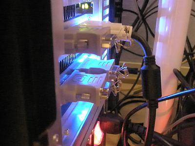

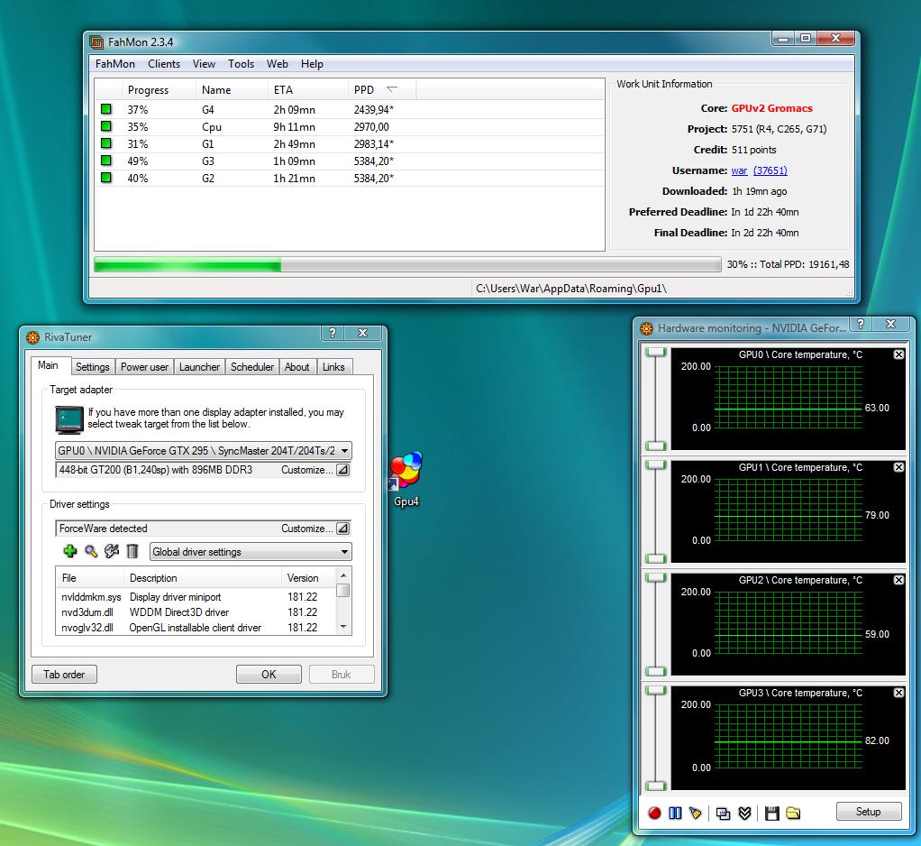

War Skrevet 9. februar 2009 Skrevet 9. februar 2009 (endret) Sånn det er nå blir det ikke noe futt i -gpu X får skrevet det på 2 stk bare. Med dummies skulle vel alle fungere? Selv med 8000PPD på 1 kjerne er temp 61C osv merkelig, før var det 84+ vil si det er litt utsabilt, fjernet 1 dummie så det ble skjerm + dummie i ene kortet og 1stk dummie i det andre. Da ble det 6k og 2k på resten. Uansett hva jeg renamer G1 til -gpu 0 -gpu1 osv så er den best, resten kommer så lavt som 2kPPD. Satt i dummies i alle ledige porter nå, selv ikke da kunne jeg -gpu alle. 1.2.3 gikk, på nr 4 fikk jeg error, din gpu støttes ikke last ned driver, skrev force og den startet. Må vel legge inn alt på nytt. Merkelig at det skal være så vanskelig å sette opp 6k+ på alle 4. Vurderer KVM på alle inngangne nå. 9800gx2 kjører med 4600 x2 PPD Kjører totalt 33000PPD nå det får holde i natt. På akkuratt 1000Watt Endret 10. februar 2009 av War
brg Skrevet 10. februar 2009 Skrevet 10. februar 2009 (endret) De motstandene jeg har brukt er 82ohm og de var litt utenom spesifikasjon, så det er nok 75ohm. Og det er nok med en dummy per kort såvidt jeg husker (bruker ikke Vista lenger). Hvis du bruker XP trenger du ikke dummys lengre. Det er kun på Vista og W7. Kjører 2 XP maskiner med tilsammens 6 GPU's, ingen dummy plugger. Har fremdeles 1 Vista maskin med 4 gpu's og der må jeg bruke 3 dummy's på de porter som ikke har skjerm tilkoblet. Endret 10. februar 2009 av brg
Theo343 Skrevet 10. februar 2009 Skrevet 10. februar 2009 (endret) War: Kjører du samme OS på 9800GX2 og GTX 295? Som BRG sier, på Vista må du ha dummies i alle porter som ikke er brukt, eller i HDMI pluggene, som vi begynte alt sammen med Endret 10. februar 2009 av Theo343
brg Skrevet 10. februar 2009 Skrevet 10. februar 2009 (endret) Kjører du samme OS på 9800GX2 og GTX 295? Som BRG sier, på Vista må du ha dummies i alle porter som ikke er brukt, eller i HDMI pluggene, som vi begynte alt sammen med Eh, var spørsmålet til meg? I så fall ja, GTX 295 har hatt litt problemer med Vista, så jeg har den i en XP maskin. Dummy på HDMI porten ?? Hvorfor. Endret 10. februar 2009 av brg
Theo343 Skrevet 10. februar 2009 Skrevet 10. februar 2009 (endret) Spørsmålet var til War . HDMI porten fordi den registreres som "utgang2" og begge DVI utgangene er registrert som "utgang1", er en del om det på foldingforum.com. Da slipper man å ha det i alle portene, men kun i en utgang per kort. NB! Dette gjelder kun om man har HDMI på kortet. Men som sagt, det skal også fungere å ha dummies i de to DVI portene. Endret 10. februar 2009 av Theo343
War Skrevet 10. februar 2009 Skrevet 10. februar 2009 (endret) HDMI ----> DVI høres ut som 600kr plugg, har isåfall ingen av dem. Sto opp nå til 20k ppd vista. Endret 10. februar 2009 av War
Theo343 Skrevet 10. februar 2009 Skrevet 10. februar 2009 (endret) Derfor bruker man HDMI -> DVI (70,-?) og deretter setter du VGA dummyen din i DVI adapteren. Altså man får en kjede på 2 plugger. Dette er for de som har hatt problemer med å få GTX 295 å kjøre som det skal. 20K PPD anntyder at to kjerner kjører på "halv fart". EDIT: Ah så hva du skrev nå hehe.. hdmi til dvi kostet 95,- hos en dyr nettbutikk for 1 år siden Endret 10. februar 2009 av Theo343
War Skrevet 10. februar 2009 Skrevet 10. februar 2009 Stikker til datakjeden og maser nå. folder tydligvis på "ett kort" les temp.
Theo343 Skrevet 10. februar 2009 Skrevet 10. februar 2009 (endret) Dette er maskinen du har SLI boren på men slått av SLI i Nvidia Control Panel? Blir mye etterhvert, så for å være sikker. I så fall vil det uansett ikke virke optimalt. Endret 10. februar 2009 av Theo343

War Skrevet 10. februar 2009 Skrevet 10. februar 2009 Jepp, extended desktop trur jeg, haket det av og kommer musen utenfor bildet "forsvinner den inn på fiksjone skjermer" Printscreen gir 4 bilder bortover.
Theo343 Skrevet 10. februar 2009 Skrevet 10. februar 2009 Så bra. Merkelig at det ikke fungerer, men vi forsøker med HDMI også som er nevnt i foldingforum.com . Du bruker 185.20 nå?
