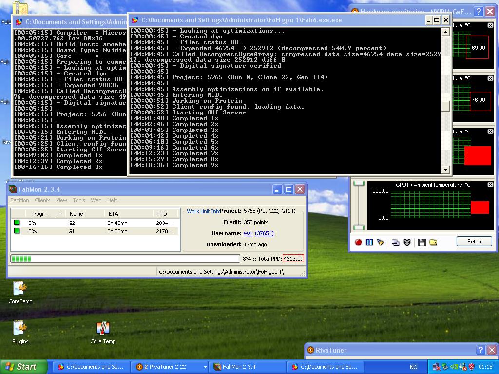

Nå begynner det å komme seg.
9800GX2
Kjerne 1 6000PPD
Krerne 2 (venter på resultat)
Løsning: 185FW 6.23 XP Console uten beta eller SMP
Og kun parameteren -verbosity 9
Ingen endring i "start" egenskaper på .exe filen som for eks - gpu 1 osv.
Endret av War
Jeg har nå slettet alt igjen.
Nå holder jeg på med 9800gx2 sammen med en (E8500 vannkjølt)
Forsøk nr en ga cpu 100% og 3X grader = buggy design
GPU 100% load på begge kjerner men ga ingen ppd bare sto på x% og surret.temp 73C

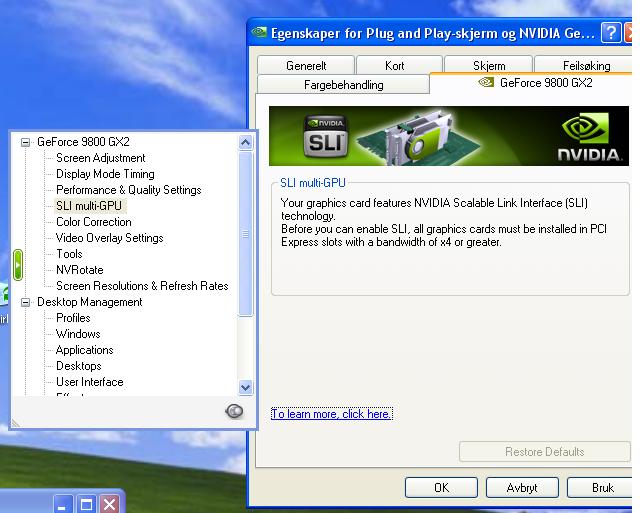

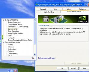

Folding er noe herk i vista og enda værre i xp da driverene som er "stabile" ikke har mulighet for disable sli.
Jeg har hatt mulighet i til det i de siste 5 driverne, så jeg forstår ikke hvorfor du ikke får det. Også med mitt 9800GX2 i XPPro32bitUS. Endret av Theo343

GPU2 I XP ja, men den bruker ikke 100%, det bare vises som det. Jeg brukte 180.48 med 9800GX2 og kunne disable SLI i Nvidia Control Panel i XP.

Skjønner ikke helt hva fah6.exe.exe er i skjermbildet ditt.
Endret av Theo343
Legger betaresultatene i denne posten om 1 min.
jeg renamet iconet til Foh6.exe så det ble mest mulig lik guiden =exe.exe

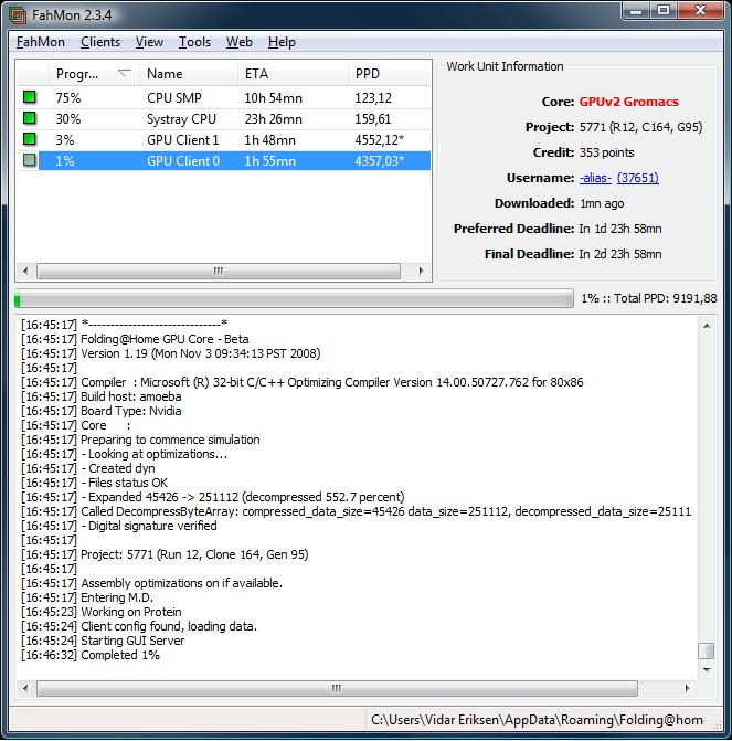

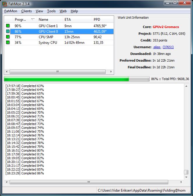

Vær så god. Det er vanskelig å holde en Quad eller høyt klokket dualcore på rundt 10k. med to rimelige GPU-kort 8800GTS el 8800GS. Sålenge 353poeng prosjektene går på GPU og p2653 på SMP kan det fint holde seg mellom vel 9k og nesten opp til 11k (tidligere kunne vi gå opp i ca 12,5 k på slike). Straks man får 511 poeng prosjektene på GPU og p 2665 på SMP går det under 8k noen ganger ned i 7,4k. Dette er jo selvfølgelig litt avhengig av hvor OC-vennlige kortene og PCen generelt er.
PS Det var forresten en uvanlig lav PPD du hadde der det stod SMP, rekker du virkelig fristen med så lav PPD?
PPD på en av mine GTS 702/1620/792 er nå på kun 2830 på p 5754 (511p). De to andre sloss med en CPU som ikke takler dem helt, så der er det ennå lavere.
